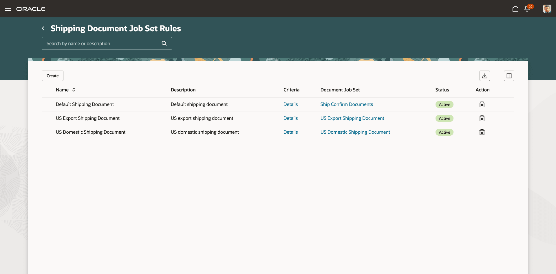

新しい「出荷文書ジョブ・セット・ルール」ページを使用して、次のことができます:
  • 出荷文書ジョブ・セット・ルールを検索および表示します。
  • 適格基準を定義して新しいルールを作成し、出荷がその基準を満たしたときに適用される文書ジョブ・セットを指定します。
  • 既存の出荷文書ジョブ・セット・ルールを更新または削除します。
出荷文書ジョブ・セット・ルール
出荷文書ジョブ・セット・ルール

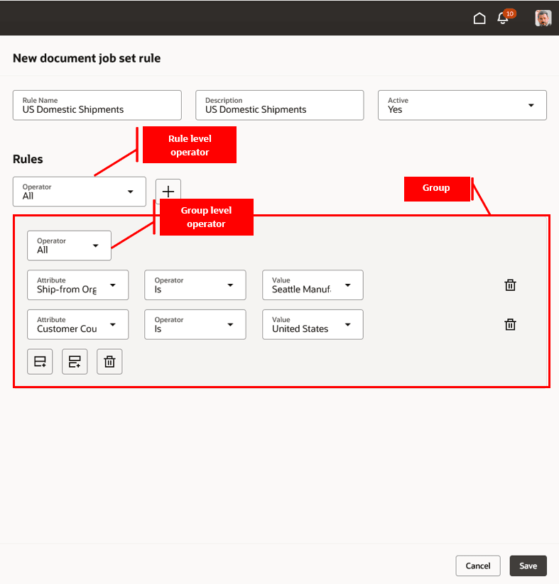

例1:
このルールでは、出荷がSeattle Manufacturingという組織から出荷され、かつ所在地が米国内である顧客に出荷されるものかどうかを評価します。 この場合、グループを作成して「出荷元組織」および「顧客国」をそのグループ内の条件として設定します。 「すべて」演算子を使用すると、このルールは両方の条件が満たされた場合にのみ適用されます。 これにより、割り当てられた文書ジョブ・セットに対して出荷が適格となるのはSeattle Manufacturingから出荷され、かつ顧客の所在地が米国内の場合のみとなります。
単一グループが含まれるルール
単一グループが含まれるルール

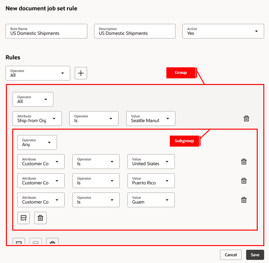

このルールでは、出荷がSeattle Manufacturingという組織から出荷され、かつ所在地が米国内または米国領土の1つである顧客に出荷されるものかどうかを評価します。 このためには、グループを作成し、サブグループを使用して国の条件を複数含めます。
  • 「出荷元組織」はSeattle Manufacturingです(グループ・レベルで設定されます)。
  • 出荷の搬送先は米国であるか米国領土の1つです(サブグループを使用して処理されます)。
  • 「いずれか」演算子がサブグループ内で使用されているため、ルールは、「顧客国」が米国または米国領土の1つである場合に適用されますが、「すべて」演算子がグループ・レベルで使用されているため、「出荷元組織」条件が常に満たされる必要があります。
グループおよびサブグループが含まれるルール

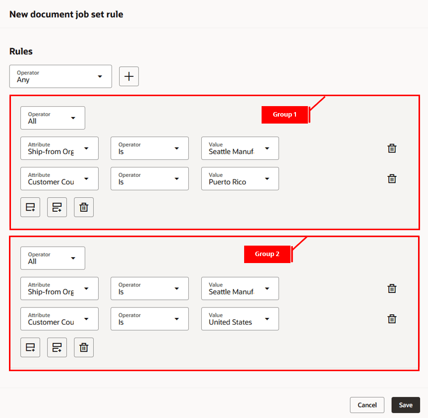

グループごとに異なる「顧客国」条件がある複数のグループを使用して、同じルールを構成できます。 ルール・レベルで「いずれか」演算子が使用されているため、出荷の「顧客国」がグループのいずれかに一致している場合にこのルールを適用できます。
複数のグループが含まれるルール
複数のグループが含まれるルール
