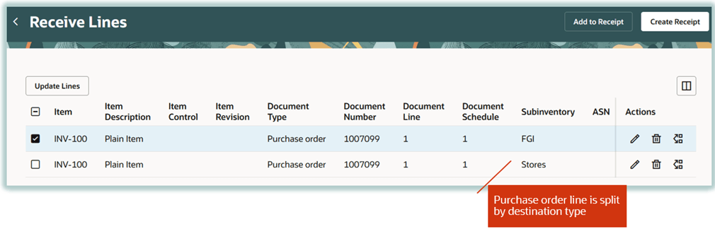

購買オーダー明細の直送が異なる手数料勘定科目、保管場所または要求者などの複数の搬送先タイプに搬送されるようにスケジュールされている場合、「受入明細」ページで配分を配賦できます。 「受入明細」ページで「配分の配賦」アイコンをクリックして、「受入明細」ページで配分を配賦します。

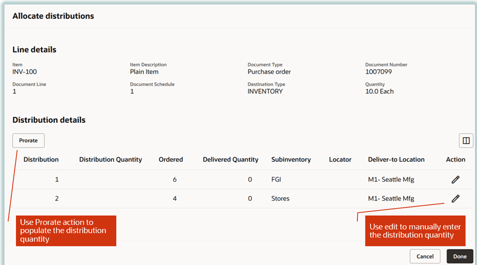

「受入明細」ページでの配分の配賦
「按分」ボタンを使用して配分数量を自動的に移入するか、搬送先タイプ別に棚入する数量に基づいて手動で入力できます。
配分の配賦
配分数量を搬送先タイプ別に配賦した後は、購買オーダー明細が分割されます。
購買オーダー明細を搬送先別に分割
