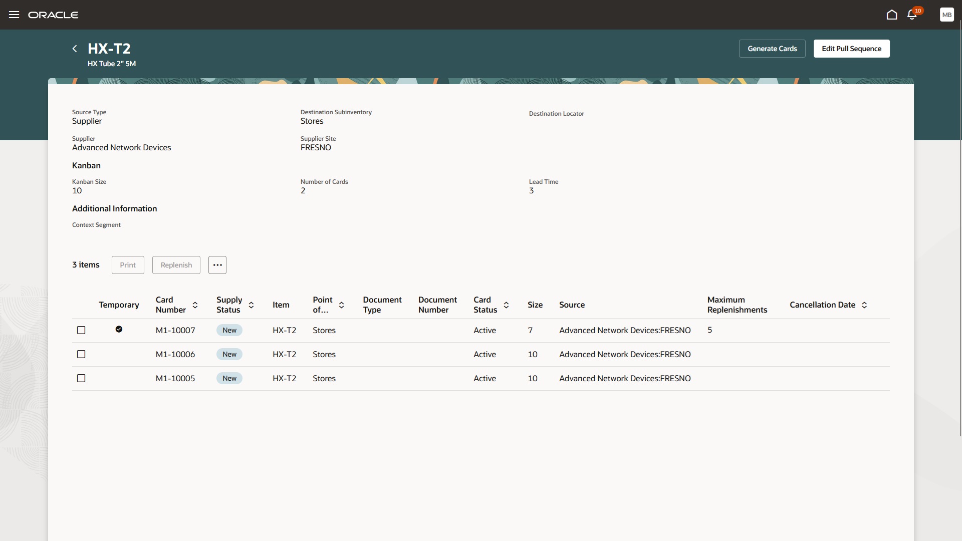

プル順序とは異なるサイズでの一時カンバン・カードの生成
「プル順序」ページ上の「一時」列のチェック・マークは一時カンバン・カードを示す
