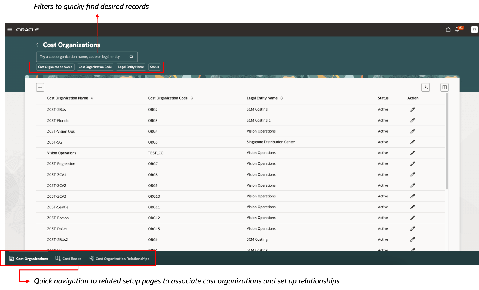

「原価組織」ページには、デフォルトではすべての原価組織が最終更新日の降順でソートされて表示されます。 原価組織を検索し、結果を要件に基づいてフィルタできます。 使用可能なフィルタは次のとおりです:
  • 原価組織コード
  • 法的エンティティ名
  • ステータス
既存の原価組織の名前を、編集ボタンをクリックして変更できます。 原価組織設定フローの全体像を表す、「原価台帳」や「原価組織関係」などの原価組織に関連するページを簡単にナビゲートできます。
図1: 原価組織の設定ページ
原価組織の設定ページ

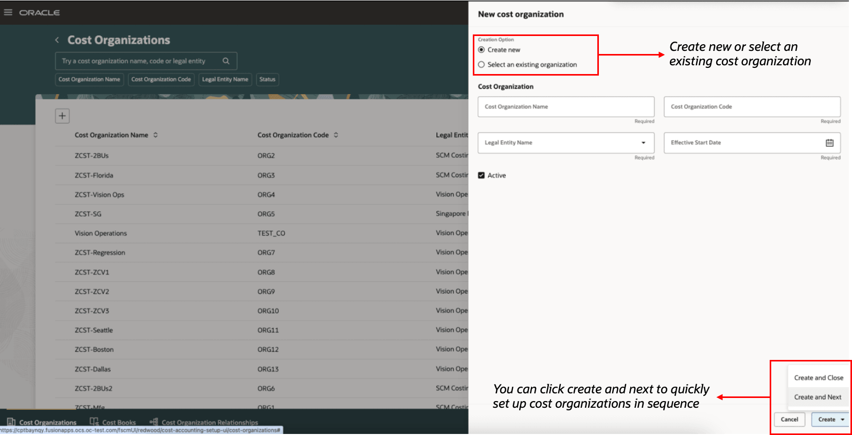

新しい原価組織の作成
新しい原価組織を作成するには、「追加」(+)ボタンをクリックします。 ウィンドウをクローズすることなく、複数の原価組織をすばやく作成できます。 1つの原価組織の詳細を入力した後に「作成して次へ」をクリックして後続の原価組織の定義に簡単に進むことができます。
図2: 新しい原価組織の作成
新しい原価組織の作成
