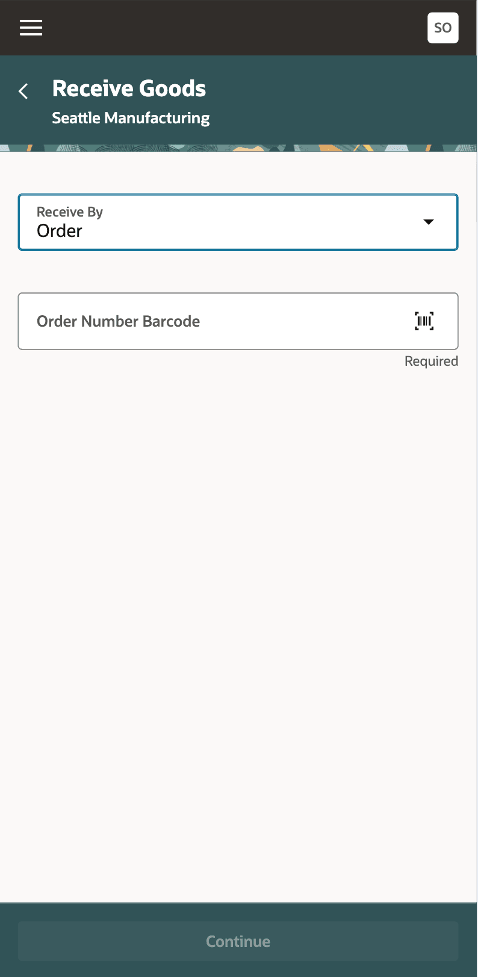

オブジェクト間でコンテキストを切り替える値リスト
値リスト(LOV)を使用して、複数のオブジェクトを選択できるようになりました。 たとえば、「商品の受入」モバイル・ページでは、LOVを使用してオーダーまたは品目別に受入できます。 これにより、ドロップダウン・メニューの追加フィールドを拡張できます。
モバイル商品の受入

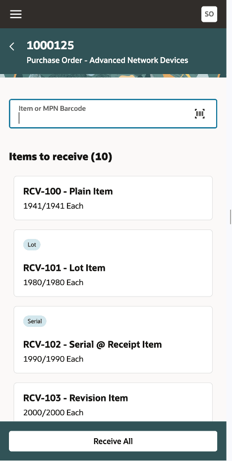

在庫モバイル・ページでのバーコード配置の更新による迅速なスキャン
在庫モバイル・ページの上部にあるバーコードをスキャンするだけで、在庫データをすばやく取得できます。
- これで、バーコード・スキャン・フィールドがページ上部に表示され、オブジェクトを取得できます。 リストからスキャンまたは選択するオプションがあります。
- ページの下部に「プライマリ・アクション」ボタンが表示され、すべてのスキャン済オブジェクトに適用されるアクションを実行できます。
- ページ上部のセカンダリ・アクションは、追加のグループ・レベルのアクションをサポートするために使用できます。
- 「リストに追加」機能を使用して、オブジェクトをグループとして操作します。
受領する品目

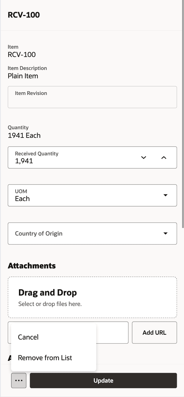

パネル・ドロワーの一貫性
詳細の入力、編集および表示のために、パネル・ドロワーの一貫性が向上しました。
- カードをクリックするか、リスト内のすでにスキャンされた品目をスキャンすると、ドロワーが開きます。
- 通常、ドロワーで次の3つのアクションを実行できます:
- プライマリ・アクション:
- 新規スキャン済品目のリストに追加
- すでにスキャンされた品目の更新またはカードをクリックしたとき
- セカンダリ・アクション:
- リストから削除
- 取消:
- ドロワーを閉じる
- プライマリ・アクション:
受入明細の更新

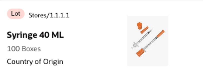

品目カードのフォーマットおよび表示の更新
ユーザー拡張可能属性を更新して、優先する「品目カード」形式および表示を作成できるようになりました。 ビジネスに最も適した属性で品目カードを調整します。 たとえば、ビジネス・ルールを使用して、カードに品目イメージやその他の追加情報を表示するように選択できます。
品目カード
