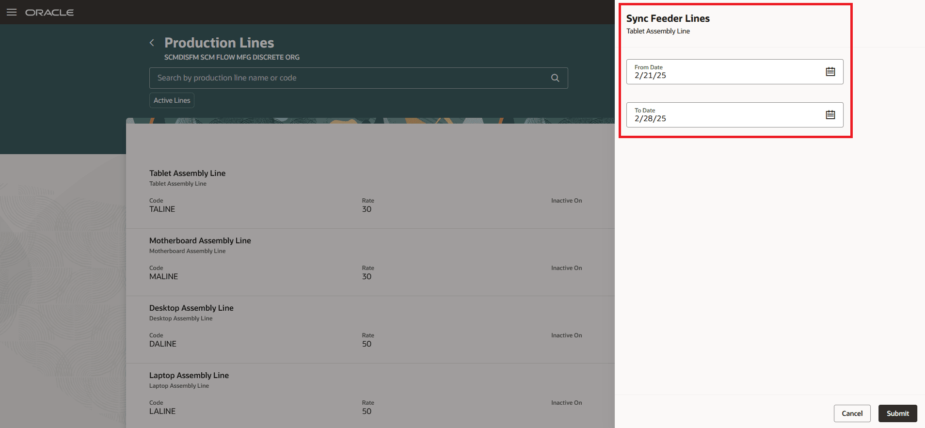

親組立品の親フロー・スケジュールから導出された依存需要の子フロー・スケジュールを作成することで、フィーダ・ラインをメイン生産ラインと同期できるようになりました。 「フロー・スケジュールの管理」のRedwoodページで、親生産ラインの「フィーダ・ラインの同期」処理を起動して、指定した日付範囲に基づいてフィーダ・ラインのフロー・スケジュールを作成できます。
日付範囲のメイン・ラインとフィーダ・ラインの同期

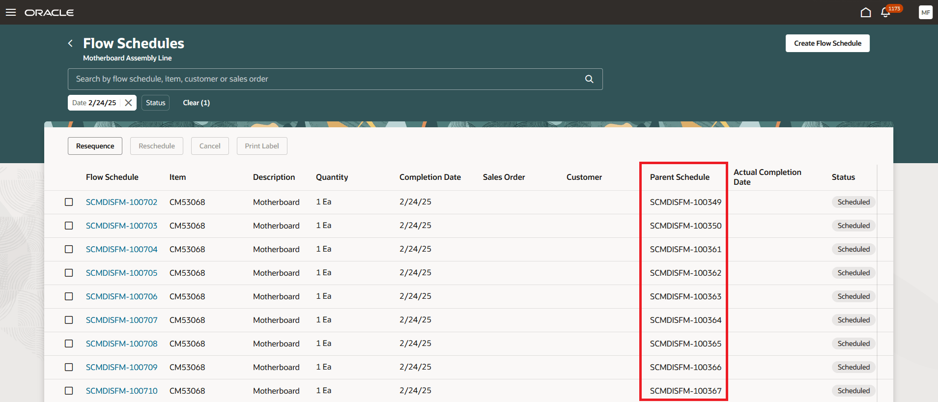

「フロー・スケジュール」ページで、子フロー・スケジュールの親フロー・スケジュールを表示することもできます。
子フロー・スケジュールの親スケジュールのレビュー
