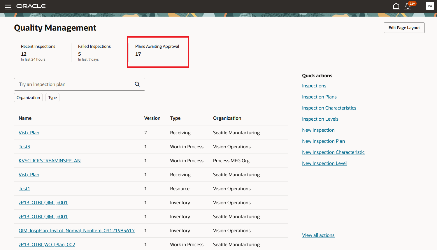

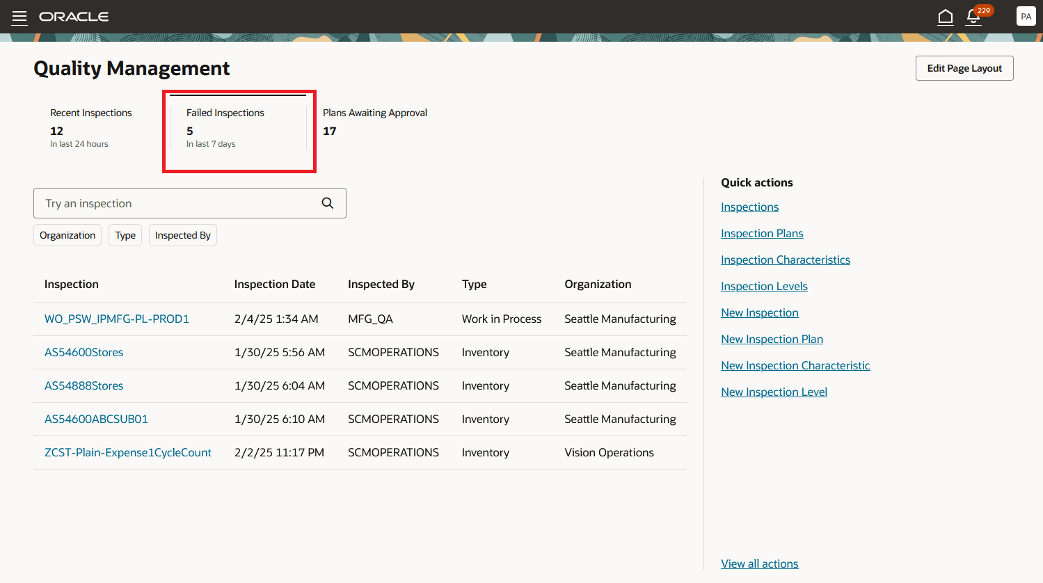

キー・パフォーマンス・インジケータ(KPI)のセットを連続するタブ全体で表示できるようになりました:
- 過去24時間に処理された最新の検査。
- 過去7日間に処理された失敗した検査。
- 承認待ちの検査プランの概要。
各KPIに対して、フィルタ・チップを利用して検索を絞り込むことができます。
「処理」リンクは、すべてのクイック処理タスクへのナビゲーションを提供します。 ランディング・ページの「処理」セクションに表示される上位10件のクイック処理をタグ付けできます。 他のすべてのタスクには、「処理」ドロワーが開くすべての処理の表示処理を介してアクセスできます。この処理ドロワーでは、処理の検索、処理の固定、およびページへのナビゲートが可能です。
3つのデフォルトKPIに加えて、新しいKPIおよびビジュアライゼーションを作成し、「ページ・レイアウトの編集」ページを使用してそれらをランディング・ページに含めることができます。 OTBIレポート・データを、グラフィカル・ライブラリで提供されているビジュアライゼーションにマップできます。 ライブラリには、すべての新しいKPIおよびビジュアライゼーションがリストされ、特定のプロセスに対してそれらを変更できます。
最近の検査KPI
失敗した検査KPI
承認待ちプランKPI
