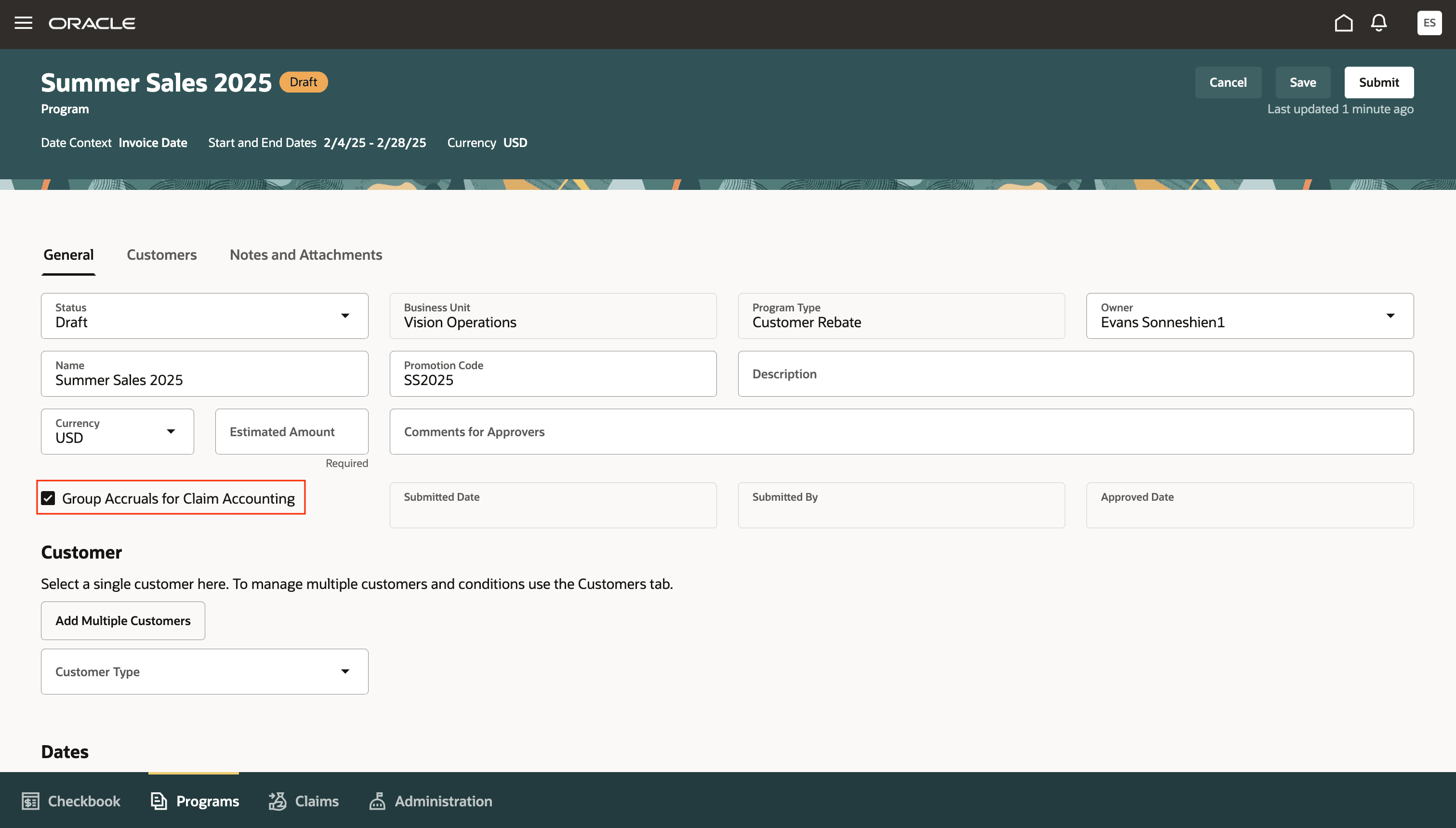

  1. 必要に応じて、「プログラム・タイプ」ページで特定のプログラム・タイプの「要求会計のグループ経過勘定」チェック・ボックスを有効にして、経過勘定明細をグループ化します。 これは、このプログラム・タイプを使用してプログラムを作成するときに使用されるデフォルトです。
プログラム・タイプ - 要求会計のグループ経過勘定フラグ
  1. オプションで、プログラムが「下書き」ステータスの場合、プログラム・レベルのデフォルト設定を上書きします。
プログラム - 要求会計のグループ経過勘定フラグ
