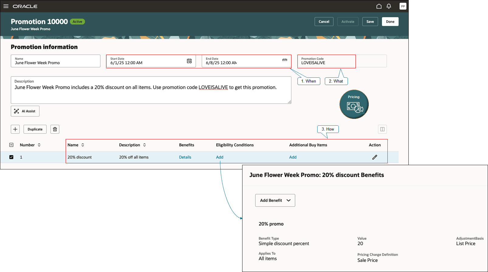

xxxxxxxxxxx
  1. 開始日と終了日を指定します。
  2. プロモーションの「プロモーション・コード」属性にコードを入力します。
  3. 他のプロモーションと同様に、利益、条件、購買品目を設定します。

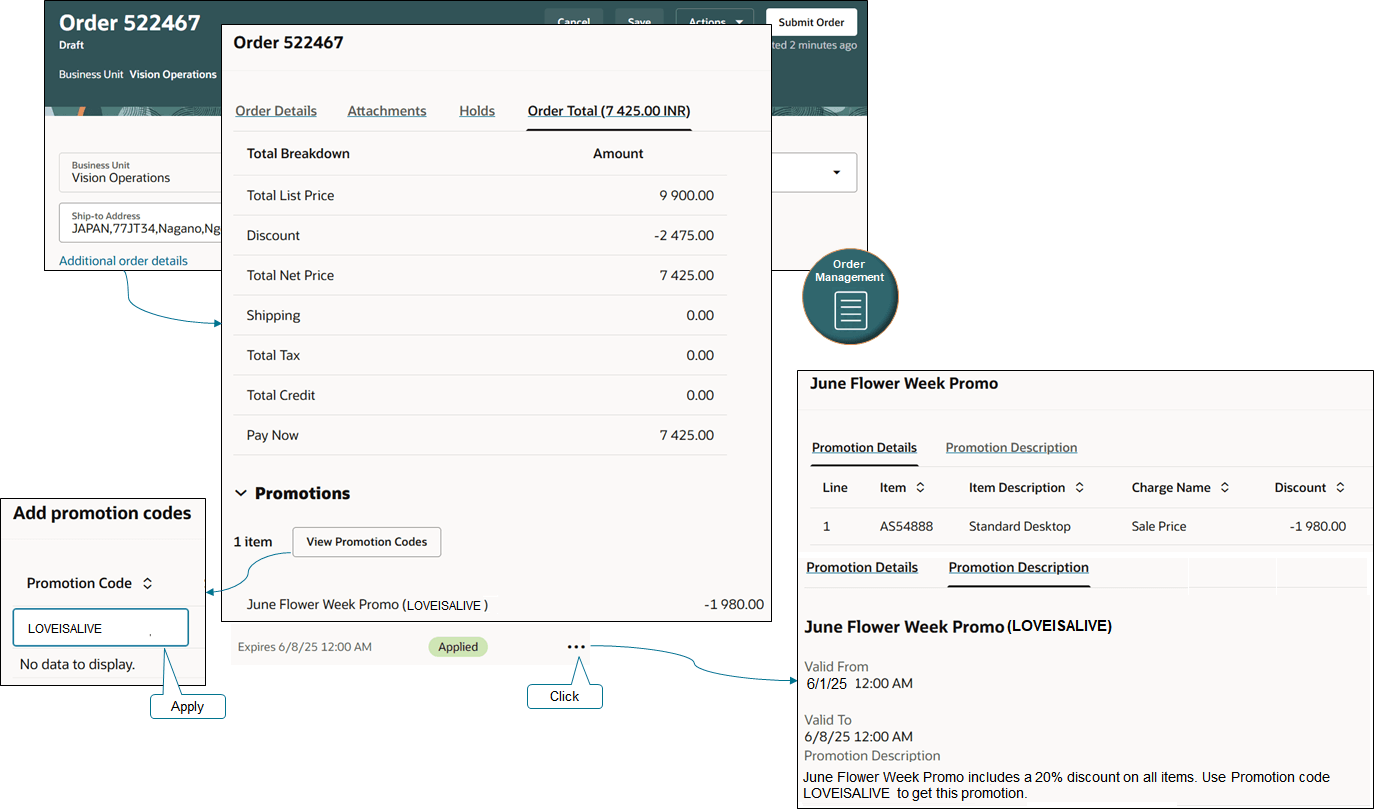

xxxxxxxxxx
コードを販売オーダーに適用し、残りは価格設定で実行します。
緑の小さなアイコンが表示されるのをご覧ください。 これはプロモーション・コードのステータスです。 次のことを意味します。
値
摘要
適用済
販売オーダーはプロモーションの対象であり、価格設定で適用されています。
未認定
オーダー管理の販売オーダーの「プロモーション・コード」属性の値が、「価格設定管理」のプロモーションの「プロモーション・コード」属性の値と一致しますが、販売オーダーがプロモーションの適格条件を満たしていないか、プロモーションがまだ有効でないため、価格設定ではプロモーションが適用されませんでした。
失効済
プロモーションは、販売オーダーの「適用済」ステータスでしたが、オーダーのライフサイクル中に失効しました。
プロモーションが6月8日に失効するとします。 6月2日に下書きオーダーを作成し、そのオーダーが適格であり、価格設定によってプロモーションが適用されます。 そのときはオーダーを送信しません。 かわりに、下書きを6月10日に改訂します。 ステータスは「失効済」に変更されます。
「オーダー管理」作業領域に「失効済」が表示されるのは、下書きの作成後またはオーダーの送信後にプロモーションが失効した場合のみです。

設定
  1. 「Redwood: オーダー明細にプロモーションを適用するためのプロモーション・コードの使用」機能を使用可能にします。
  2. 価格設定アルゴリズムを最新の更新に促進します。 これは、新しい機能にオプト・インするたびに実行する必要があります。 詳細は、最新の更新への価格設定アルゴリズムの促進を参照してください。
  3. 「価格設定管理」作業領域に移動し、「タスク」 > 「価格設定促進の管理」をクリックします。
  4. プロモーションを作成します。
  5. 開始日と終了日を指定します。
  6. 「プロモーション・コード」属性の値(LOVEISALIVEなど)を指定します。
  7. 他のプロモーションと同様に、利益、条件、購買品目を追加します。
  8. プロモーションをアクティブ化します。
テスト
再設計されたページまたはクラシック・ページを使用できます。 再設計されたページでは、次の手順を使用します。
  1. 販売オーダーを作成し、オーダー明細に品目を追加します。
  2. 「追加オーダー詳細」 > 「オーダー合計」 > 「プロモーション・コードの追加」をクリックし、LOVEISALIVEと入力します。
  3. 販売オーダーがプロモーションの条件を満たしている場合は、価格設定によってプロモーションが適用されます。
  4. 「プロモーション」セクションで、「その他の処理」をクリックし、「プロモーション詳細」タブおよび「プロモーション摘要」タブで情報を表示します。
  5. 価格ブレークダウンを表示して、プロモーション・コードに適用されたプロモーション価格設定を確認します。
