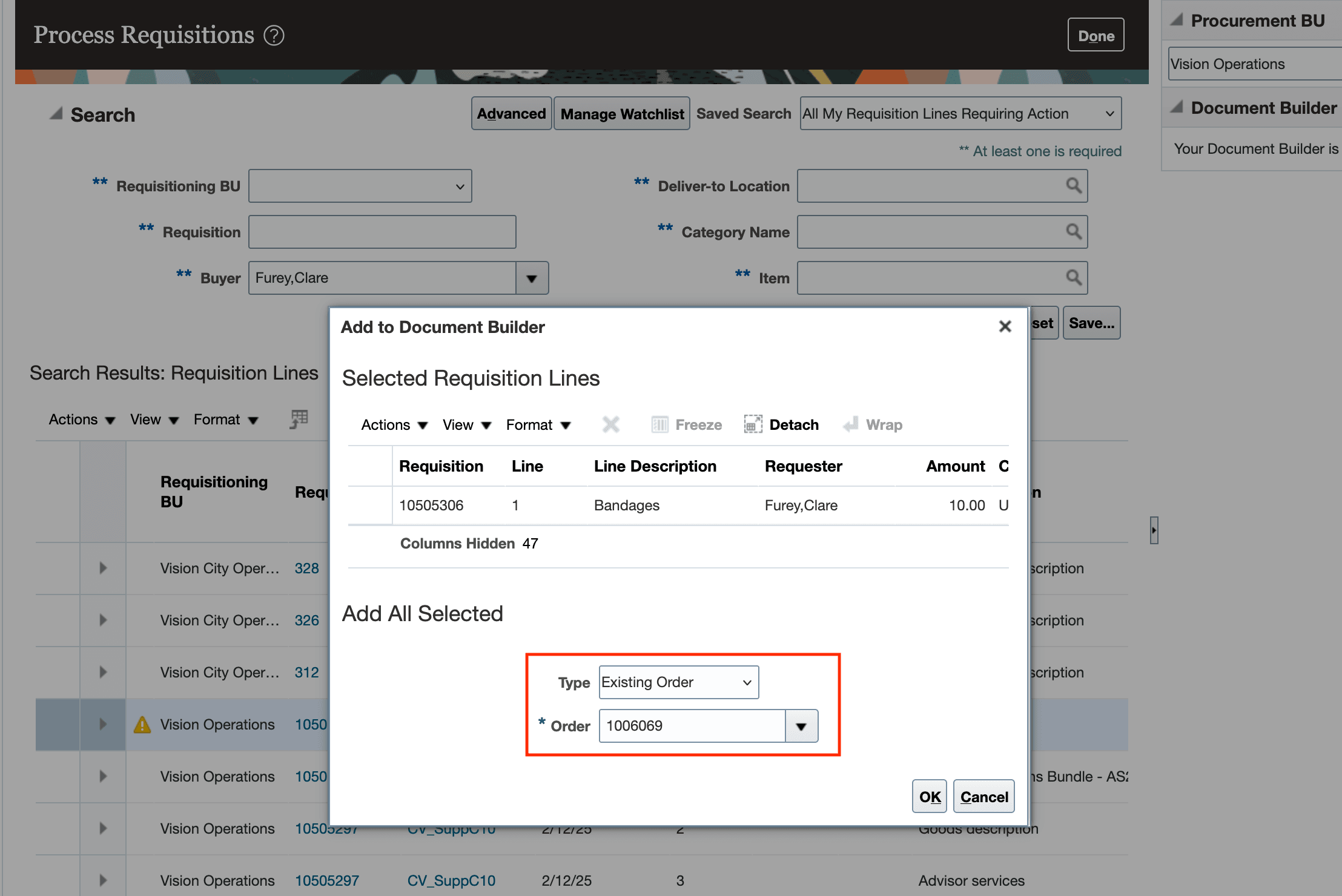

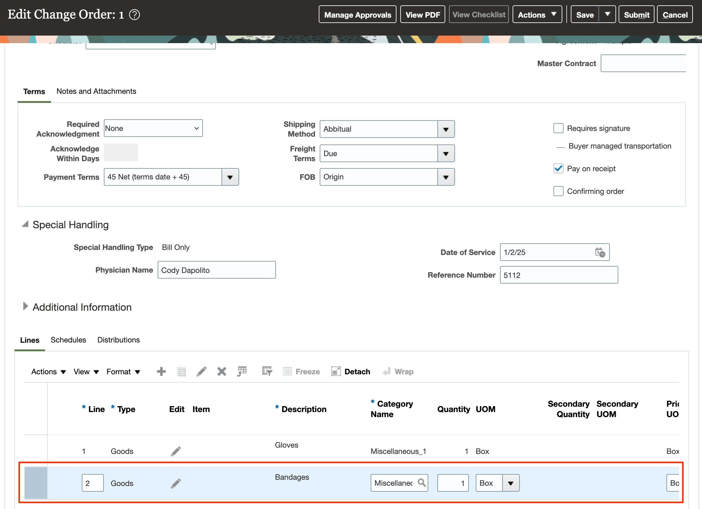

これらのスクリーンショットは、この機能を示しています。
購買依頼の処理での既存の特別処理オーダーへの特別処理購買依頼明細の追加
オーダーに追加された特別処理購買依頼明細
