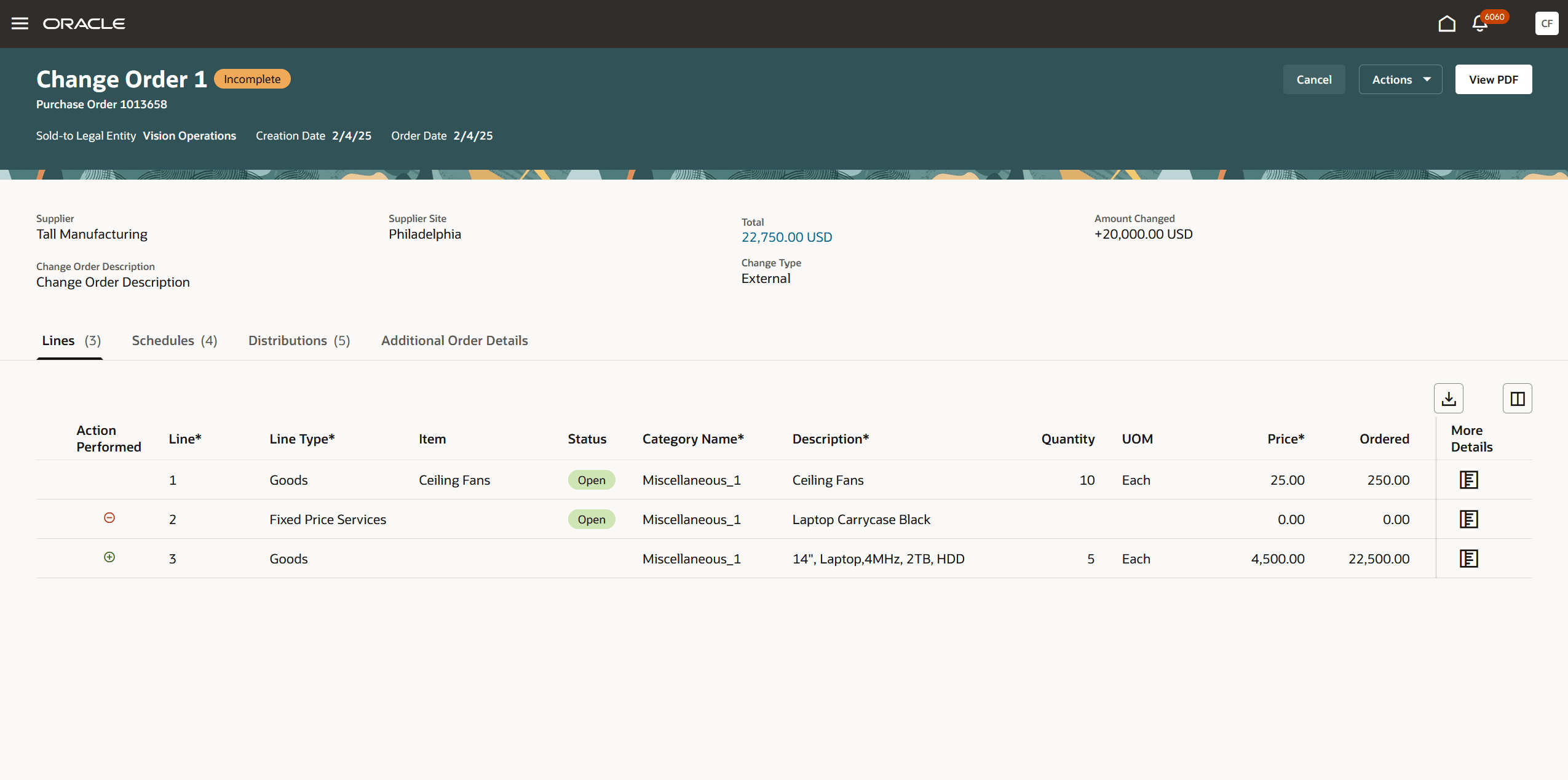

変更オーダー明細
「明細」タブを使用して、数量、価格、サプライヤ品目、変更事由などのキー属性を更新します。

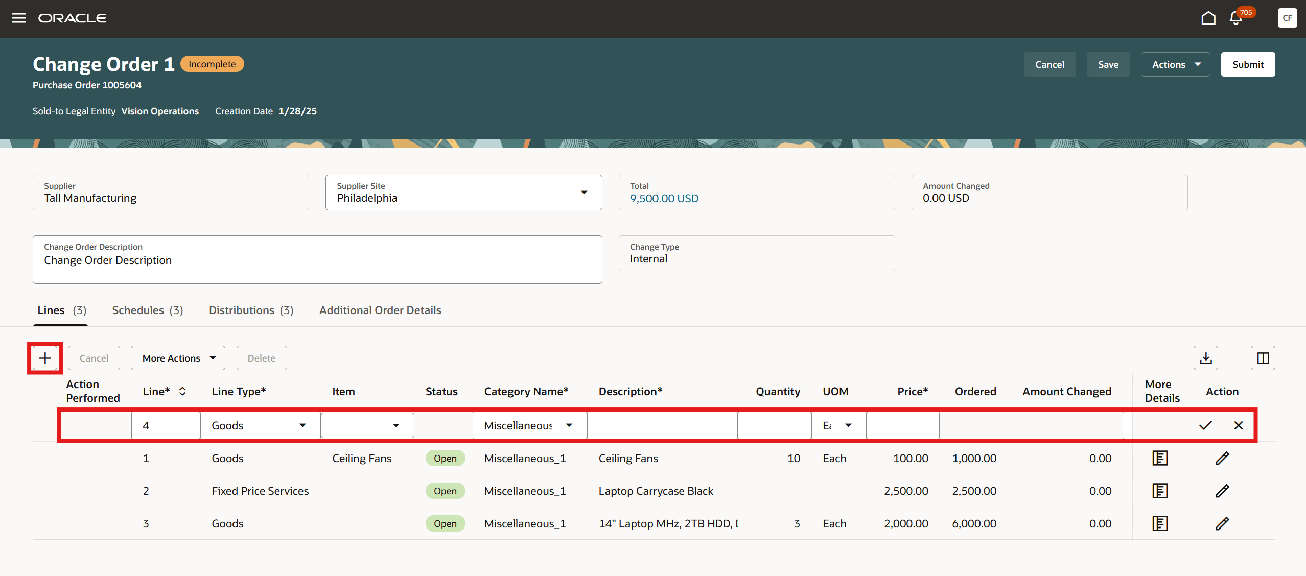

変更オーダーでは、新規明細の追加、新規追加明細の削除または承認済明細の取消を実行できます。 変更オーダーに新規明細を追加するには、「明細」タブの「追加」アイコンを使用します。
「追加」アイコンを使用した変更オーダーへの新規明細の追加

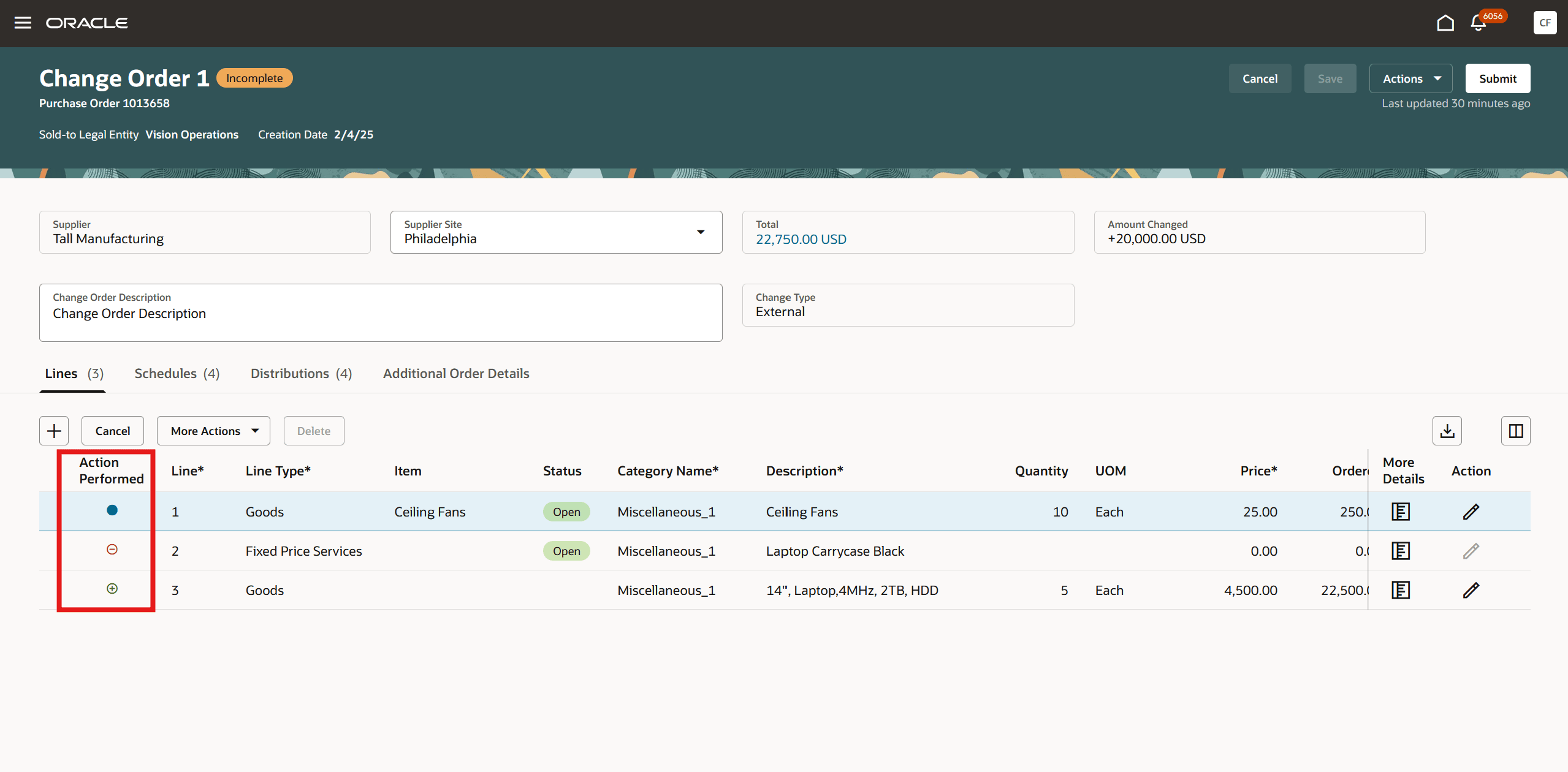

「実行された処理」属性には、明細に対して行われた変更のタイプが反映されます:
- 新しく追加された行は、緑色のプラス・アイコンでマークされます。
- 変更された明細は青色のドット・アイコンでマークされます。
- 取り消された明細は、赤色の取消済アイコンでマークされます。
変更オーダーの「明細」セクションの「実行された処理」アイコン

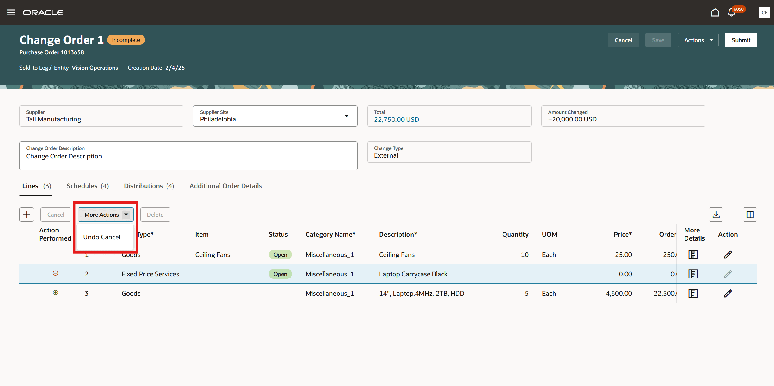

「その他の処理」で「取消を元に戻す」オプションを選択すると、明細の取消を元に戻すことができます。
「取消を元に戻す」ボタンを使用して変更オーダー明細の変更を元に戻す

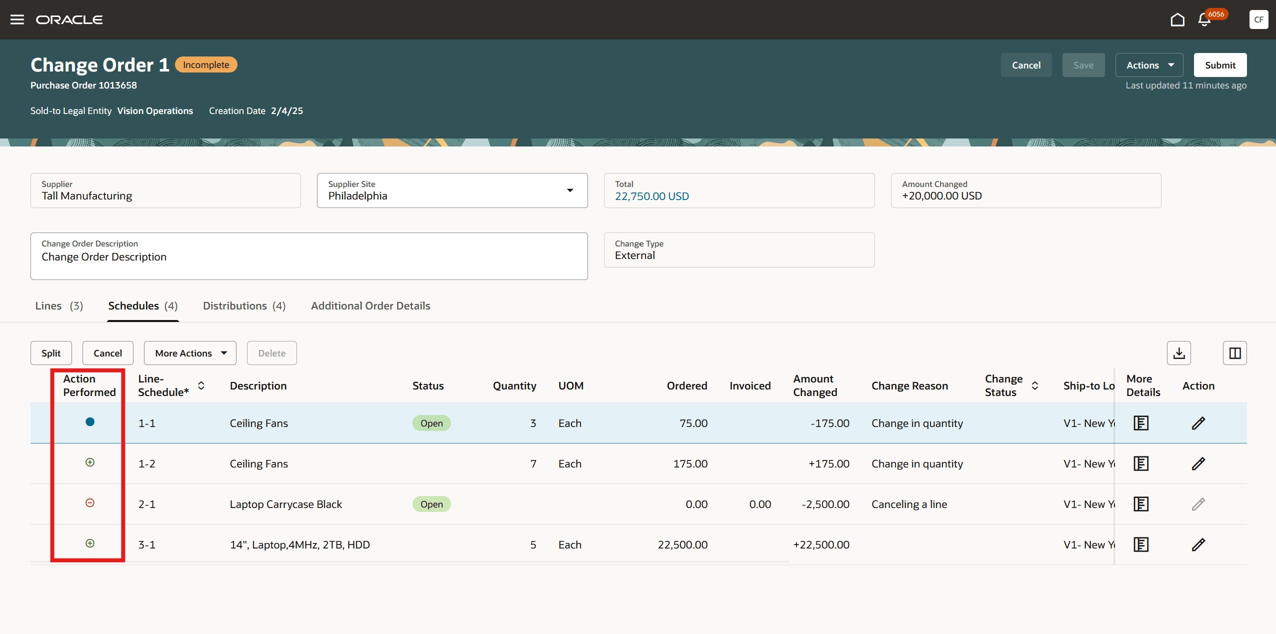

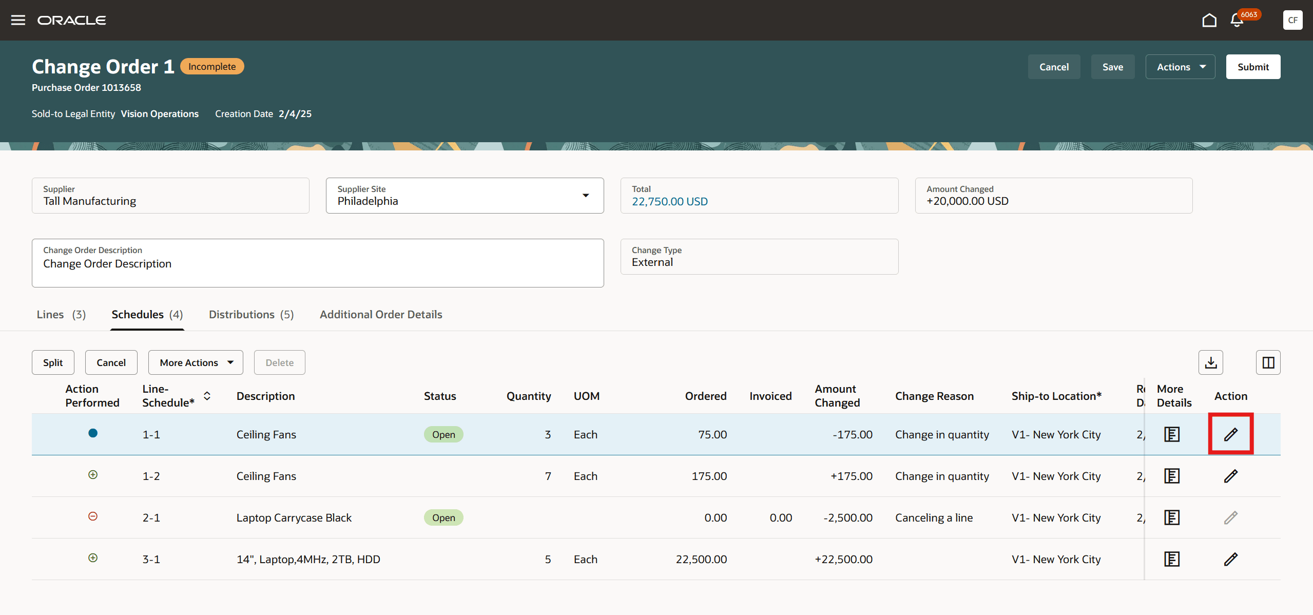

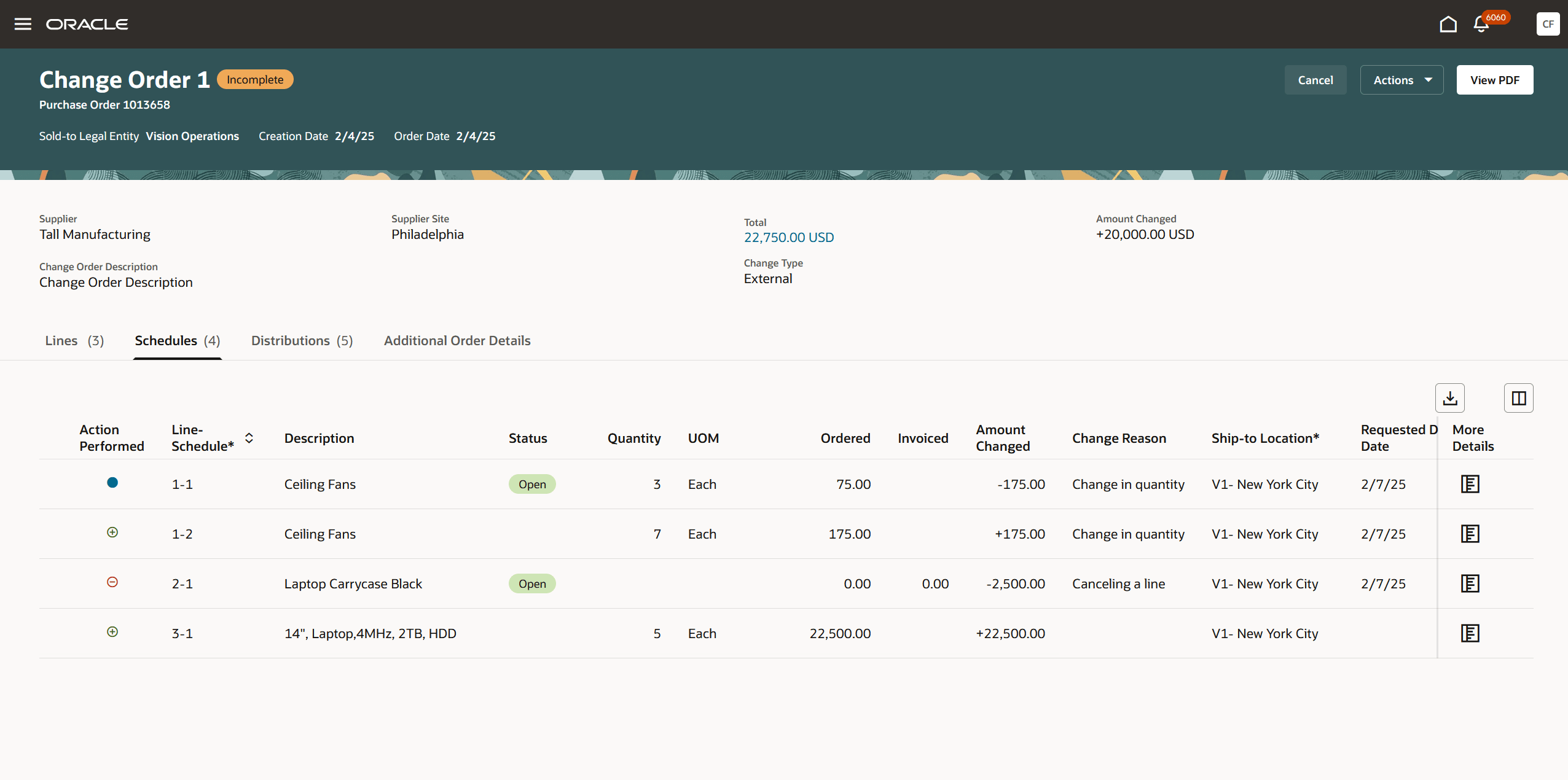

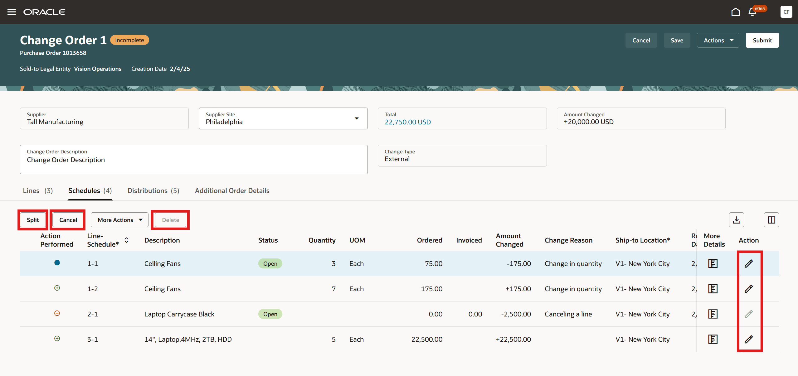

変更オーダー・スケジュール
「スケジュール」タブを使用して、数量、出荷先事業所、変更事由、出荷方法、原産国などのキー属性を更新します。
行レベルの編集オプションを使用した変更オーダー・スケジュールの編集
搬送を交互にするために既存のスケジュールを分割して複数の購買オーダー・スケジュールを作成したり、承認済スケジュールを取り消したり取消を元に戻したり、新しく追加したスケジュールを削除できます。 「実行された処理」属性は、スケジュールに対して行われた変更のタイプを示します。
購買オーダー・スケジュールの分割、削除および行レベルの編集オプション
変更オーダーの「スケジュール」セクションの「実行された処理」アイコン

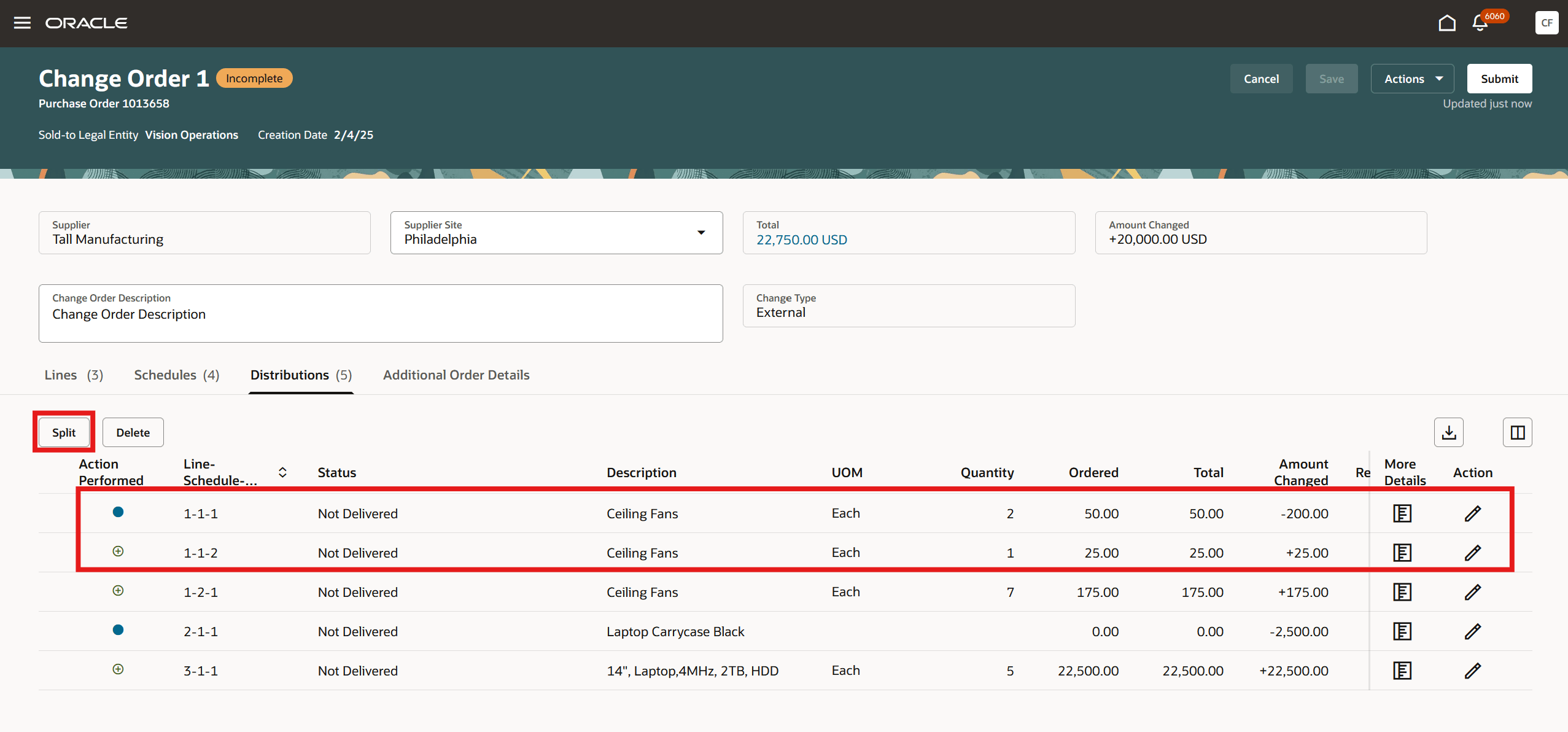

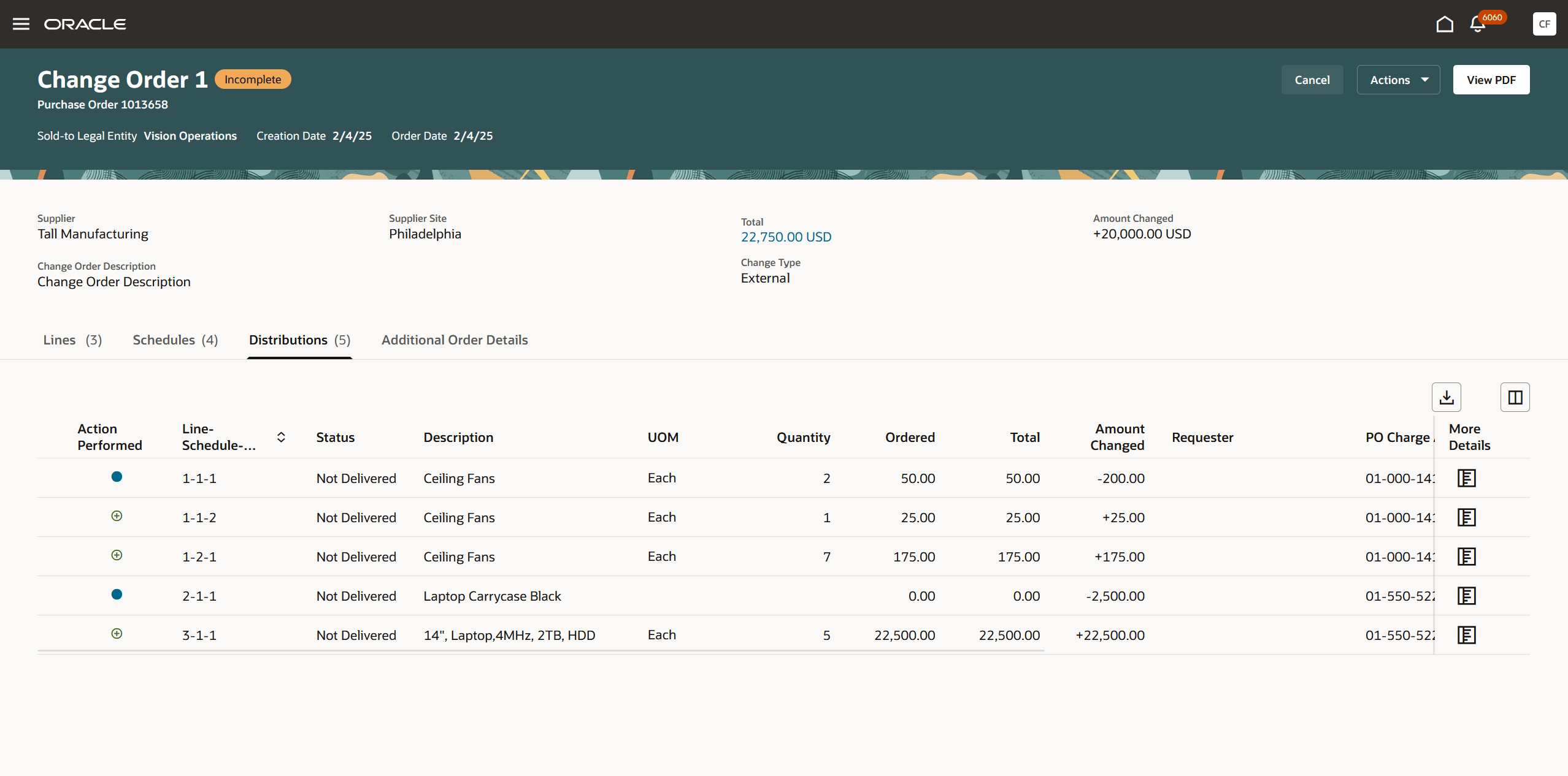

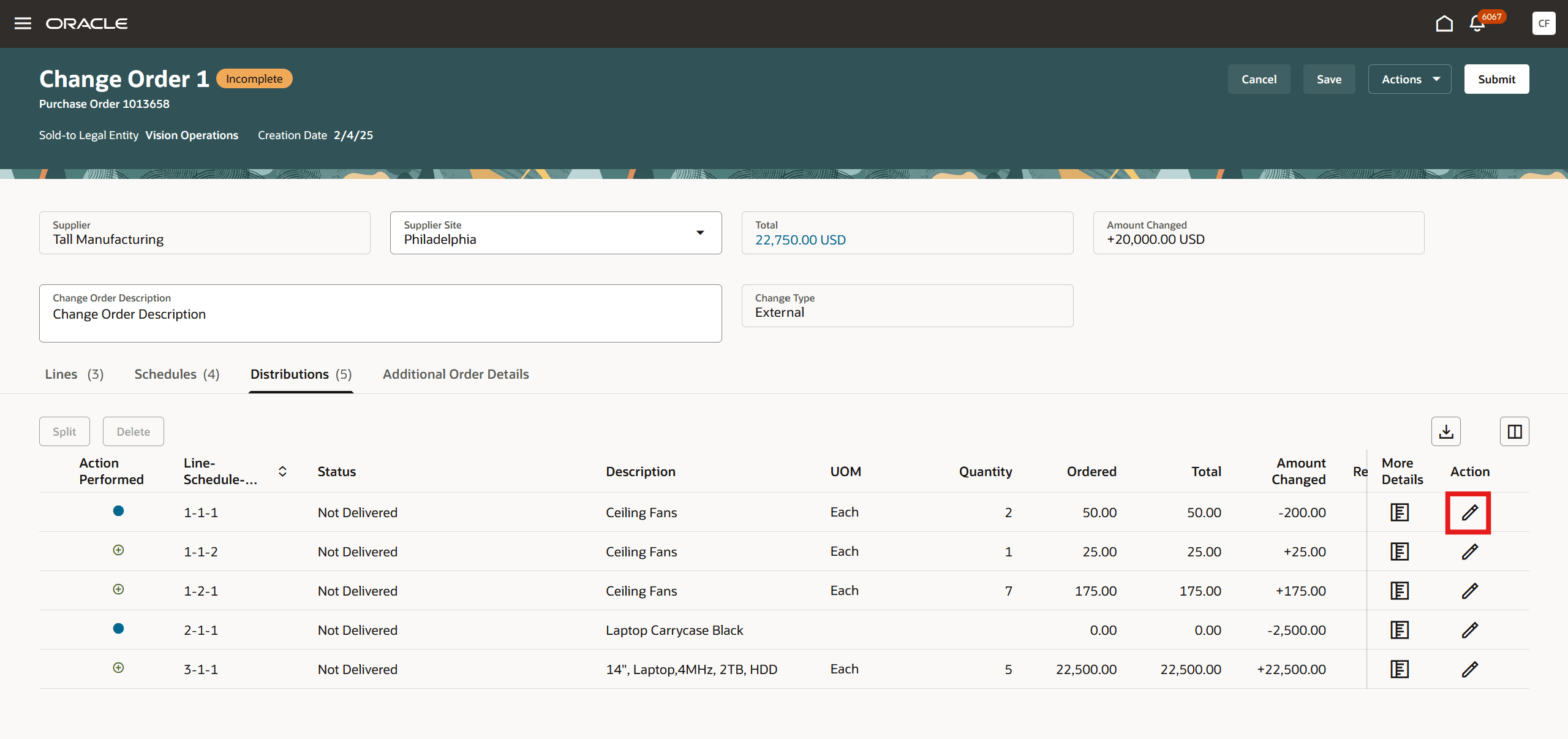

変更オーダー配分
「配分」タブでは、購買オーダー借方勘定、搬送先事業所、依頼者、変更事由などの属性を変更できます。
行レベルの編集オプションを使用した変更オーダー配分の編集
原価を割り当てるために既存の配分を分割して複数の配分を作成したり、配分の属性を更新したり、新規に追加した配分を削除できます。 「実行された処理」属性は、配分に対して行われた変更のタイプを示します。
原価を複数の購買オーダー借方勘定に割り当てるために既存の配分を分割して作成された複数の変更オーダー配分

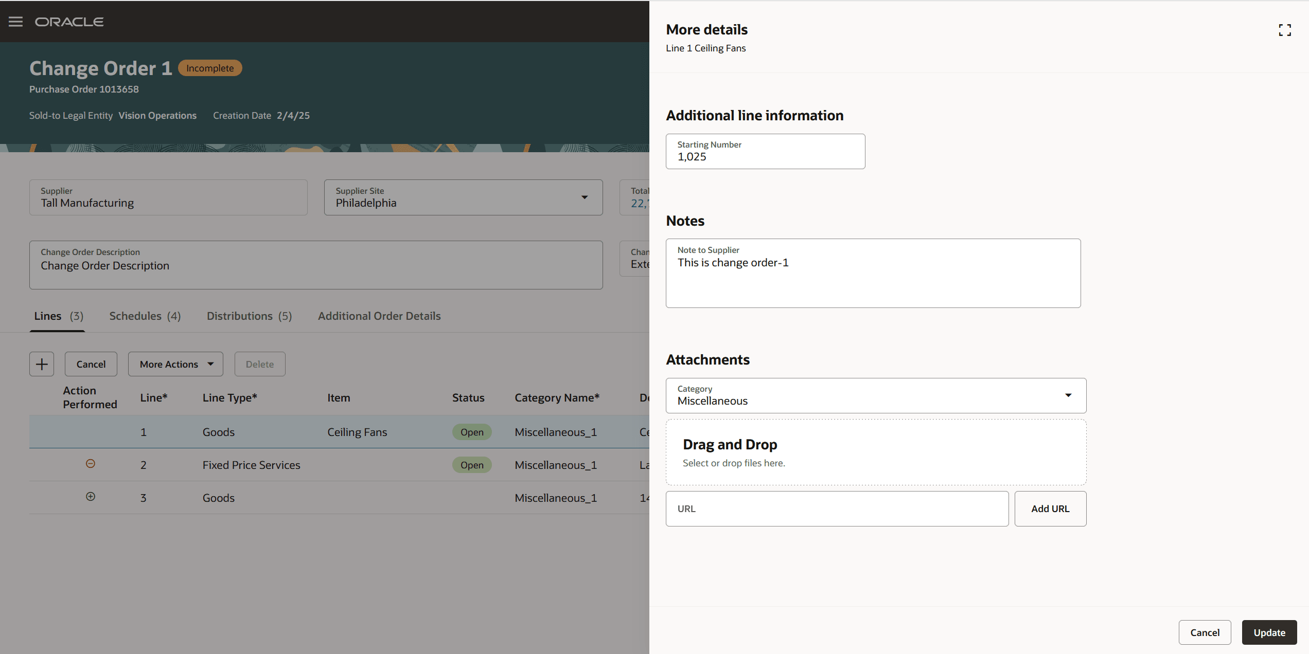

詳細

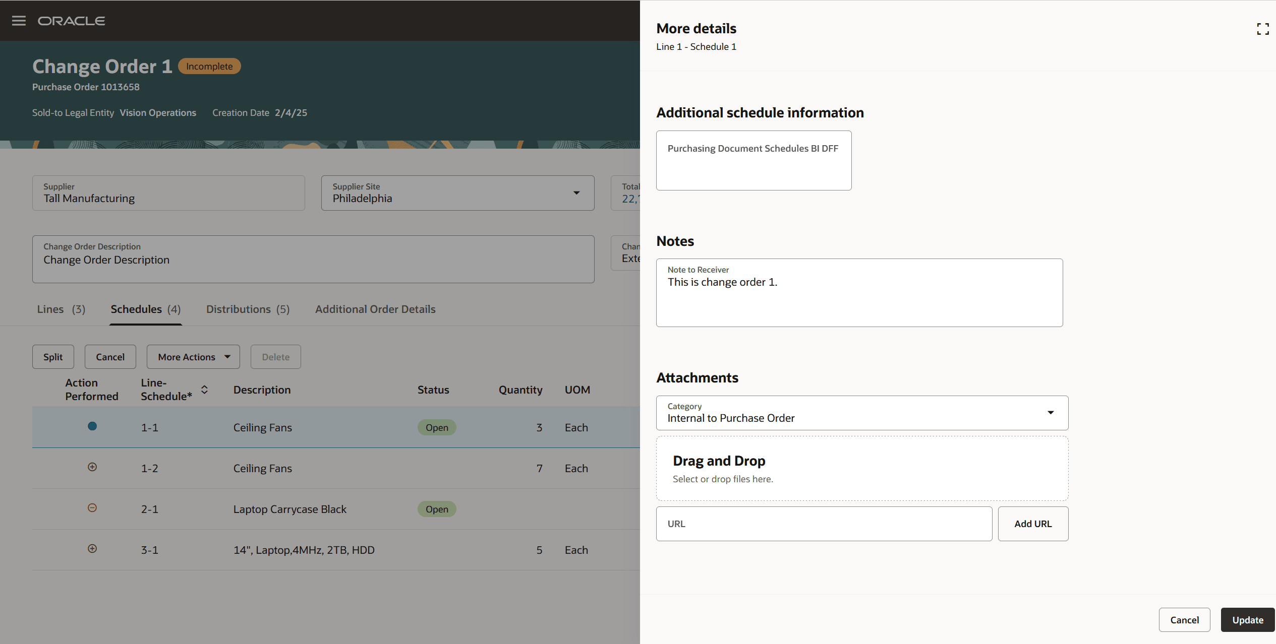

「明細」、「スケジュール」および「配分」タブの「詳細」ドロワーを使用して、変更オーダーに固有の追加情報を更新したり、ノートと添付を追加します。 追加したノートは、調達プロセスの一環としてサプライヤおよび受入担当に表示されます。 添付を追加するときは、添付が承認者向け、受入担当向け、バイヤー向け、サプライヤ向けまたは内部使用のみのいずれであるかを指定できます。
変更オーダー明細の「詳細」ドロワー
変更オーダー・スケジュールの「詳細」ドロワー

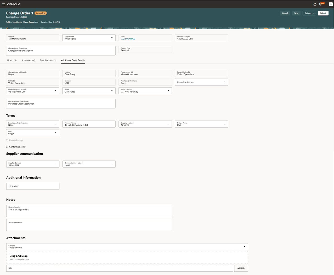

変更オーダー・ヘッダーで、「追加オーダー詳細」タブを使用して、代替の承認者、支払条件、通信方法および通信Eメールを更新できます。 このタブでは、付加フレックスフィールド、ノート、添付などの追加情報を変更オーダー・ヘッダーに追加することもできます。
追加オーダー詳細

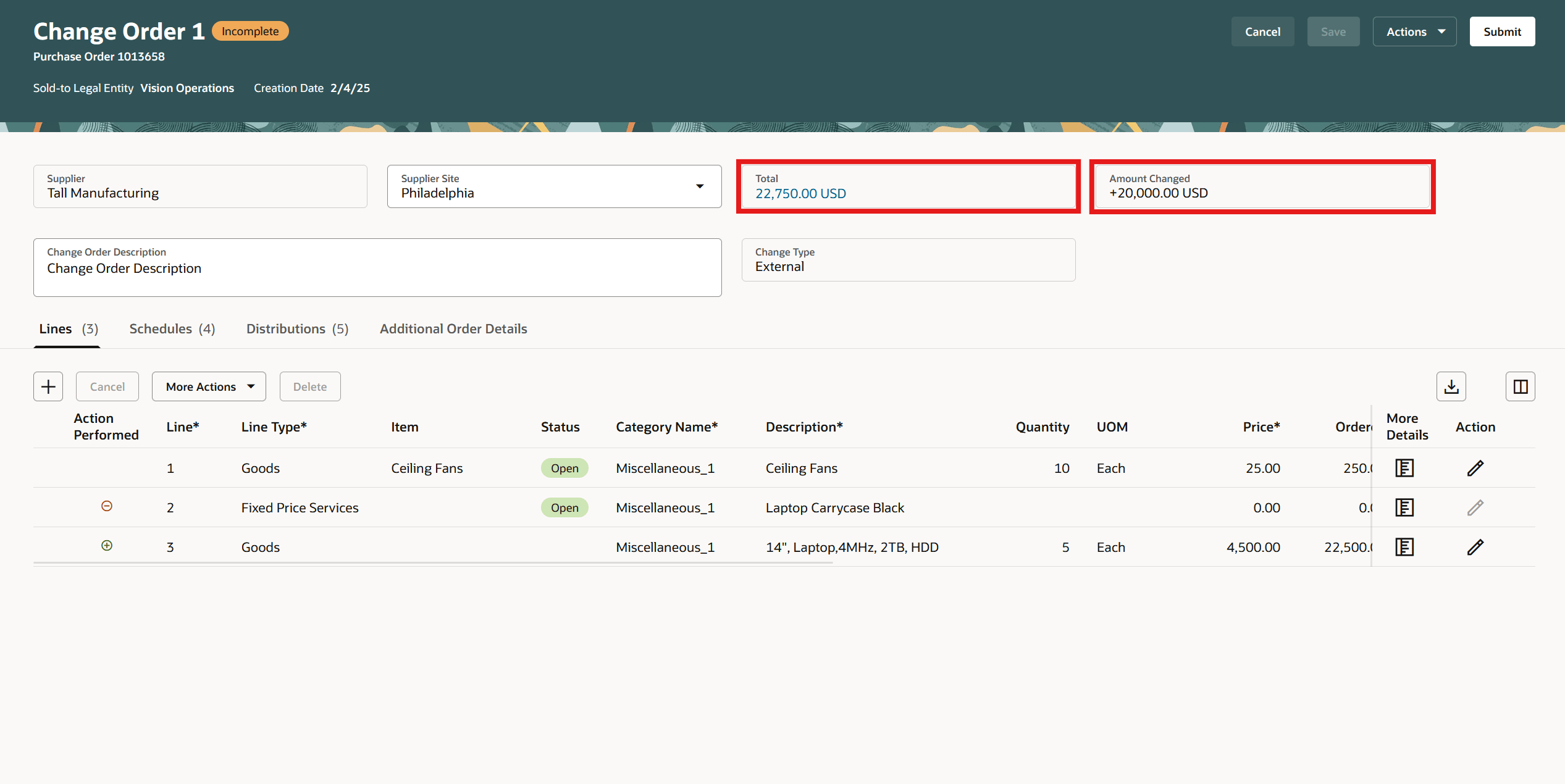

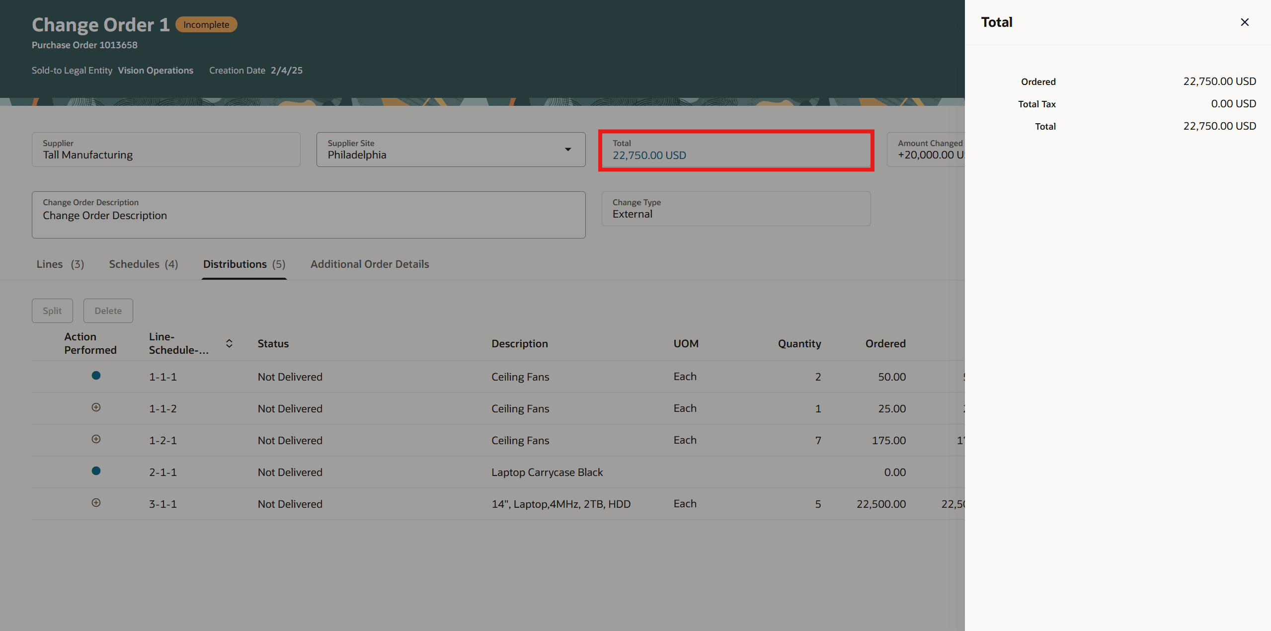

合計金額ドロワー
変更オーダーを保存した後にのみ、「合計」および「変更金額」属性の更新された値が反映されます。
変更オーダー・ヘッダーの「合計金額」および「変更金額」
変更オーダー・ヘッダーの合計金額をクリックして、合計金額の詳細な内訳を表示するドロワーを開くこともできます。
変更オーダーの合計金額ドロワー

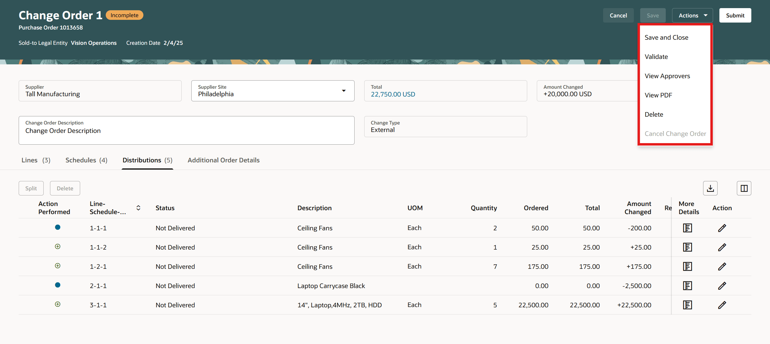

変更オーダーの処理
変更オーダー・ステータスに応じて、変更オーダーの編集中に次の処理を実行できます:
- 保存
- 削除
- 送信
- 取消
- 検証
- 承認者の表示
- PDFの表示
- 保存してクローズ
- 変更オーダーの取消
「変更オーダーの編集」ページでの処理

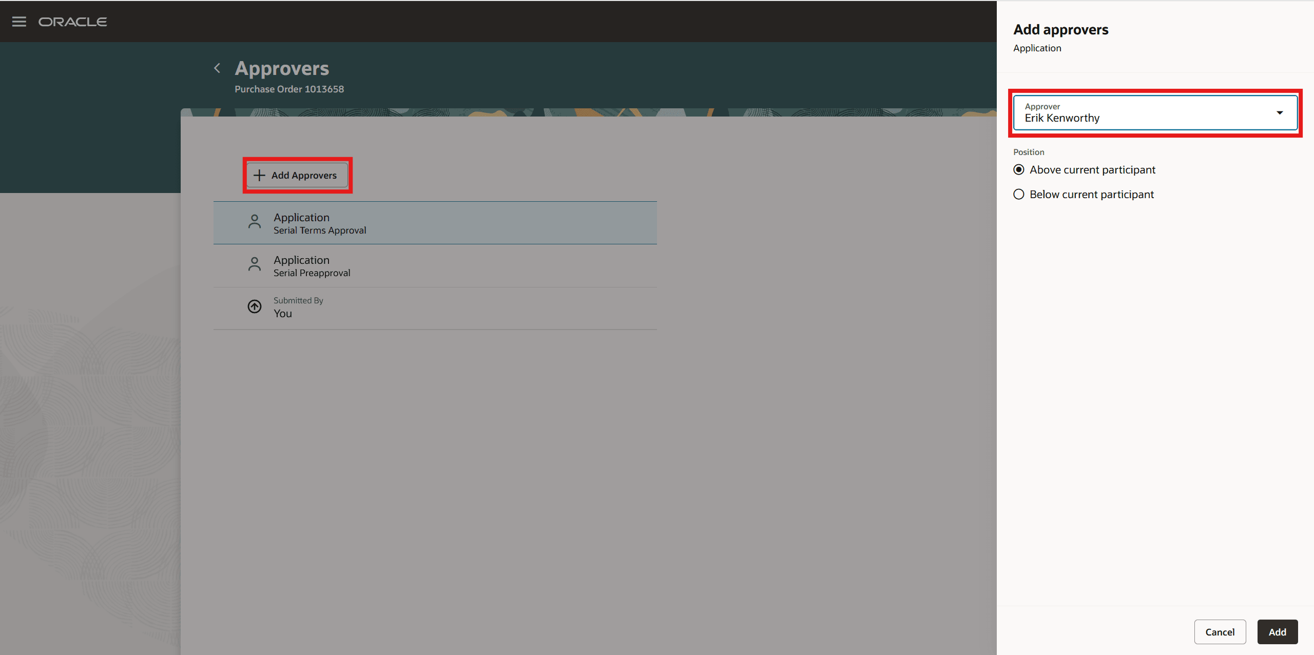

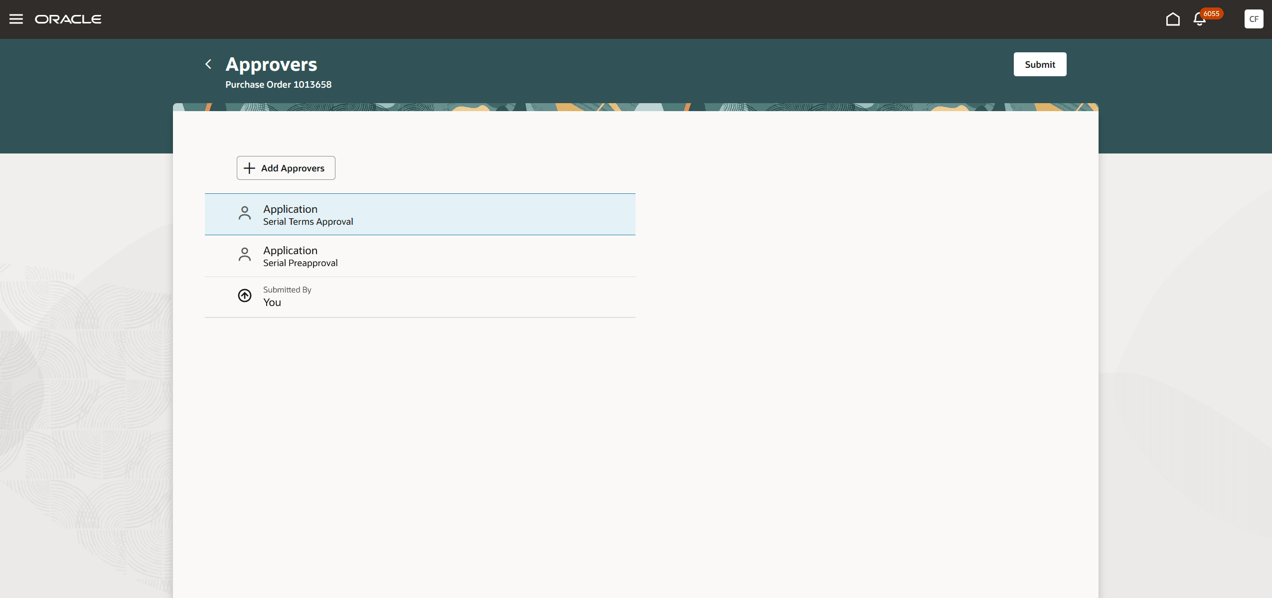

承認者の表示
「承認者の表示」処理を選択して、承認プロセスの一環として変更オーダーをレビューするために割り当てられた承認者のリストをプレビューします。
変更オーダーの承認者リストのプレビュー
表示されるデフォルト・リストに追加の承認者を含めることもできます。 アドホック承認者を追加するには、目的のルール参加者から承認者を選択し、「承認者の追加」オプションを使用します。 承認者は、名、姓またはEメール・アドレスで検索できます。
「承認者の追加」ボタンを使用した変更オーダーへのアドホック承認者の追加

「変更オーダーの表示」ページの購買オーダー明細
「変更オーダーの表示」ページの購買オーダー・スケジュール
「変更オーダーの表示」ページの購買オーダー配分

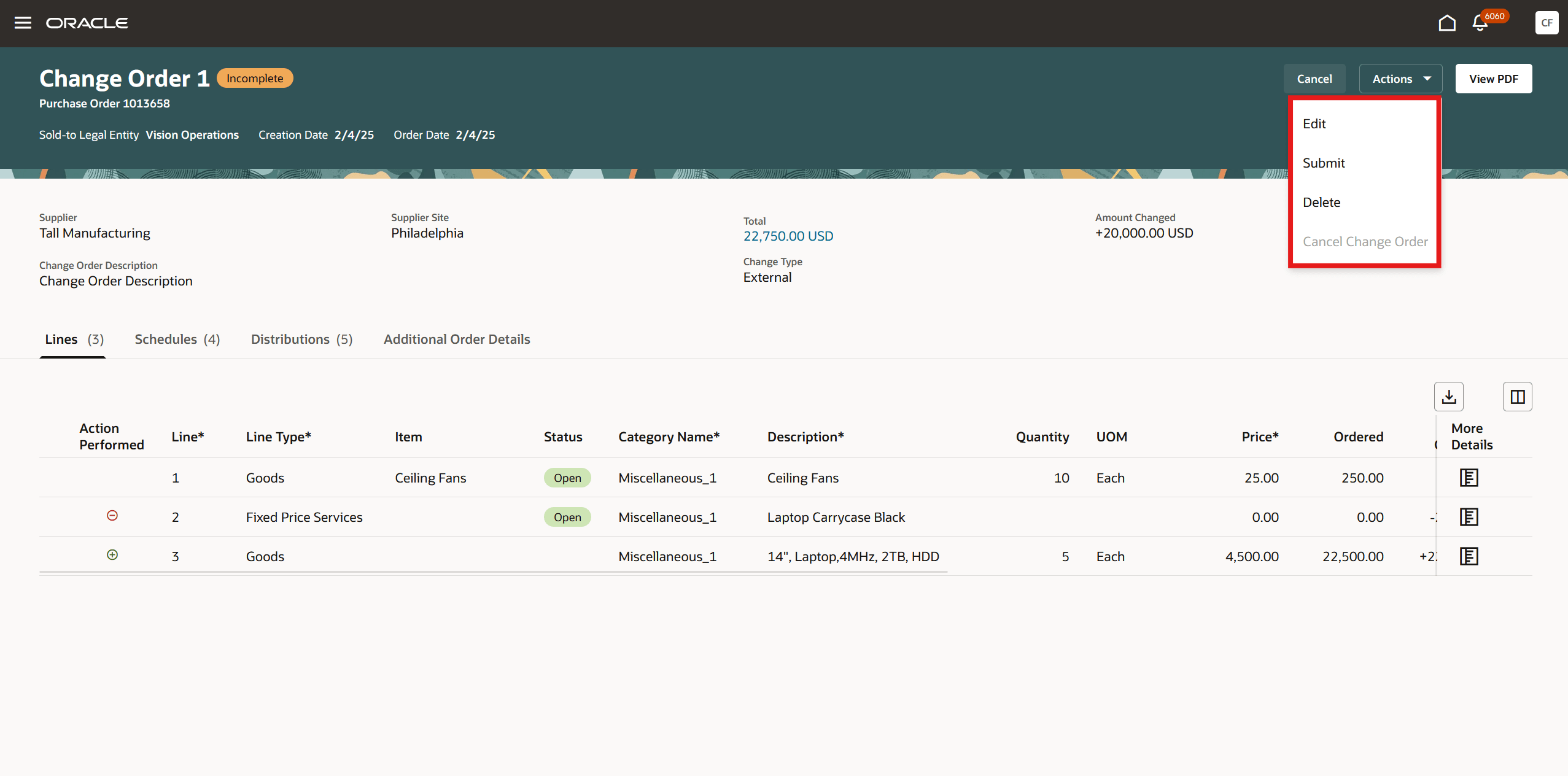

変更オーダーでは、そのステータスに応じて、変更オーダーの編集、削除、PDFの表示、送信、取消などの処理を実行できます。
「変更オーダーの表示」ページでの処理

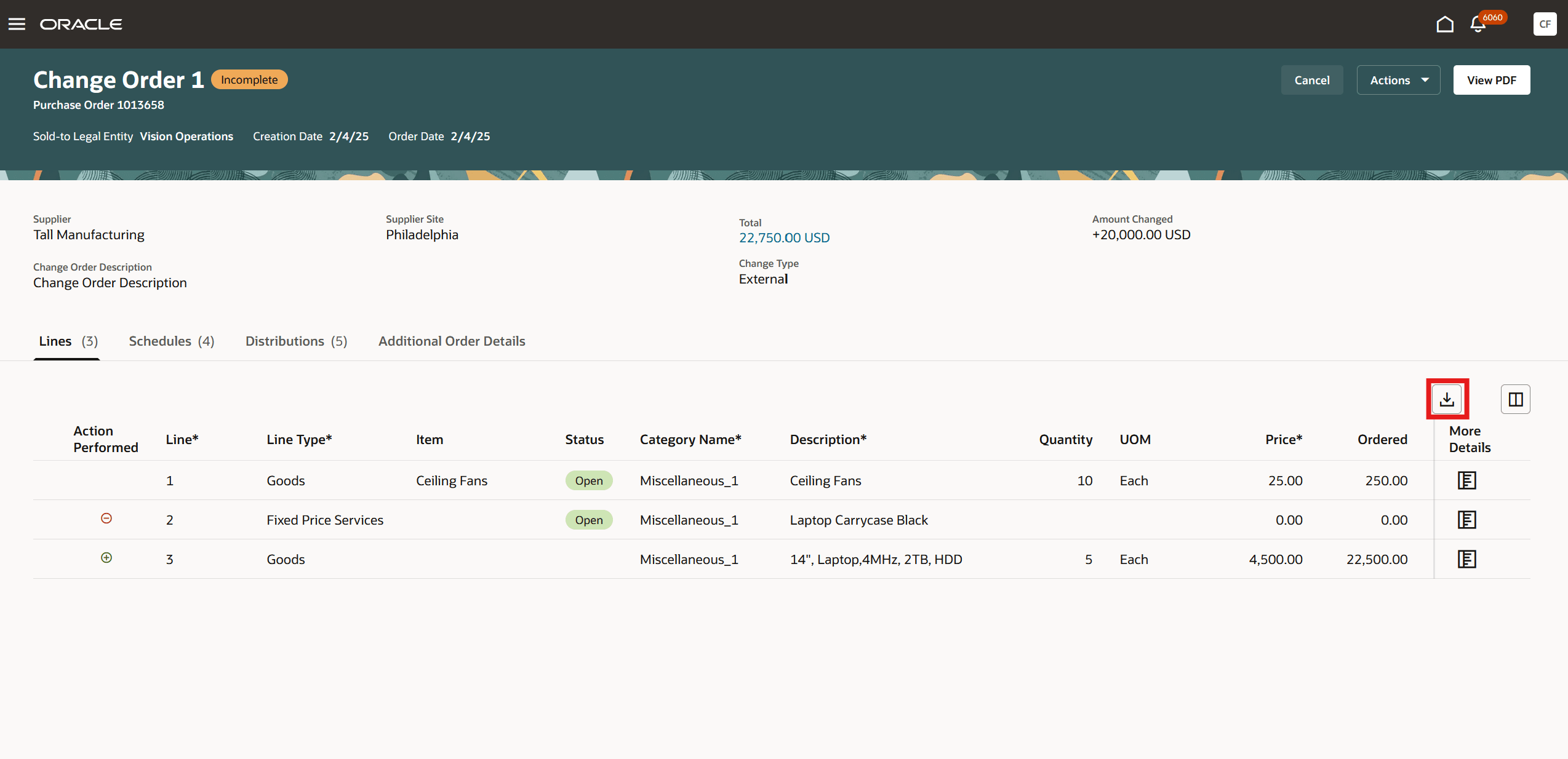

Excelにエクスポート
Excelファイルをダウンロードするには、「変更オーダーの表示」と「変更オーダーの編集」Redwoodページの両方にある「明細」、「スケジュール」および「配分」タブで使用可能なダウンロード・アイコンをクリックします。
「Excelにエクスポート」アイコンを使用したExcelファイルのダウンロード

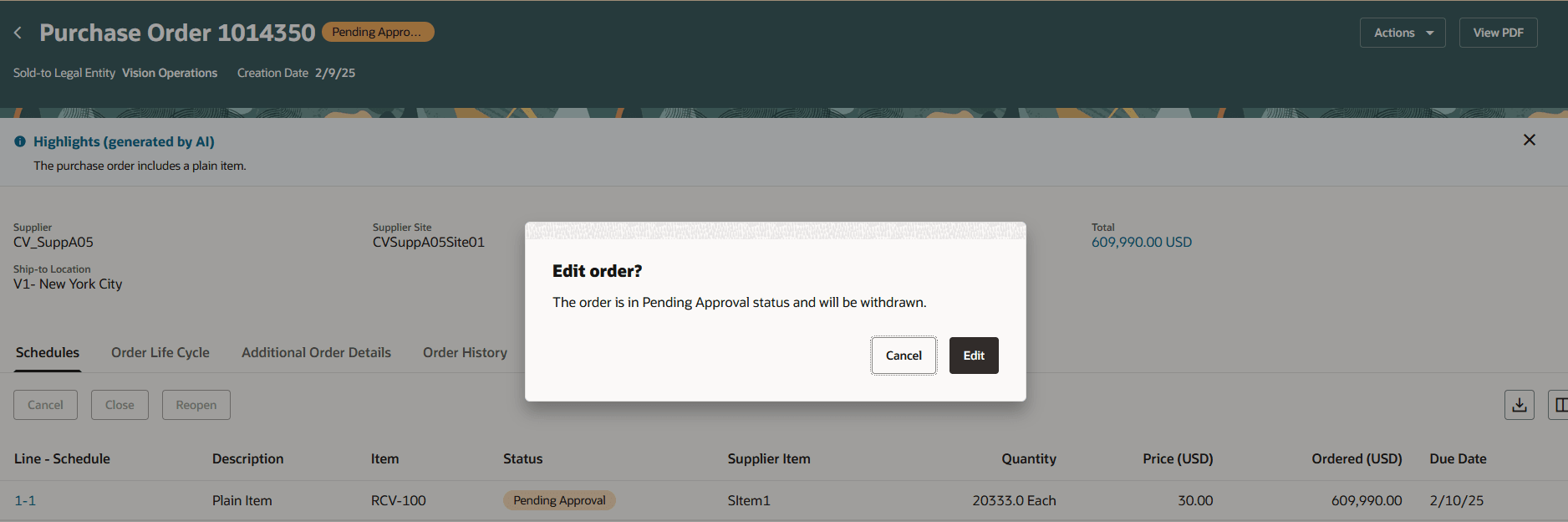

購買オーダーおよび変更オーダーの取下げと編集
サプライヤによる確認待ちまたは「承認待ち」ステータスの購買オーダーまたは変更オーダーを取り下げて編集するには、「編集」処理を使用します。 「編集」をクリックすると、ダイアログ・メッセージが表示されます。 編集を確認すると、購買オーダーは承認プロセスから削除されます。
「承認待ち」ステータスの購買オーダーを編集するときのダイアログ・メッセージ
