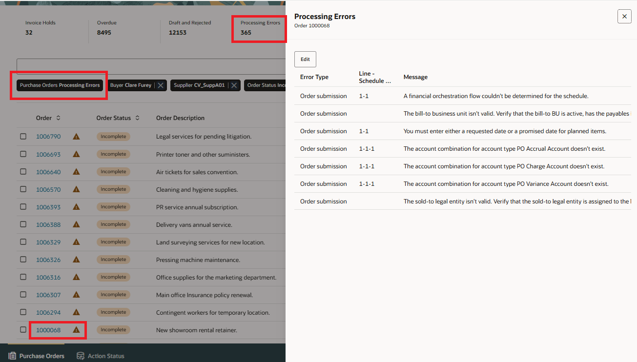

Redwoodの「購買オーダー」ページで、購買オーダーおよび変更オーダーの処理エラーおよび例外をレビューします。 新しいメトリックに、購買オーダーと変更オーダーの両方の発行エラーを含む、処理エラーのある購買オーダーの合計数が表示されるようになりました。 また、新しいコンテキスト・フィルタを使用すると、この合計に関与するオーダーを絞り込むことができます。 オーダー番号の横にある警告アイコンをクリックすると、処理エラーやその他の例外(存在する場合)を表示するドロワーを開くことができます。
このスクリーンショットは、この機能を示しています。
処理エラーのある購買オーダー

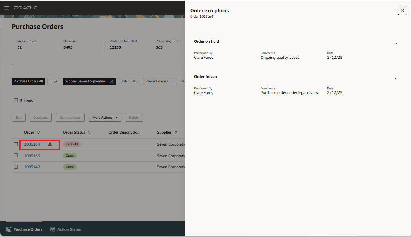

警告アイコンは、否認済、確認、凍結、保留中の期限超過、期限超過スケジュールを含む、またはサプライヤか依頼者が開始した保留中の変更などの例外があるオーダーに対して表示されます。 警告アイコンをクリックすると、これらの例外に関する追加情報を示すドロワーが開きます。
その他の例外のある購買オーダー

- オーダーに処理エラーと例外の両方が含まれる場合、関連する詳細は同じドロワー内の別々のタブに表示されます。
- オーダーに処理エラーまたは例外がある場合、選択したコンテキスト・フィルタ値に関係なく、オーダー番号の横にアラート・アイコンが表示されます。
