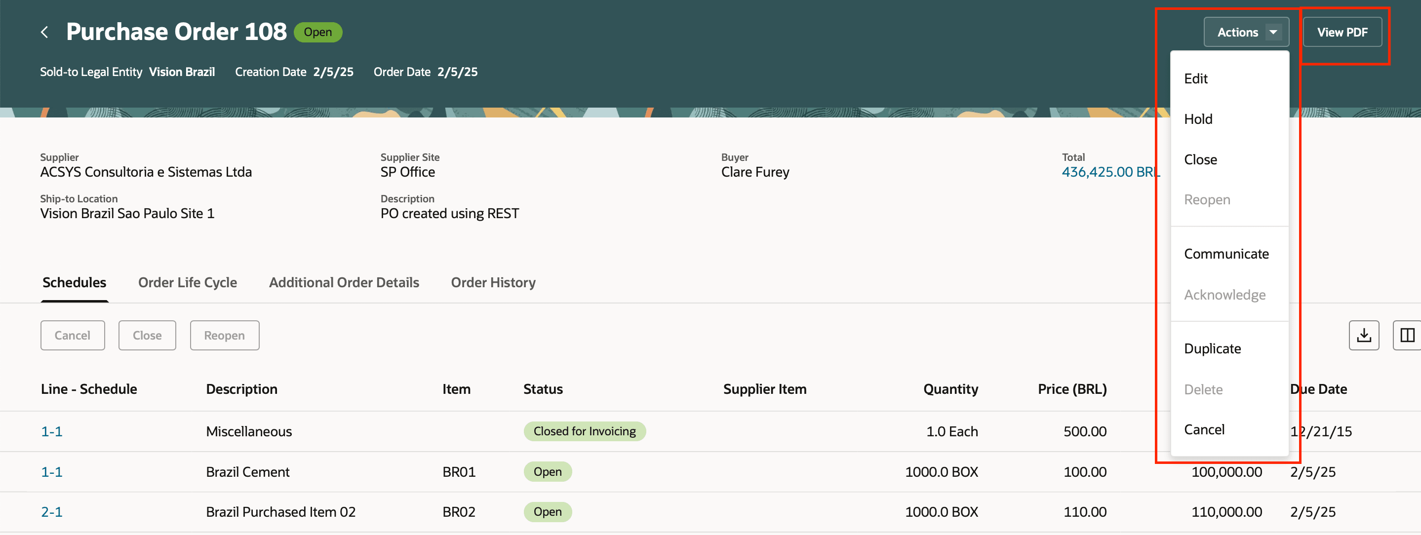

Redwoodの「購買オーダーの表示」ページから購買オーダーに対して編集、通信、取消などの処理を実行します。
オーダー・ステータスに応じて、単一の変更オーダーの表示中に次の処理を実行できます:
- 編集
- 保留
- 保留の削除
- 消込/最終消込
- 再オープン
- 通信
- 確認
- 複製
- 削除
- 取消
- PDFの表示
オーダー処理

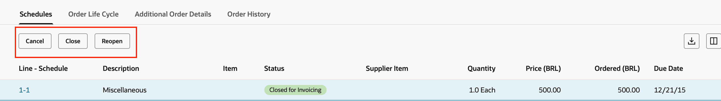

単一の購買オーダーのスケジュールに対して次の処理を実行できます:
- 取消
- クローズ
- 再オープン
スケジュールの処理
