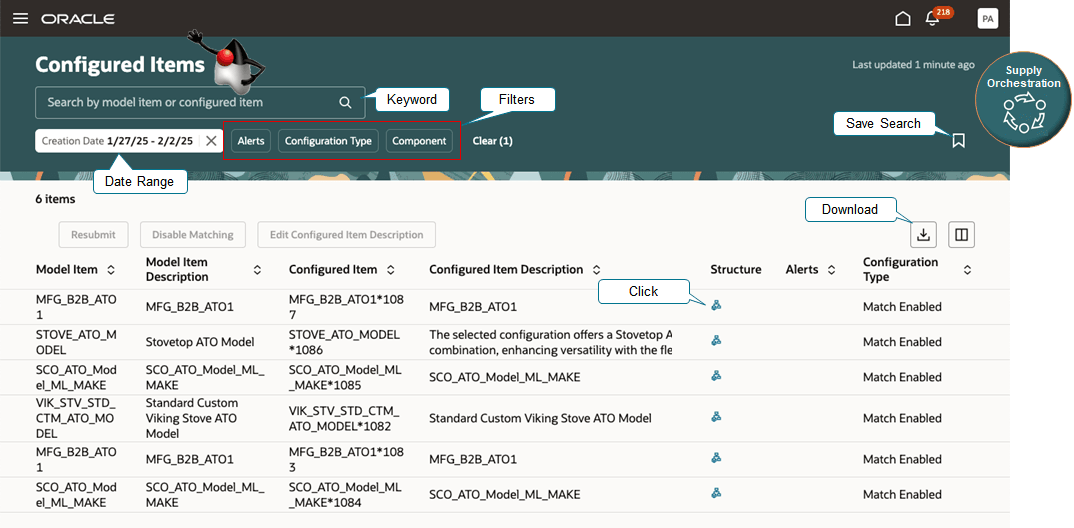

次のようにします:
ホーム・ページに移動し、「サプライ・チェーン実行」 > 「表示を増やす」(「クイック処理」の下) > 「構成品目」(「供給オーケストレーション」の下)をクリックします:
xxxxxxxxx
ノート
  • デフォルトでは、「構成品目」ページをオープンしたときに過去1週間に作成した構成品目を表示できます。 先週を使用する必要はありません。 保存済検索を使用して、独自の日付範囲を設定できます。
  • キーワードを使用して品目を検索します。
検索結果を絞り込むには、次のフィルタを使用します:
  • アラート。 検索結果でアラートがある品目をフィルタします。 アラートは、品目の作成中に例外が発生し、注意する必要があることを示します。
  • 構成タイプ。 品目のタイプ(「照合使用可能」など)に従って品目をフィルタします。
  • コンポーネント。 品目に含まれるコンポーネントに従って品目をフィルタします。
フィルタリングが完了した後、検索結果の構成品目をスプレッドシートにダウンロードできます。

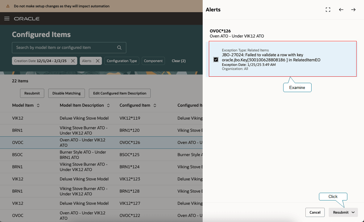

次に、「アラート」列のアイコンをクリックすると . . .
xx
. . .アラートに関する詳細が表示されます:
xxxxxxx
例外を確認し、「再送信」をクリックして再試行します。 複数の例外がある場合は、それらを選択して一緒に再送信できます。

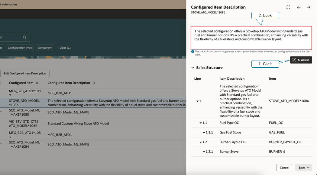

ここで、生成AIを使用して品目の摘要を更新します。 摘要を確認し、「構成品目摘要の編集」をクリックし. . .
xxxxxxxxxxxx
. . .「AI支援」をクリックします:
xxxxxxxxxxxx
ノート
  • AI支援は、品目の構成時に選択されたオプションに従って摘要を作成します。
  • AIによる摘要を販売構成と比較します。 問題がない場合は、「保存」をクリックします。「構成品目」ページが保存され、「製品情報管理」作業領域の品目の摘要も更新されます。
  • 「AI支援」は何度でもクリックして様々なバリエーションを試すことができます。
  • 摘要は手動で変更できます。

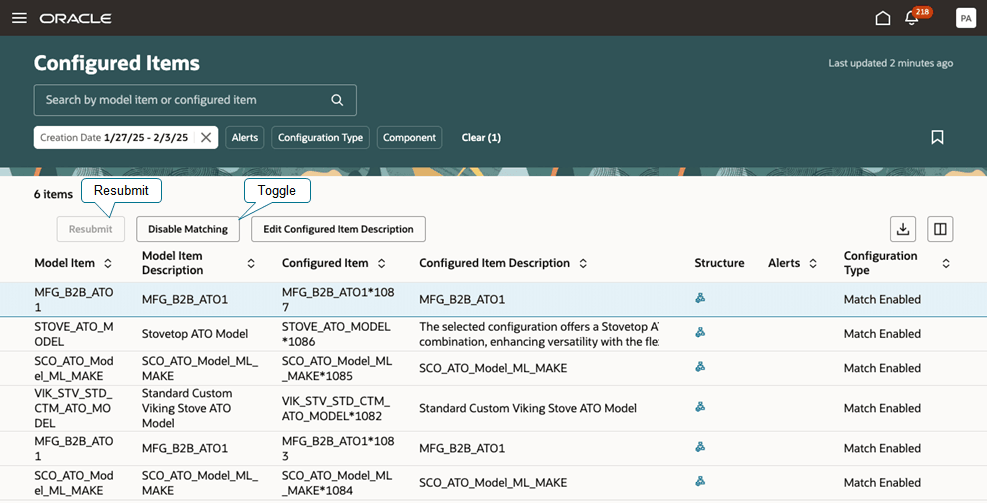

照合して再送信します:
xxxxxxxxxxxx
いずれかをクリックします:
  • 照合使用可能。 作業中の構成と一致する構成がすでに存在する場合は、それを使用します。 これがデフォルト値です。
  • 照合使用不可。 作業中の構成と一致する構成がすでに存在する場合でも、新しい構成品目を作成します。
  • 例外を消去する必要がある場合は、「再送信」をクリックします。
構成xの照合を無効にしてから重複する構成yを作成した場合は、構成xの照合を有効にできません。 次の例を考えてみます:
  • 販売オーダーを作成し、AS54888デスクトップ・コンピュータをオーダー明細に追加します。これは構成モデルであり、実行時構成はAS54888*1234です。また、品目の構成時に1TBハード・ディスクのオプションおよび8 GB RAMのオプションを選択します。
  • AS54888*1234の照合を無効にします。
  • 新しい販売オーダーを入力し、同じオプションを選択すると、オーケストレーションによって新しい構成品目AS54888*5678が作成されます。 AS54888*1234とAS54888*5678は同じ構成です。 これらは重複する構成品目です。
  • AS54888*1234の照合の有効化を試みます。 AS54888*5678がAS54888*1234と重複しているため、エラーが発生します。
