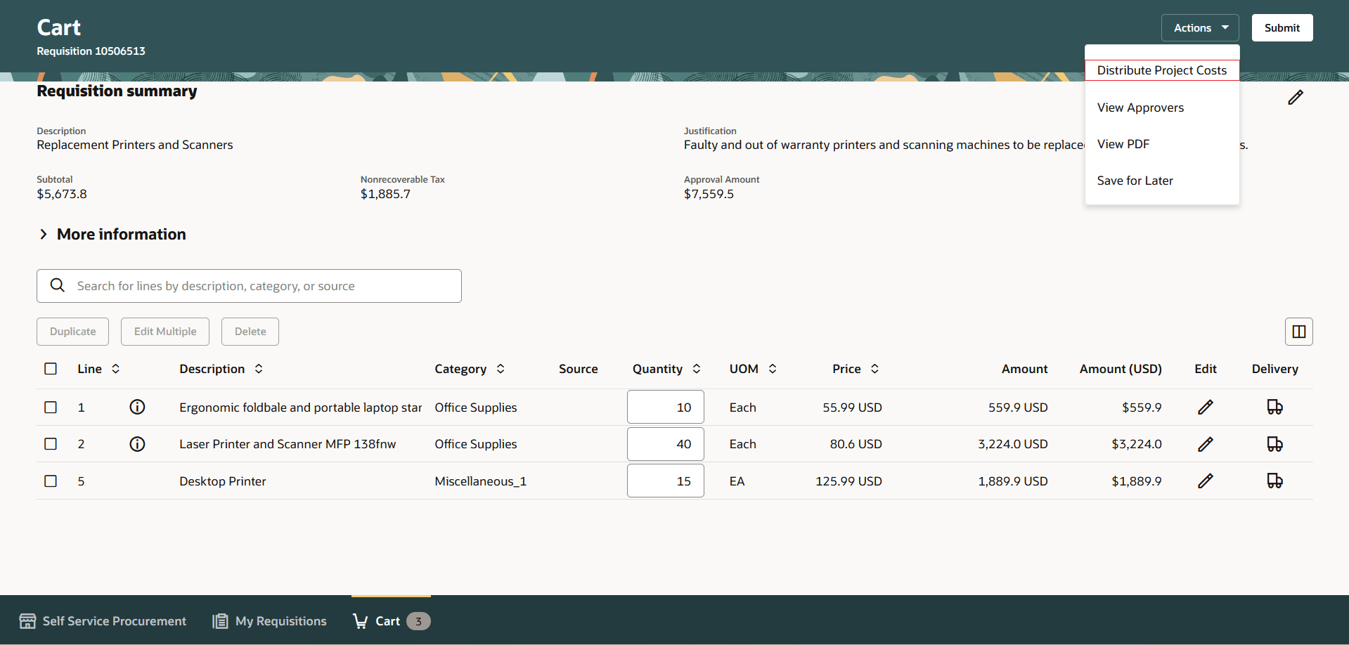

ショッピング・カートで、「プロジェクト・コストの配分」ボタンをクリックすると、「契約番号」および「資金ソース」フィールドが空白のままの場合は、購買依頼で取得されたプロジェクト・コストが、該当する資金パターンを使用して配分されます。 配分が落札ベースのプロジェクトを参照していない場合、または事前定義済の資金パターンがない場合は、「契約番号」および「資金ソース」フィールドに手動で入力する必要があります。
ショッピング・カートの「プロジェクト・コストの配分」ボタン

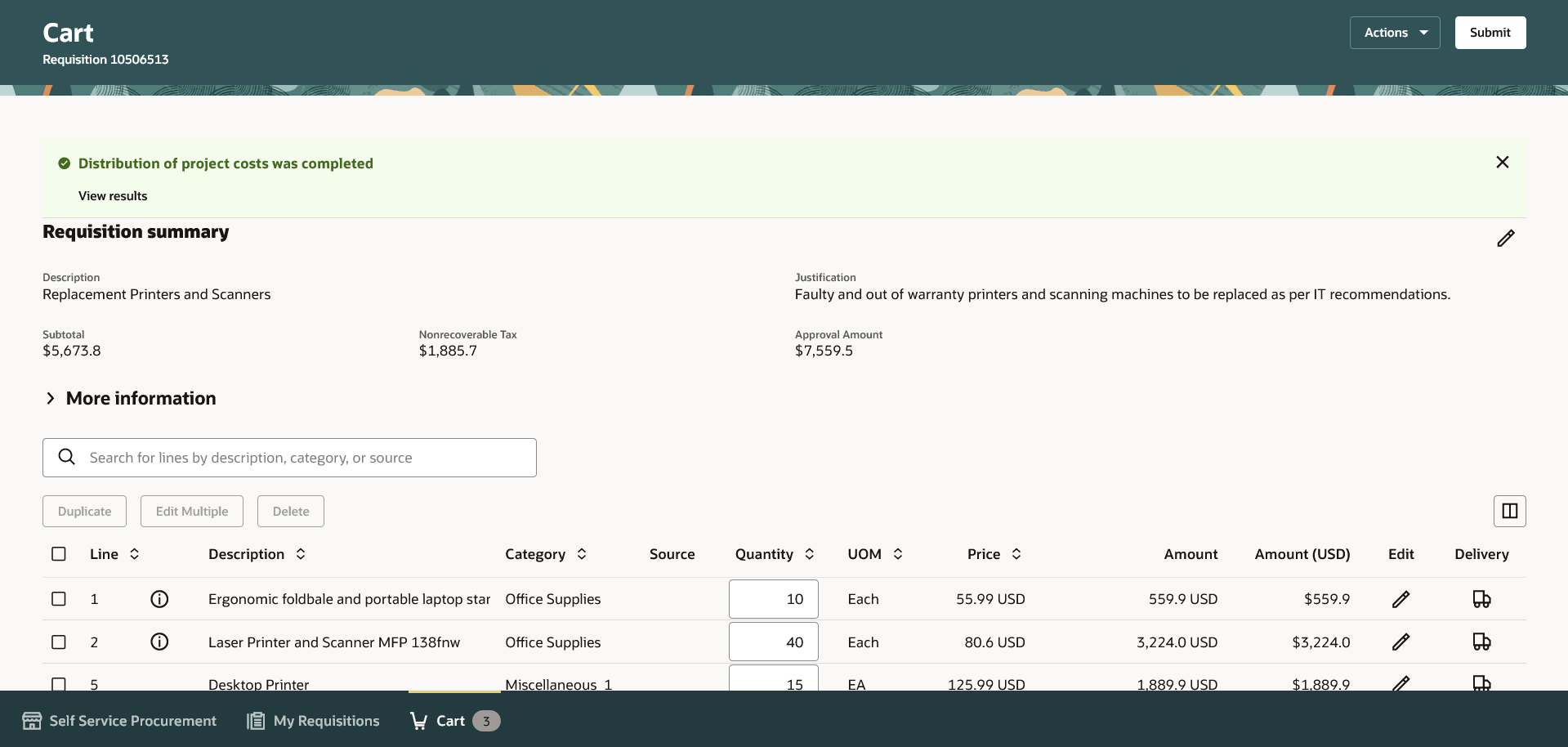

「結果の表示」リンクを使用してコスト配分の連結結果を表示したり、個々の明細配分をチェックして値を確認することもできます。
プロジェクト・コスト配分の確認

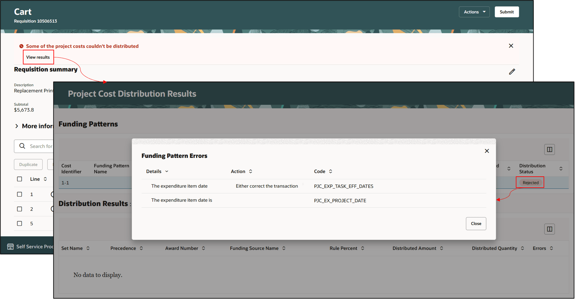

プロセスでコストを配分できなかった場合は、結果を表示するときに失敗の原因を確認できます。 エラーを訂正し、プロセスを再実行してコストを配分できます。
プロジェクト・コスト配分エラー
「契約番号」および「資金ソース」フィールドの値が空白の購買依頼を発行しようとすると、エラーが表示されます。 発行操作を再試行する前に、値を手動で指定するか、自動配分を実行できます。
