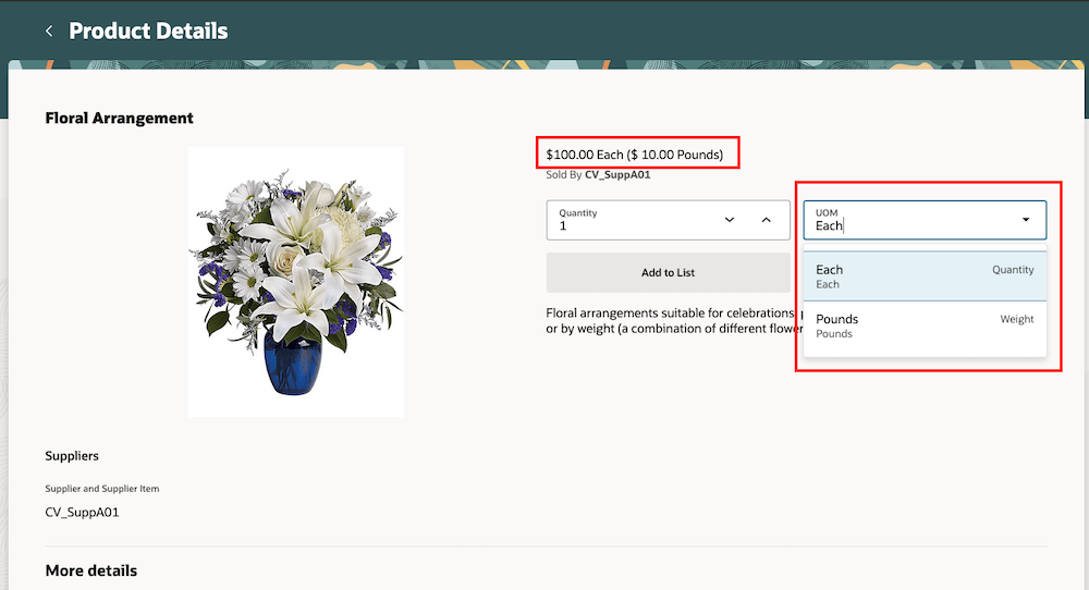

Redwoodセルフサービス調達アプリケーションでショッピング中に、二重単位管理品目を購買依頼に追加できるようになりました。 また、二重単位管理品目のセカンダリ単位で価格設定された包括購買契約明細をソースとする品目を購入することもできます。 たとえば、肉を在庫に保有して販売する際はケース単位でも、価格設定はポンド単位にする場合があります。 ポンドでの合計重量はケースごとに異なるため、肉の各ケースの価格は異なり、バイヤーに各ケースの見積価格を提示する必要があります。
二重単位管理品目の「製品詳細」ページ

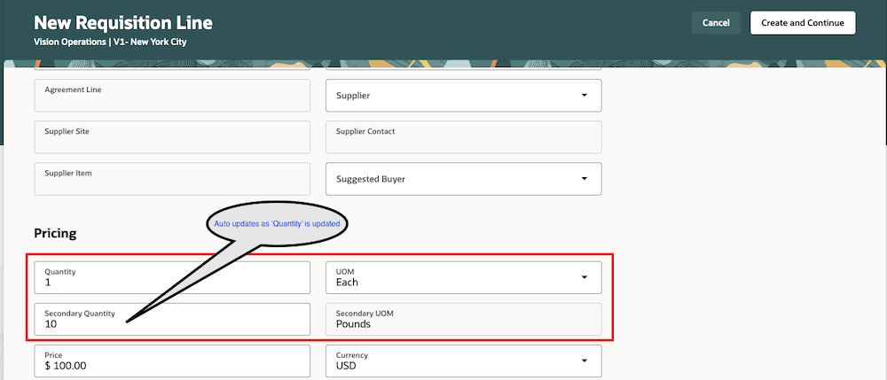

「購買依頼明細の入力」ページでの二重単位管理品目の使用

- この機能にオプト・インしている場合、数量を変更するとセカンダリ数量が自動的に更新され、その逆も同様になります。 これについては、以前のバージョンから動作が変更されています。
- この機能にオプト・インしていない場合、プライマリ数量が変更されてもセカンダリ数量は自動更新されず、その逆も同様になります。
- カタログ検索結果には、セカンダリ単位で価格設定された二重単位管理品目の包括購買契約明細の価格が、常にプライマリ単位で表示されます。
