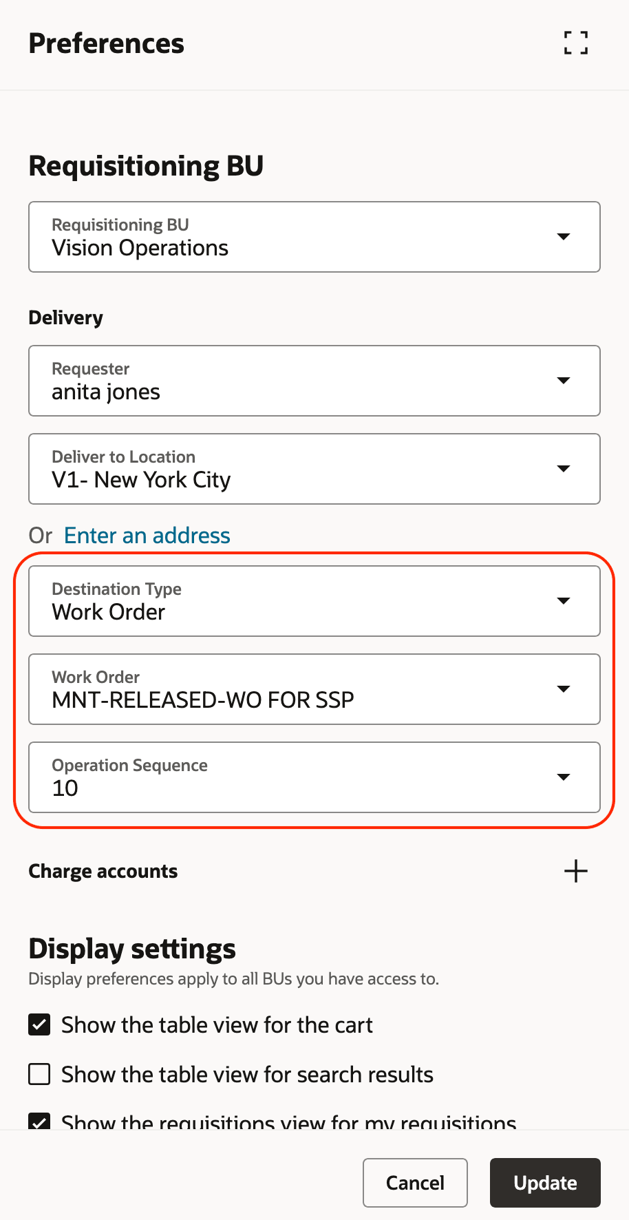

- 購買依頼プリファレンスの「作業オーダー」および「工程連番」フィールドにデフォルト値が設定された状態で、デフォルトの「搬送先タイプ」として「作業オーダー」を指定すれば、品目をカートに追加するたびに購買依頼明細にそれらがデフォルト設定されます。
「プリファレンス」の作業オーダー詳細

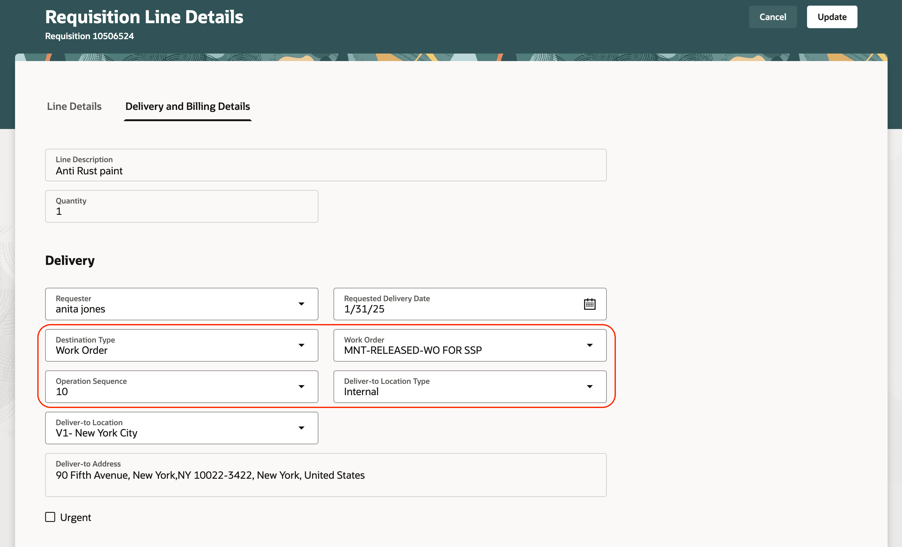

- 特定の購買依頼明細の作業オーダーおよび工程連番を更新します。 明細を作成する前に、「購買依頼明細の入力」を使用して、サプライヤ・ソース・タイプの作業オーダー詳細を指定できます。
購買依頼明細の作業オーダー詳細

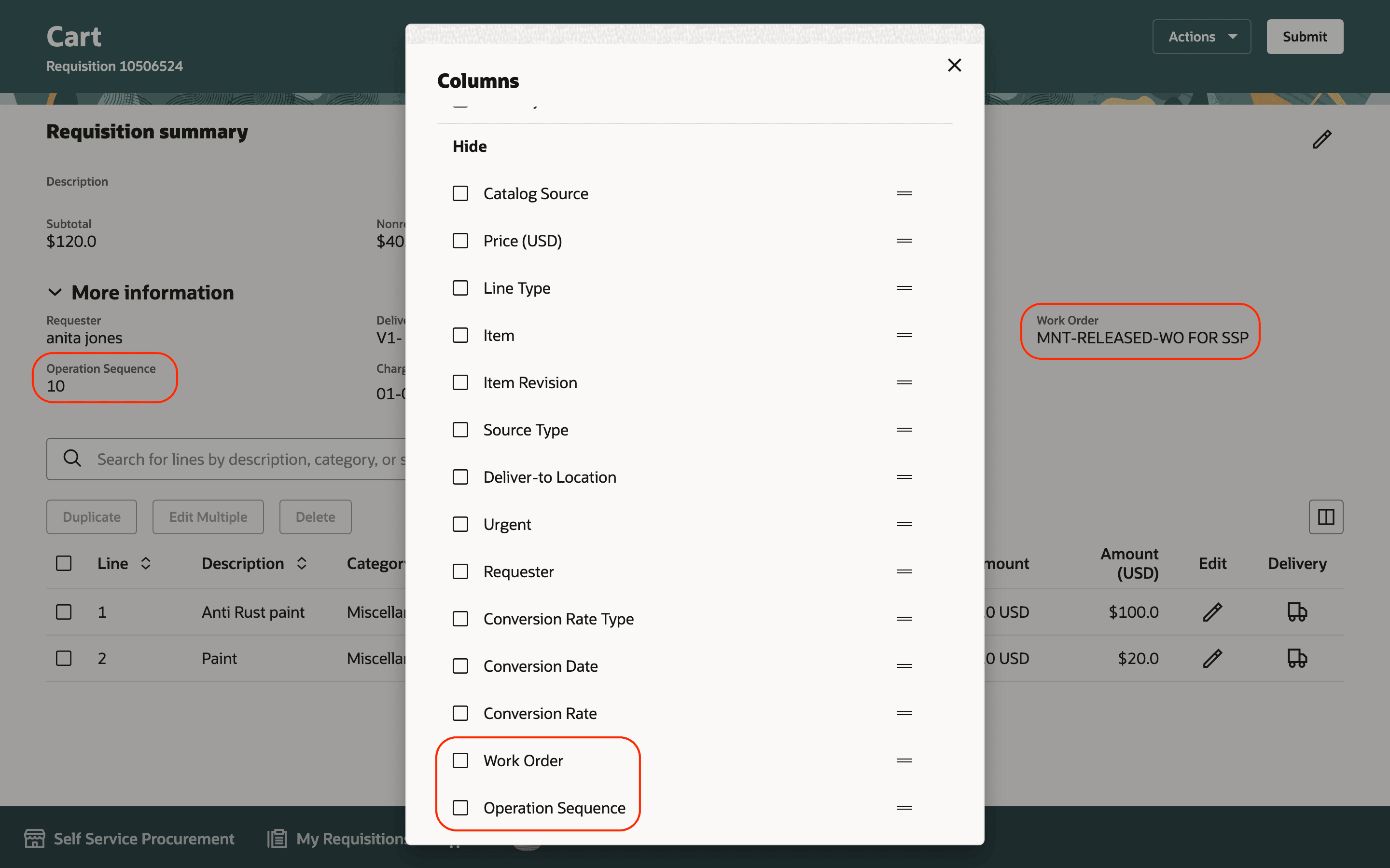

次のフローで作業オーダーおよび工程連番を表示することもできます:
- カート
- 表ビューとリスト・ビューの両方の購買依頼要約: カート内のすべてのアクティブな明細が同じ作業オーダーに対するものである場合は、作業オーダー番号が表示されます。 同様に、すべての明細が作業オーダーの同じ工程に対するものである場合は、工程連番が表示されます。
- 「列のカスタマイズ」オプションを使用した明細表。
カート・ページに表示された作業オーダー詳細
