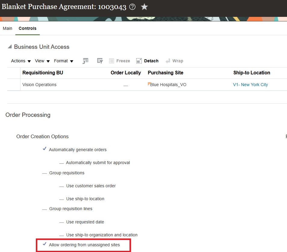

Redwoodセルフサービス調達アプリケーションの契約で、購買サイトとしてリストされていないサプライヤ・サイトから商品およびサービスを購買できるようになりました。 これを実行するには、契約の「未割当サイトからのオーダーを許可」チェック・ボックスを選択します。
契約管理で有効になっている「未割当サイトからのオーダーを許可」

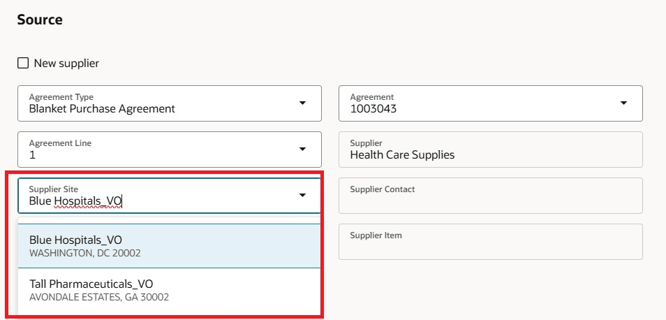

スマート・フォームを使用して品目をオーダーする際には購買依頼発行ビジネス・ユニットで、未割当サイトからのオーダーが契約で許可されている場合は「購買依頼明細の入力」ページで、任意の有効なサプライヤ・サイトを選択できます。

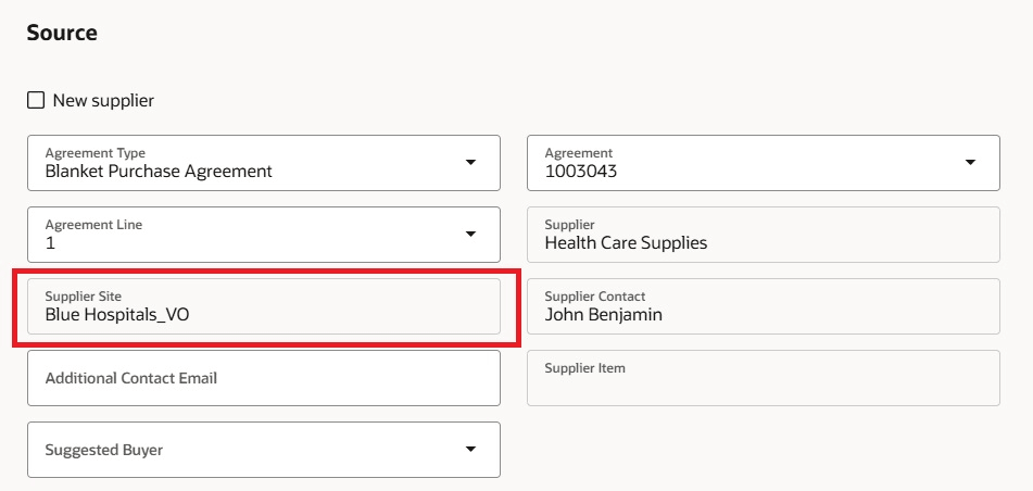

「未割当サイトからのオーダーを許可」が有効でないときの既存の動作
「未割当サイトからのオーダーを許可」が有効なときは任意のサイトを選択
