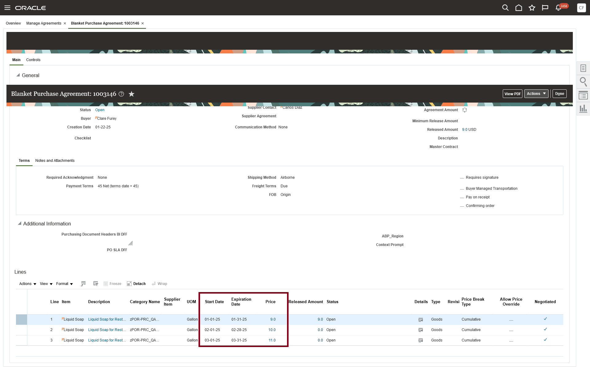

次の表に、明細に開始日と失効日が構成された包括購買契約の例を示します:
| BPA明細 | 品目 | 価格 | 開始日 | 失効日 |
| 1 | Liquid Soap | 9 USD | 01/1/25 | 01/31/25 |
| 2 | Liquid Soap | 10 USD | 02/1/25 | 02/28/25 |
| 3 | Liquid Soap | 11 USD | 03/1/25 | 03/31/25 |
次の表は、現在の日付に基づいて購買依頼と購買オーダーの価格を導出する方法の例です:

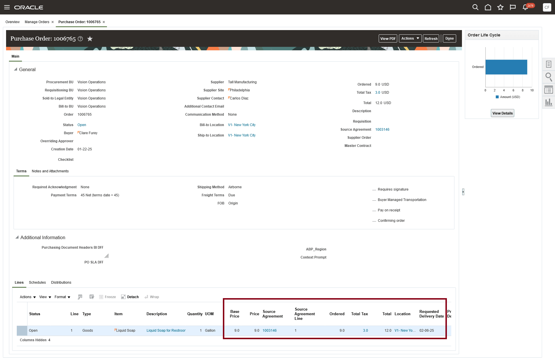

| シナリオ | 現在の日付 | 要求日 | BPA明細 | 購買オーダー明細価格 |
| 購買オーダーが作成または発行されたとき | 01/22/25 | 02/22/25 | 1 | 9 USD |
| 要求日を更新するための変更オーダーが作成されたとき | 01/22/25 | 03/23/25 | 1 | 9 USD |
この例では、契約明細に開始日が設定されており、価格設定にオーダー日を使用するように包括購買契約が構成されています。 現在の日付が01/22/25の場合、この購買依頼または購買オーダーの明細では、契約明細1が参照され、その明細に関連付けられた品目価格は9 USDです。 要求搬送日を03/23/25に更新する変更オーダーを作成した場合、購買オーダーの価格は変更されません。
現在の日付に基づいて選択されたBPA明細から購買オーダー価格を導出
