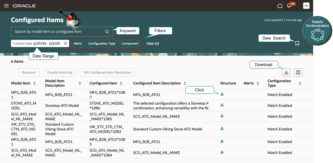

ホーム・ページに移動し、「サプライ・チェーン実行」 > 「クイック処理」の詳細の表示 > 「供給オーケストレーション」の「構成品目」をクリックします:
xxxxxxxxx
ノート
  • デフォルトでは、「構成品目」ページを開いたときに、先週作成した構成品目を表示できます。 先週を使用する必要はありません。 保存済検索を使用して、独自の日付範囲を設定できます。
  • キー・ワードを使用して品目を検索します。
検索結果の焦点を絞るには、次のフィルタを使用します:
  • アラート 検索結果にアラートがある品目をフィルタします。 アラートは、品目の作成中に例外が発生し、アラートに注意が必要であることを示しています。
  • 構成タイプ 「照合使用可能」などのタイプに従って品目をフィルタします。
  • コンポーネント 品目にあるコンポーネントに従って品目をフィルタします。
フィルタ処理が完了したら、検索結果の構成品目をスプレッドシートにダウンロードできます。
次に、「構成」列のアイコンをクリックして、品目の構成に関する詳細を取得します:

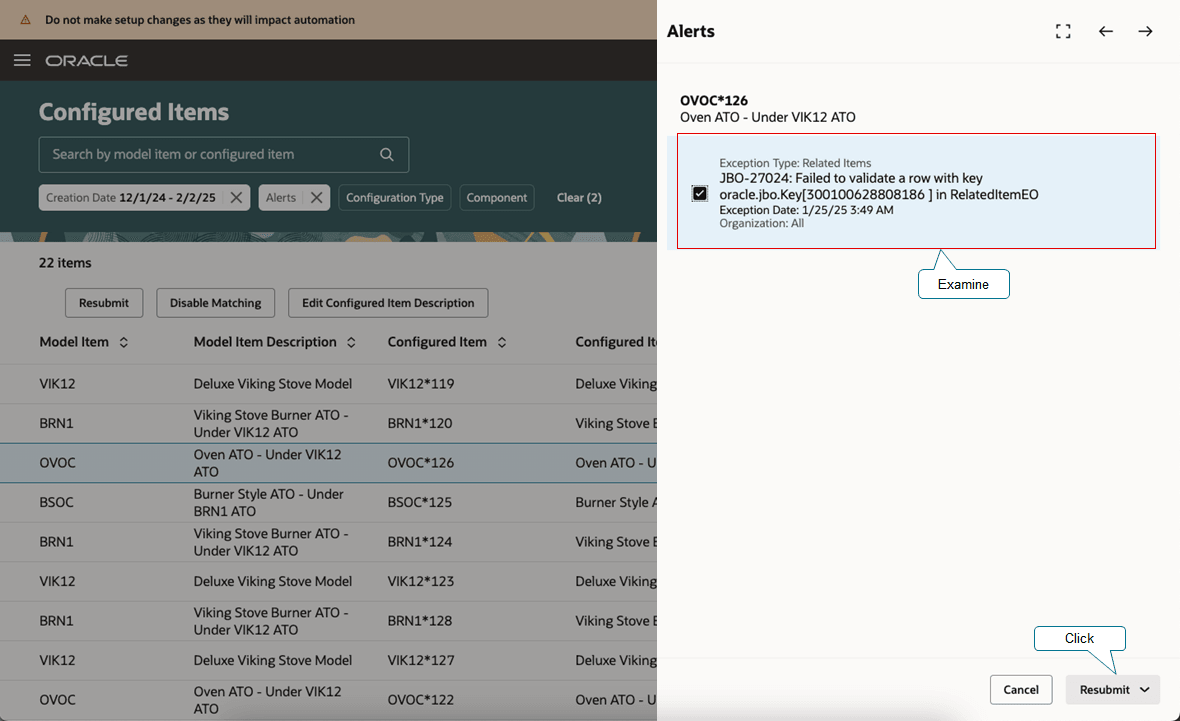

次に、「アラート」列のアイコンをクリックすると. . .
xx
. . .アラートの詳細が表示されます:
xxxxxxx
例外を調査し、「再送信」をクリックして再試行してください。 複数の例外がある場合は、それらを選択して一緒に再送信できます。

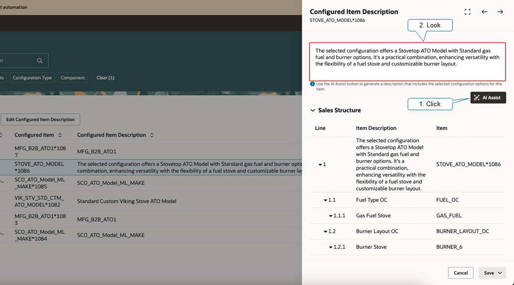

ここで、生成AIを使用して品目の摘要を更新します。 摘要を参照し、「構成品目摘要の編集」をクリックし . . .
xxxxxxxxxxxx
. . .「AI支援」をクリックします:
xxxxxxxxxxxx
ノート
  • AI支援が、品目の構成時に選択したオプションに従って摘要を作成します。
  • AIの摘要を販売構成と比較します。 すべてが適切と思われる場合は、「保存」をクリックすると、構成品目ページが保存され、「製品情報管理」作業領域の品目の摘要も更新されます。
  • 何度でも好きなだけ「AI支援」をクリックして、様々なバリエーションを試すことができます。
  • 摘要は手動で変更できます。

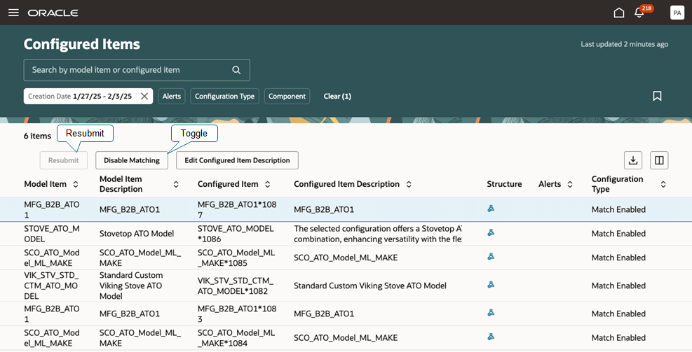

照合および再送信:
xxxxxxxxxxxx
いずれかをクリックします:
  • 「照合使用可能」 作業中の構成品目と一致する構成品目がすでに存在する場合は、それを使用します。 これがデフォルト値です。
  • 「照合使用不可」 作業中の構成品目と一致する構成品目がすでに存在する場合でも、新しい構成品目を作成します。
  • 例外をクリアする必要がある場合は、「再送信」をクリックします。
構成xの照合を使用不可にしてから重複する構成yを作成した場合は、構成xの照合を使用可能にできません。 次のように仮定します:
  • 販売オーダーを作成し、オーダー明細にAS54888デスクトップ・コンピュータを追加します。これは構成モデルで、ランタイム構成はAS54888*1234です。品目の構成時に1TBハード・ディスク・オプションおよび8 GB RAMオプションを選択します。
  • AS54888*1234の照合を使用不可にします。
  • 新しい販売オーダーを入力し、同じオプションを選択すると、オーケストレーションによって新しい構成品目AS54888*5678が作成されます。 AS54888*1234とAS54888*5678は同じ構成です。 これらの構成品目は重複しています。
  • AS54888*1234の照合を使用可能にしようとします。 AS54888*5678がAS54888*1234の複製であるため、エラーが発生します。
