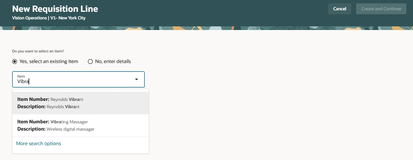

任意のキーワードで検索し、「詳細」検索オプション」リンクをクリック

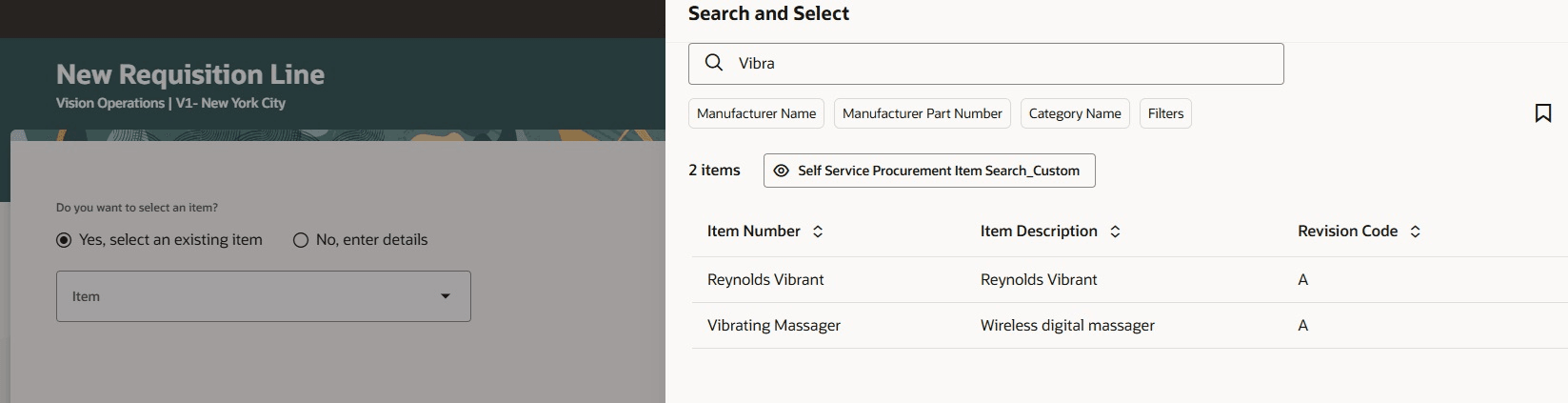

キーワードが一致する検索結果の表示
キーワードが一致する検索結果の表示

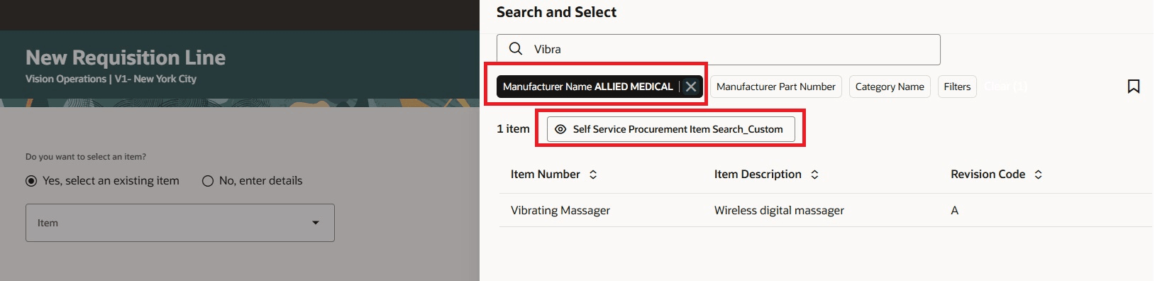

個人検索ビューおよびフィルタを構成し、検索結果に追加の属性を表示することもできます。
列とフィルタを追加した検索結果レイアウト
