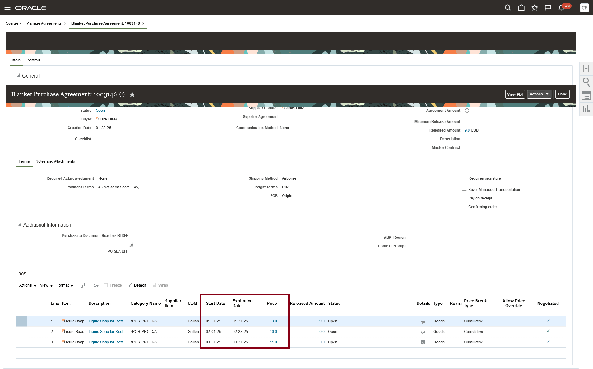

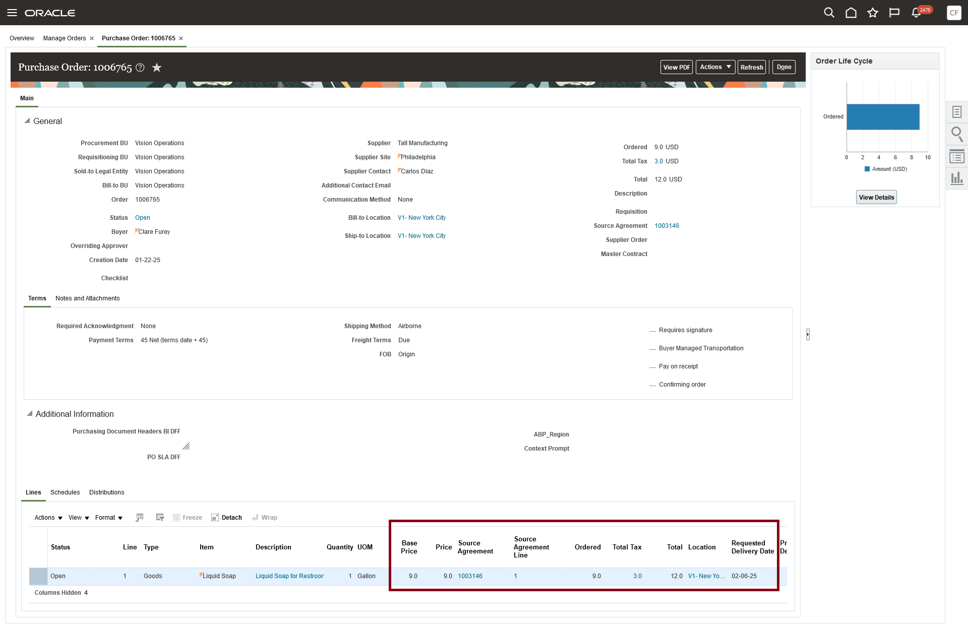

これらのスクリーン・キャプチャは、次の機能を示しています。
明細に開始日と失効日が構成された包括購買契約
現在の日付に基づいて選択されたBPA明細から購買オーダー価格を導出
