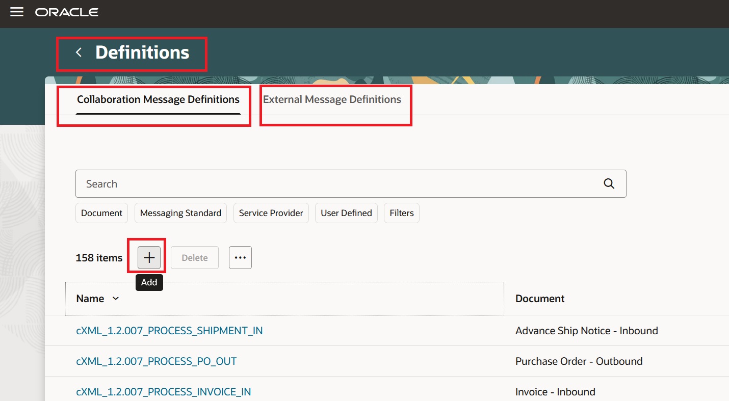

  1. 「タスク」パネルから新しい「定義」タスクを選択し、「コラボレーション・メッセージ定義」タブを選択します。 「コラボレーション・メッセージ定義」と「外部メッセージ定義」は別々のタブとして「定義」タスクで使用できます。 以前のリリースで作成されたすべてのコラボレーション・メッセージ定義が使用可能です。
  2. 「文書」、「メッセージング標準」、「サービス・プロバイダ」を指定してコラボレーション・メッセージ定義を検索することも、ユーザー定義されたメッセージ定義を検索することもできます。
  3. 新しいコラボレーション・メッセージ定義を追加するには、「追加」をクリックします。
コラボレーション・メッセージ定義
コラボレーション・メッセージ定義

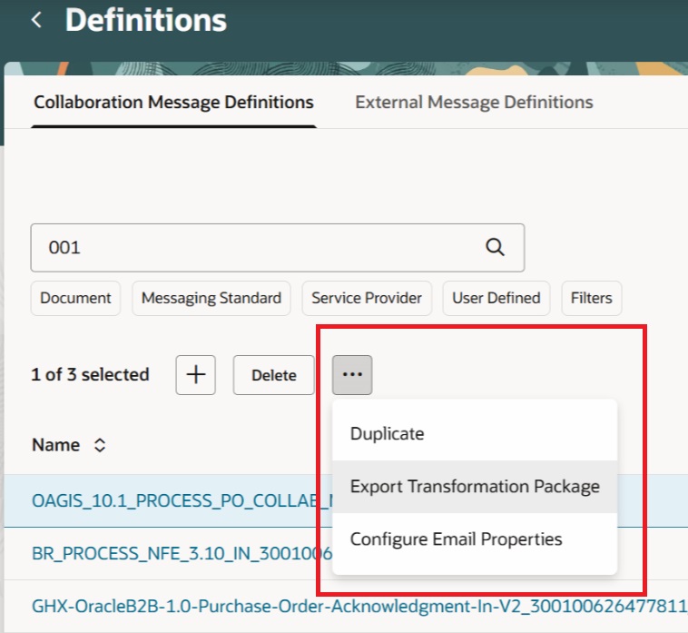

4. コラボレーション・メッセージに関して「複製」、「変換パッケージのエクスポート」または「Eメール・プロパティの構成」を行うには、「その他の処理」をクリックします。
処理
処理
