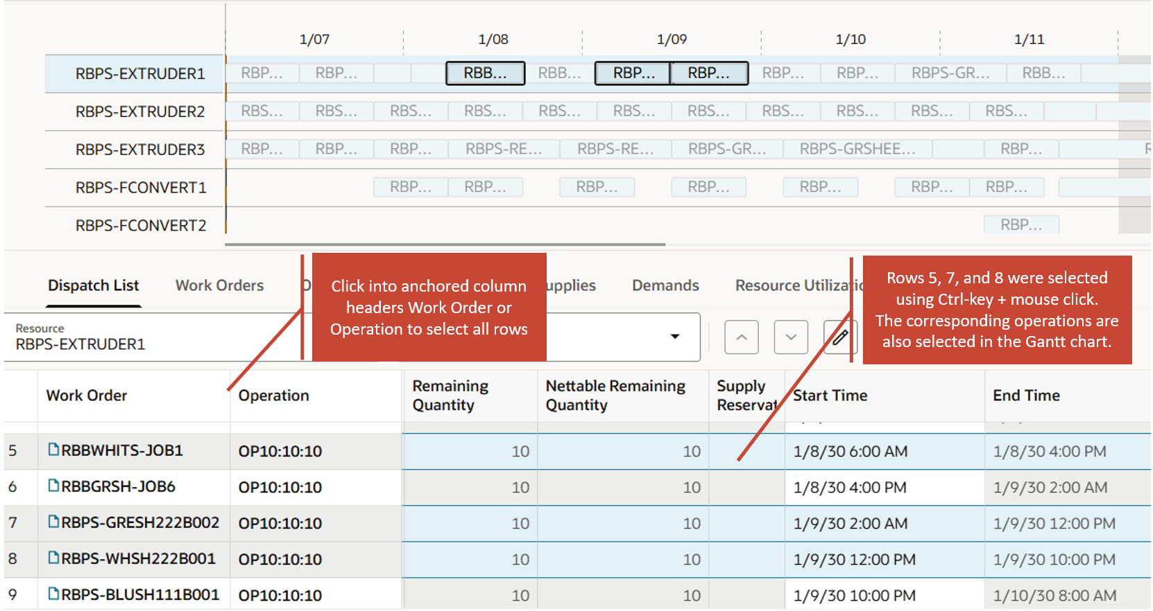

作業手配リストおよび作業オーダー表の使用に対する次のような変更があります:
  • 作業手配リストのすべての行を選択するには、固定列ヘッダー「作業オーダー」または「工程」のいずれかをクリックします。 その後、1つの行をクリックすると、その行が選択され、他のすべての行が選択解除されます。
  • 作業オーダー表のすべての行を選択するには、固定列ヘッダー「作業オーダー」または「品目」のいずれかをクリックします。 その後、1つの行をクリックすると、その行が選択され、他のすべての行が選択解除されます。
  • マウス・クリックで1つの行を選択して、[Ctrl]キーを押しながらマウス・クリックで個々の行を追加し、[Shift]キーを押しながらマウス・クリックで隣接する一連の行を選択します。
作業手配リストまたは作業オーダー表の行の選択。
