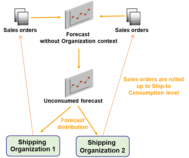

次の図は、グローバル予測フローの概要を示しています:
          グローバル予測フロー
            グローバル予測フロー
この更新により、出荷事業所(つまり在庫組織)を参照せずに予測を消し込むことができるようになりました。 予測は、出荷先レベルを参照してグローバル・レベルで消し込まれます。 未消込予測は、様々な出荷施設または組織に配分されます。 この配分は、企業の一般的な補充ポリシーが指定されている特定のルール・セットに従う必要があります。 未消込予測は、定義されたソース・ルールおよび分割率に基づいて出荷組織に配分されます。

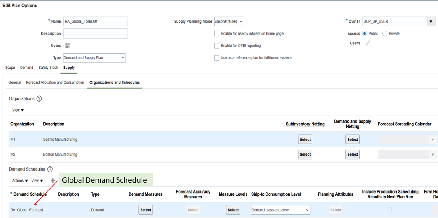

グローバル需要スケジュールは、供給プランまたは需要と供給プランの「需要スケジュール」セクションから選択できます。
グローバル需要スケジュールの入力
グローバル需要スケジュールの入力

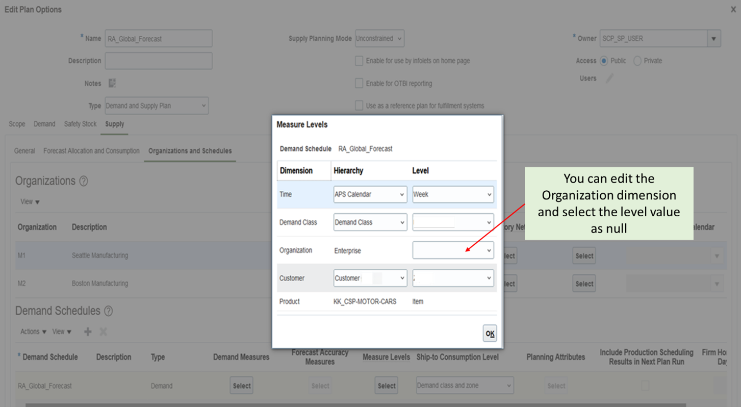

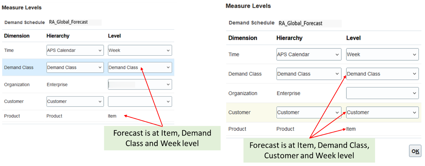

この更新により、タイプが需要の需要スケジュールでは、メジャー・レベルで組織ディメンションを編集できるようになりました。 供給プランニングでグローバル予測が認識されるようにするには、組織ディメンションにnullまたは空白のレベル値を選択する必要があります。 組織レベルが移入されている場合、需要スケジュールはローカル予測とみなされます。
メジャー・レベル
メジャー・レベル
グローバル予測が供給プランニングに公開される様々なメジャー・レベルを選択できます。
ナビゲーション:「サプライ・チェーン・プランニング」->「供給プランニング」->プランを選択->「プラン・オプション」->「供給」タブ->組織とスケジュール・サブタブ->「需要スケジュール」セクション->「メジャー・レベル」
グローバル予測のメジャー・レベルの選択
グローバル予測のメジャー・レベルの選択

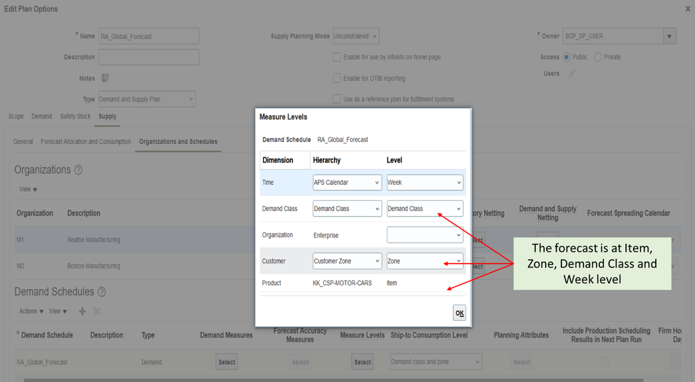

シード階層「顧客ゾーン」が「顧客」ディメンションに追加されます。 この階層は、組織レベルがnullの場合にのみ移入されます。 この階層にはゾーン・レベルが含まれます。
「顧客」ディメンションの新しい「顧客ゾーン」階層。
供給プラン・オプションの「出荷先消込レベル」は、選択したメジャー・レベル値に基づいて移入されます。 品目は常に、出荷先消込レベルの一部として暗黙的に選択されています。 そのため、「出荷先消込レベル」が「需要区分」に設定されている場合、グローバル予測が需要区分-品目レベルで消し込まれます。
  • 品目は常に出荷先消込レベルの有効な値リスト・エントリです。
  • 需要区分レベルが選択されている場合は、出荷先消込レベルの値リストに「需要区分」が表示されます。
  • 予測が顧客レベルで公開されている場合(つまり、メジャー・レベル値として「顧客」ディメンションの「顧客」が選択されている場合)、出荷先消込値リストには顧客が表示されますが、予測が顧客サイト・レベルである場合、出荷先消込の値リストには「顧客」と「顧客サイト」の両方が含まれます。
  • メジャー・レベルが「顧客」ディメンションの「ゾーン」である場合、出荷先消込の値リストにはゾーンが移入されます(「顧客」および「顧客サイト」は移入されません)。
  • 「需要区分」と「ゾーン」の両方のメジャー・レベルを選択した場合、出荷先消込レベルには、個別のエントリとしてゾーンおよび需要区分とともに需要区分およびゾーンも移入されます。 消込レベルとして「需要区分」と「ゾーン」を選択した場合、グローバル予測は需要区分とゾーンの両方によって消し込まれます。

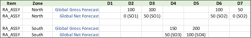

新しいメジャー:
 この機能の一部として、2つの新しいメジャーが追加されています:
グローバル総予測: このメジャーは、組織のコンテキストなしで選択したメジャー・レベルで公開されたグローバル予測を表します。
グローバル正味予測: このメジャーは、グローバル総予測を消し込んだ後の正味予測を表します。 販売オーダーは、選択した出荷先消込レベルに集計され、そのレベルで予測を消し込みます。
新しいグローバル予測メジャー
新しいグローバル予測メジャー
グローバル需要スケジュールを入力として供給プランを実行すると、供給プランのオプションで選択したメジャー・レベルに基づいて、グローバル総予測メジャーが移入されます。 グローバル総予測は、選択した出荷先消込レベルの販売オーダーによって消し込まれます。

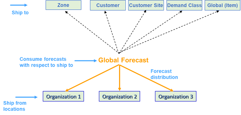

グローバル予測の出荷先消込レベル
グローバル予測の出荷先消込レベル
上の図では、最上位レベルのエンティティは「出荷先」エンティティで、下位レベルは「出荷元」エンティティです。 下位レベルの「出荷元」エンティティは真の出荷組織です。
予測消込の場合、供給プランニングでは、すべての販売オーダーを目的の出荷先消込レベルに集計してから、そのレベルで予測を消し込みます。 「品目」レベルは、常に、予測消込のために暗黙的に選択されることに注意してください。 たとえば、出荷先消込レベルが「顧客」に設定されている場合、販売オーダーは顧客-品目レベルに集計され、そのレベルで予測が消し込まれます(出荷元組織を参照しません)。

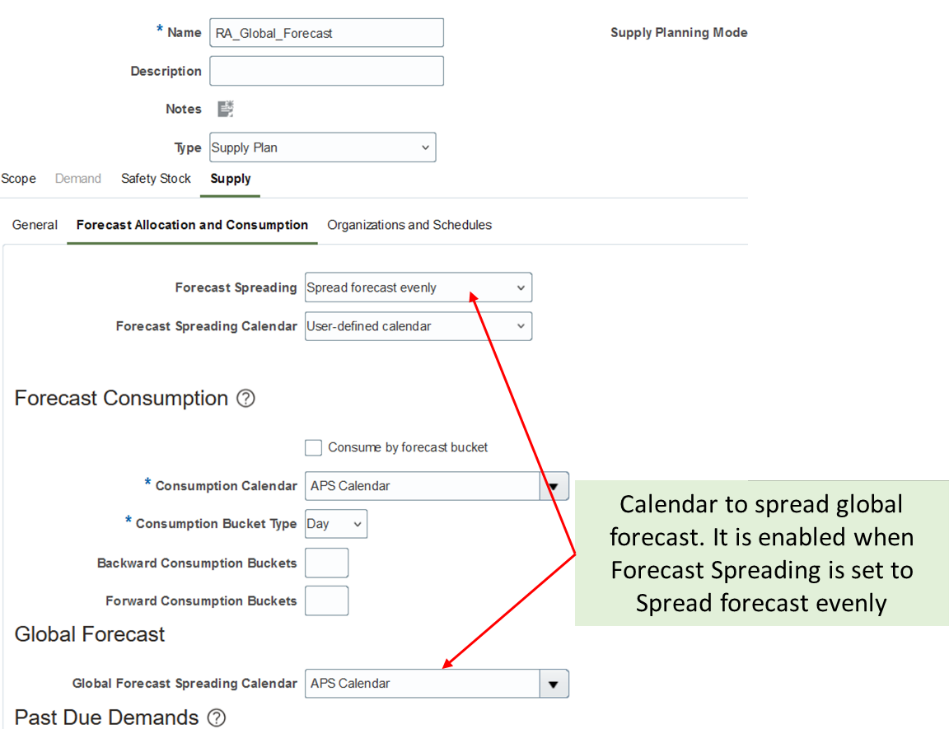

既存のローカル予測消込パラメータ(バックワード消費バケット、フォワード消費バケット、消費バケット・タイプなど)および予測を消し込むロジックは、グローバル予測にも適用されます。 グローバル予測分散カレンダを指定する新しいプラン・オプションが導入されました。 このカレンダは供給プランニング・カレンダでデフォルトに設定されており、プラン・オプション「予測分散」が「予測の均等分散」に設定されている場合に有効になります。
グローバル予測分散カレンダ
グローバル予測分散カレンダ
ナビゲーション:「サプライ・チェーン・プランニング」->「供給プランニング」->プランを選択->「プラン・オプション」->「供給」タブ->「予測配賦および消込」

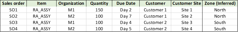

異なる組織に複数の販売オーダーがあります:
ユース・ケース1: 販売オーダー
ユース・ケース1: 販売オーダー

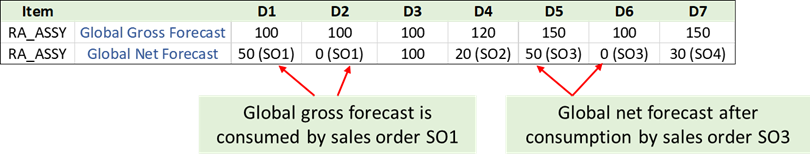

  • メジャー・レベルとして「品目」および「日」が選択されています。
  • 出荷先消込レベルが「品目」に設定されています。
  • バックワード消費バケットおよびフォワード消費バケットは2日に設定されています。
次に、消込の前後のグローバル予測を示します:
ユース・ケース1: グローバル予測消込
ユース・ケース1: グローバル予測消込
販売オーダーに組織参照がある場合でも、予測消込プロセスでは予測が組織に固有のものとはみなされないことに注意してください。  つまり、予測消込プロセスでは、販売オーダーの組織参照が無視され、品目レベルで予測が消し込まれます。 この例では、予測が品目レベルで提供され、販売オーダーが異なる組織、顧客および顧客サイトに属していても品目レベルに集計されました。

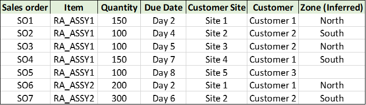

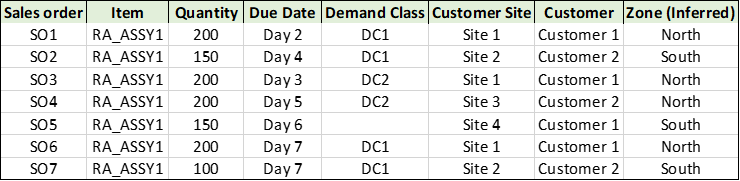

異なる組織の異なる品目に複数の販売オーダーがあり、期日が異なります:
ユース・ケース2: 販売オーダー
ユース・ケース2: 販売オーダー
ゾーンは、顧客ゾーン階層(「顧客サイト」->「ゾーン」)を使用して推測されます。 サイト5がどのゾーンにもマップされていないため、販売オーダーSO5のゾーンは推測されません。

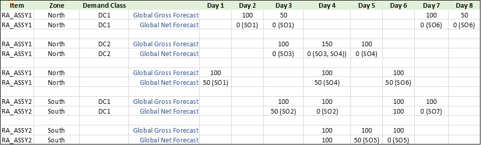

メジャー・レベルとして「品目」、「ゾーン」および「日」が選択されています。 出荷先消込レベルが「ゾーン」に設定されています。 バックワード消費バケットおよびフォワード消費バケットは2日に設定されています。
メジャー・レベルとして「品目」、「ゾーン」および「日」が選択されているため、グローバル総予測も同じレベルになります。 次に、消込後のグローバル総予測とグローバル正味予測を示します:
ユース・ケース2: グローバル予測消込
ユース・ケース2: グローバル予測消込
出荷先消込レベルが「ゾーン」に設定されている場合、販売オーダーでは、最初に消費期間全体で一致するゾーンが消し込まれ、次にnullゾーンでグローバル予測が消し込まれます。 消費期間では、販売オーダーにより、最初にバックワード消費バケットで予測が検索され、次に消費バケットが転送されます。
このユース・ケースでは、販売オーダーSO1が2日目の予測全体を消し込み、ゾーンが一致するバックワード消費バケットで予測を検索しますが、何もないため、フォワード消費バケットを検索します。 3日目にゾーンが一致する予測があり、予測を部分的に消し込みます。

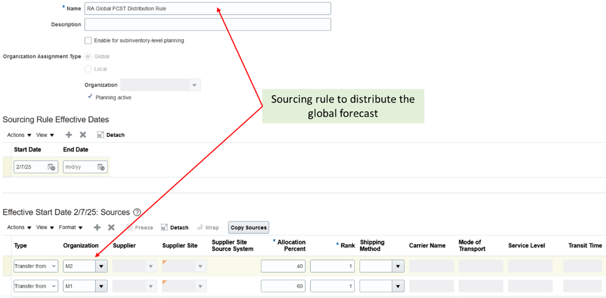

複数の履行施設を持つ企業は、未消込のグローバル予測を様々な出荷施設や組織に配分し、さらなるプランニングに活用できる機能を必要としています。 この予測配分は、ソース・ルールで定義されたソース分割率に基づいて行われます。 たとえば、グローバル予測の60%を製造組織M1に、40%を製造組織M2に配分するようなソース・ルールを作成します。 ソース・タイプを「転送元」に設定する必要があります。
グローバル予測配分のソース・ルール
グローバル予測配分のソース・ルール

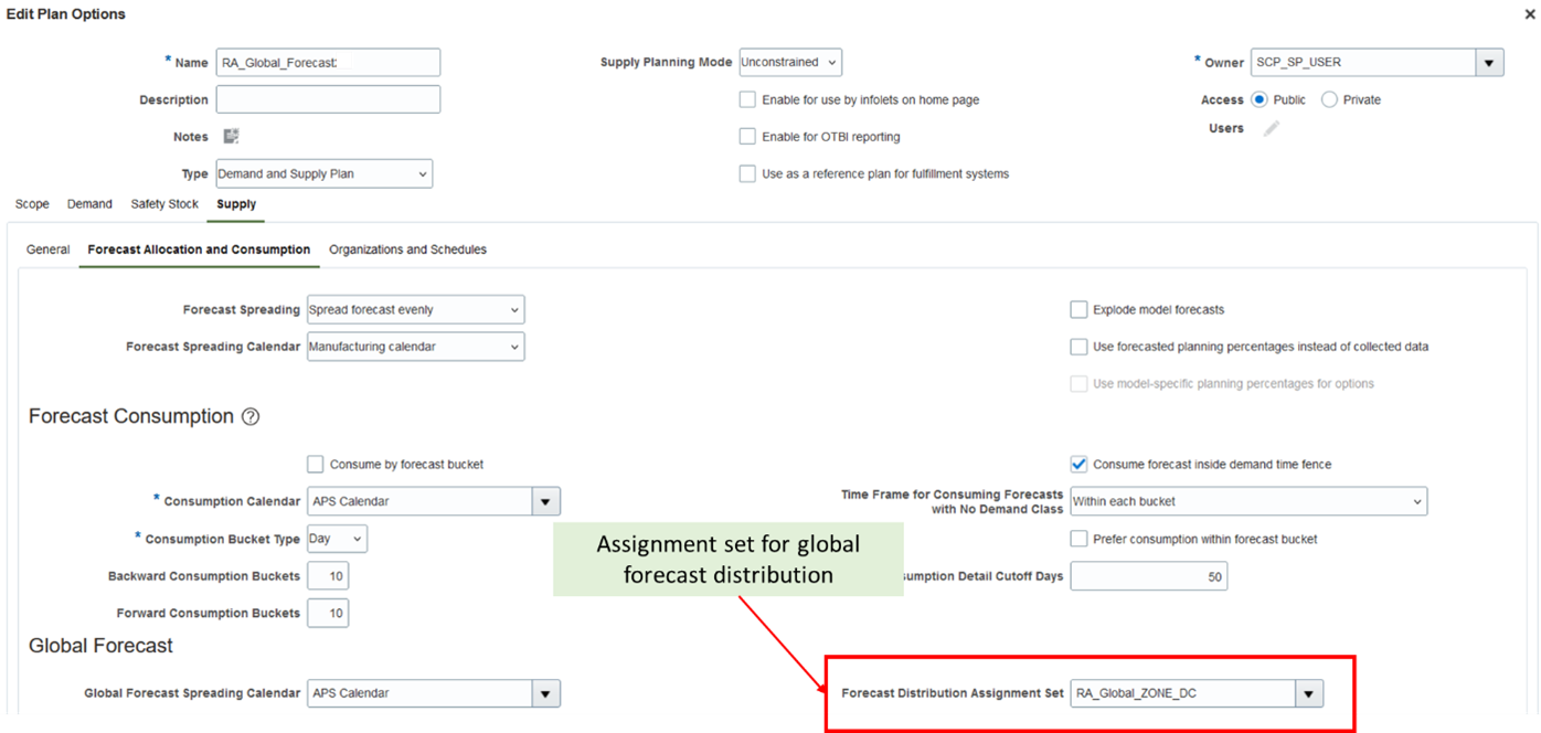

このソース・ルールを適切な割当レベルで割当セットに割り当てます。 グローバル予測配分のために割当セットを指定する新しいプラン・オプションが作成されます。 これは通常の供給プランニング割当セットとは別のもので、グローバル予測配分のみに使用されます。
予測配分割当セット
予測配分割当セット

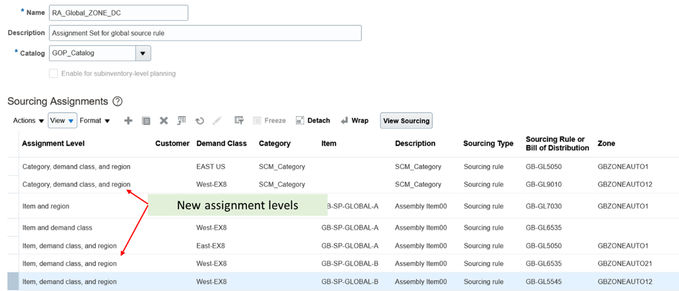

グローバル予測をより細かいレベルで配分するために、「割当セットの管理」に次の2つの新しい割当レベルが追加されました:
  • 品目、需要区分およびリージョン
  • カテゴリ、需要区分およびリージョン
新しい割当レベル
新しい割当レベル

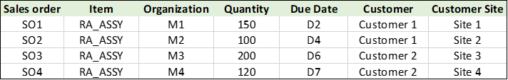

ユース・ケース4:
 このユースケースでは、異なる顧客および顧客サイトからの複数の販売オーダーがあります。 出荷先消込レベルが「ゾーン」に設定され、バックワード消費バケットおよびフォワード消費バケットは2日に設定されています。
ユース・ケース4: 販売オーダー
ユース・ケース4: 販売オーダー
ゾーン情報は、供給プランニングによって顧客ゾーン階層(「顧客サイト」->「ゾーン」)を使用して推測されます。

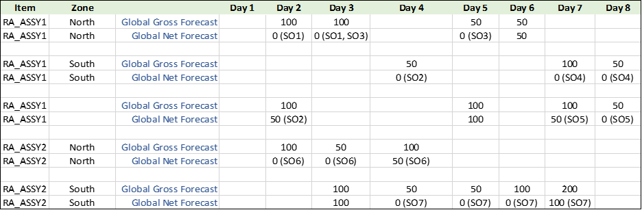

次に、品目およびゾーン・レベルで公開されたグローバル総予測メジャーを示します。 予測を消し込むために、供給プランニングはすべての販売オーダーをゾーン・レベルに集計し、そのレベルで予測を消し込みます。 グローバル正味予測は、グローバル・レベルでの残りの(未消込の)予測の状況を示します:
ユース・ケース4: グローバル予測消込
ユース・ケース4: グローバル予測消込

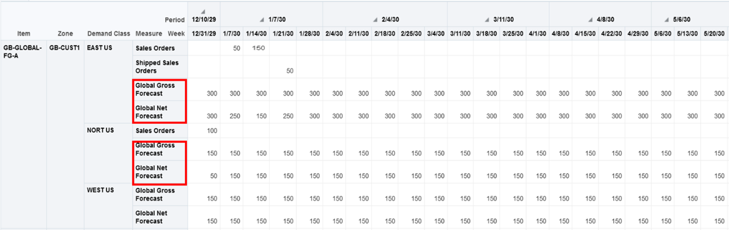

新しいグローバル予測メジャーを使用して、別のピボット表を作成することをお薦めします。 分析のために、2パネル構成のページを使用できます。上部パネルにはグローバル総予測とグローバル正味予測のメジャーを、下部パネルには正味予測と販売オーダーのメジャーを配置します。

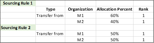

未消込のグローバル予測をそれぞれの出荷元組織に配分するには、分割率を設定したソース・ルールを定義する必要があります。 このソース・ルールを、割当レベルが「品目とリージョン」に設定された割当セットに割り当てます。
グローバル予測配分のソース・ルール    グローバル予測配分の割当セット

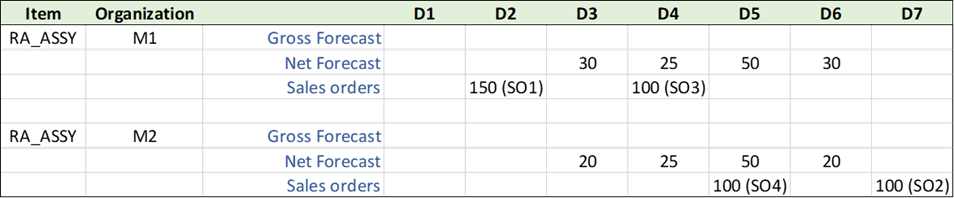

品目RA_ASSYと北部ゾーンの予測は、それぞれ組織M1とM2に60:40の割合で配分され、品目RA_ASSYと南部ゾーンの予測は、組織M1とM2に50:50の割合で配分されます。 予測配分後は次のようになります。
出荷元組織に配分されたグローバル予測
出荷元組織に配分されたグローバル予測

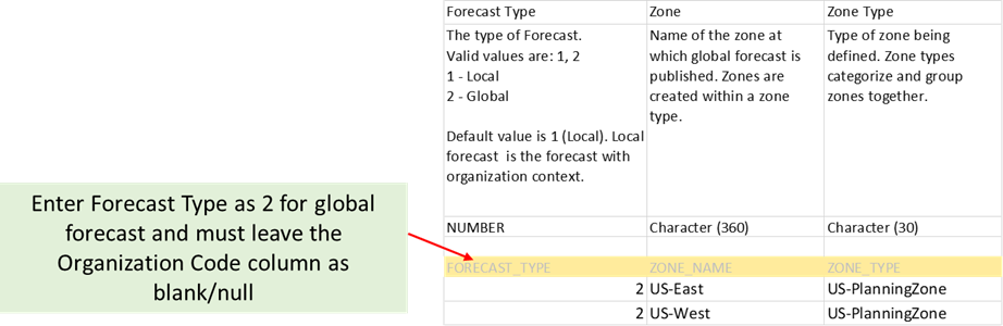

外部予測用のFBDIファイル(ScpExternalForecastImportTemplate.xlsm)は、次の新しい列を含むように拡張されました:
  • 予測タイプ
  • ゾーン
  • ゾーン・タイプ
FBDIファイルのグローバル予測の新しい列
予測タイプの有効な値は、次のとおりです:
  • 1 (ローカル)
  • 2 (グローバル)。
デフォルトでは、「予測タイプ」の値は1 (ローカル予測)です。 値がnullの場合はローカル予測です。
顧客ディメンションの予測をアップロードする場合は、顧客、顧客サイトまたはゾーンのいずれかのデータを提供します。 たとえば、ゾーン・レベルで予測をアップロードする場合、顧客および顧客サイトの値を提供しないでください。提供した場合、そのレコードは拒否されます。

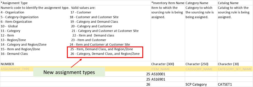

ソーシング用のFBDIファイル(ScpSourcingImportTemplate.xlsm)は、割当セットにおける2つの新しい割当タイプを考慮できるように拡張されました。 新しい割当タイプはグローバル予測配分のみに使用され、直接出荷フローを含む供給プランニングでの品目ソーシングには使用されません。
グローバル予測配分の新しい割当タイプ
グローバル予測配分の新しい割当タイプ
