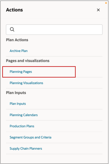

「ページのプランニング」にアクセスするには、「処理」メニューに移動し、「ページのプランニング」を選択します。
「処理」メニュー
「処理」メニュー

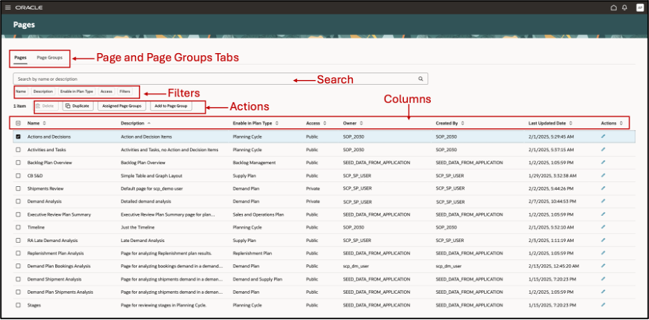

レイアウトでは、すべてのプラン・タイプのページが1つのタブに表示され、ページ・グループは別のタブに表示されます。 レイアウトには、他のユーザーの公開ページと、他のユーザーに表示されない非公開ページが表示されます。
「ページのプランニング」のレイアウト
「ページのプランニング」のレイアウト
このレイアウトには、次の列が表示されます:
  • 名前
  • 摘要
  • プラン・タイプで使用可能にする
  • アクセス
  • 所有者
  • 作成者
  • 最終更新
  • 処理: ページで実行できる処理。
列ヘッダーの矢印をクリックすると、すべての列を昇順および降順にソートできます。

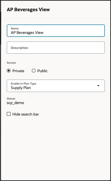

ページの属性をレビューして編集するには、「編集」アイコンをクリックします。 編集できるのは自分が所有しているページのみですが、管理者は任意のページの編集可能なプロパティを変更できます。
編集可能なページの詳細
編集可能なページの詳細
ページの次のプロパティが編集可能です:
  • ページ名
  • 摘要

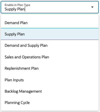

プラン・タイプで使用可能にする: プラン・タイプのリストから選択します。 ページは、単一のプラン・タイプでのみ有効にできます。

  • アクセス・タイプ: プランを公開または非公開として定義します。
  • 検索バーの非表示: ページのページレベル検索ボックス(下のスクリーンショットを参照)を有効または無効にします。 デフォルトでは無効になっています。

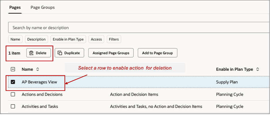

ページの削除
ページを削除できるのは、そのページの所有者である場合のみです。 「ページ」タブで、削除する1つ以上のページを選択します。

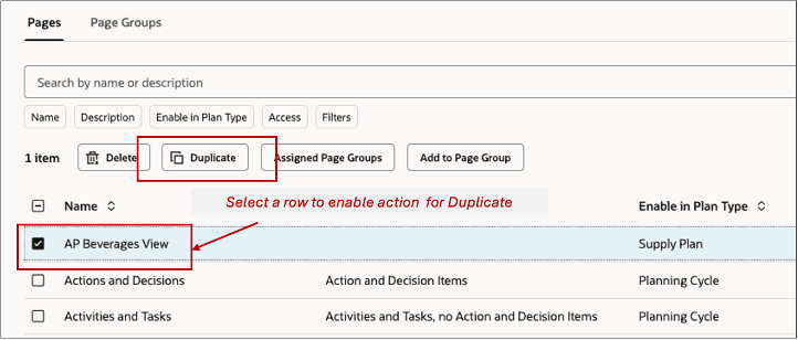

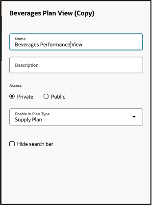

ページの複製
行でページを選択してそのページを複製します。
ページの複製
ページの複製
これにより、新しいページの名前を定義するための右側のドロワーがオープンします。
複製ページ名の指定
複製ページ名の指定
次のプロパティを編集できます:
  • 名前
  • 摘要
  • アクセス
  • プラン・タイプで使用可能にする
  • 検索バーの非表示

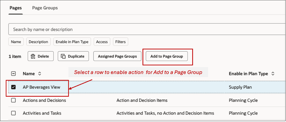

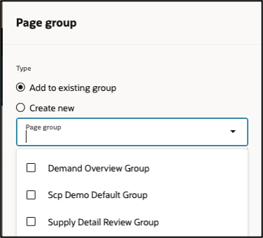

ページ・グループの作成および既存のページ・グループへのページの追加
1つ以上のページを選択し、「ページ・グループに追加」処理を選択することで、ページ・グループを作成できます。
ページ・グループへのページの追加
ページ・グループへのページの追加
ドロップダウン・リストから1つ以上のページ・グループを選択することで、既存の1つ以上のページ・グループに追加できます。 キーワード検索を使用してページ・グループを検索できます。
既存のページ・グループへの追加
既存のページ・グループへの追加

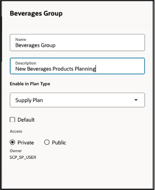

次のプロパティを定義してページ・グループを作成することもできます:
  • 名前
  • 摘要
  • アクセス
ノート: ページ・グループが「非公開」とマークされている場合、それらは検索に表示されず、他のユーザーは非公開のページ・グループに対して処理を実行できません。

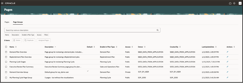

ページ・グループの表示
サプライ・チェーン・プランニングで使用可能な公開ページ・グループはすべて表示されます。
ページ・グループのレイアウト
プランニング・ページ・グループのレイアウト
ページ・レイアウトには、次のヘッダーとともにページ・グループの詳細が表示されます:
  • 名前
  • 摘要
  • デフォルト
  • プラン・タイプで使用可能にする
  • アクセス
  • 所有者
  • 作成者
  • 最終更新
 すべての列は昇順および降順でソートできます。

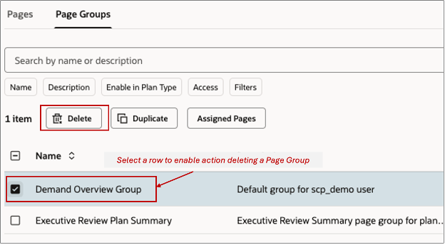

ページ・グループの削除
ページ・グループを削除できるのは、そのページ・グループの所有者である場合のみです。 「ページ・グループ」タブで、削除する1つ以上のページ・グループを選択します。 ページ・グループを削除しても、ページ・グループ内の関連付けられているページは引き続き存在します。
ページ・グループの削除
ページ・グループの削除

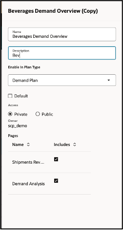

ページ・グループの複製
行でページを選択してそのページを複製します。 次のプロパティを編集できます:
  • 名前
  • 摘要
  • アクセス
  • プラン・タイプで使用可能にする
  • ページ: 使用可能なページのリストから対象に含めるページを選択します。

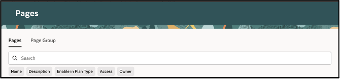

ページおよびページ・グループの検索
「ページのプランニング」ビューでは、「名前」および「摘要」による動的キーワード検索が有効になっています。 次の提示フィルタを使用して検索を定義することもできます:
  • 名前
  • 摘要
  • プラン・タイプで使用可能にする
  • アクセス
  • 所有者
