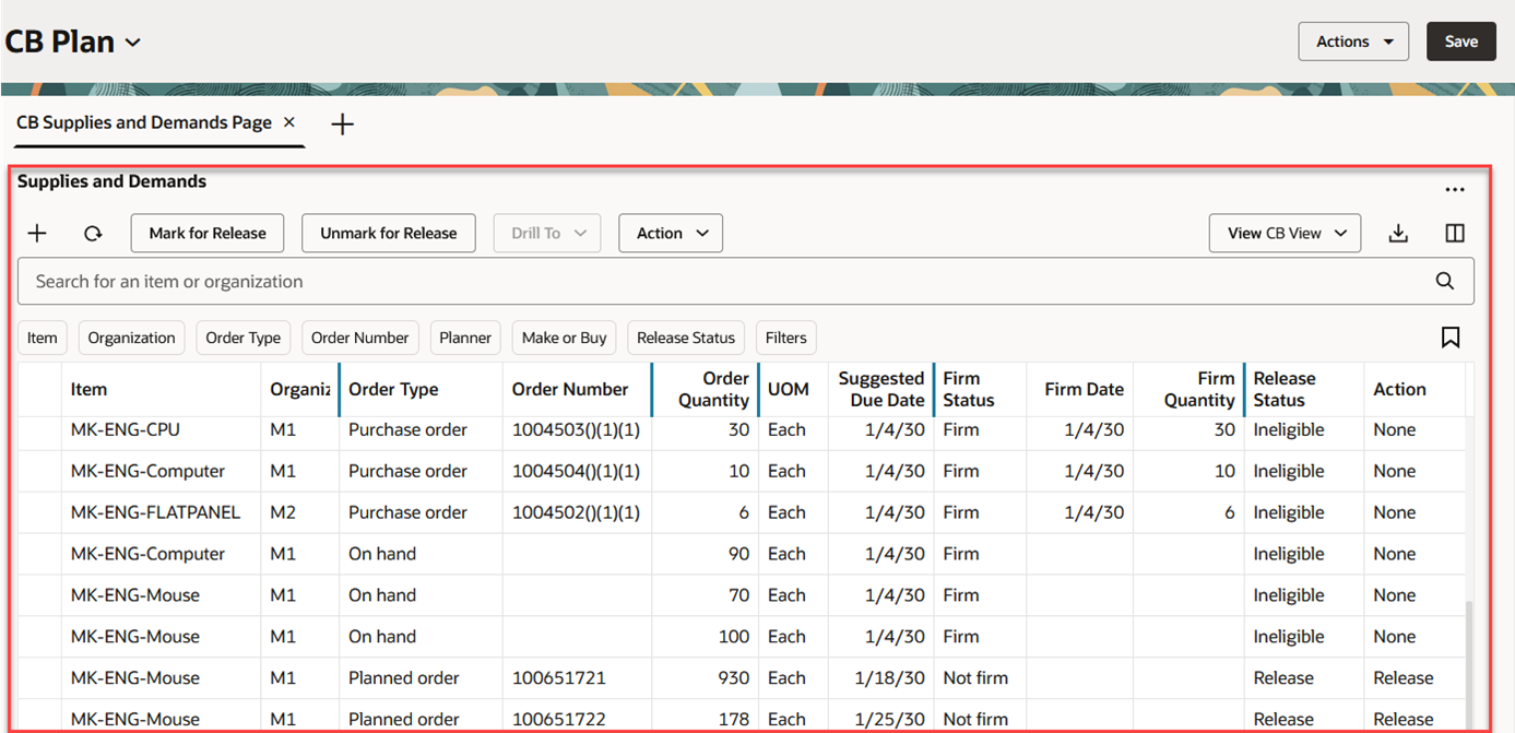

供給および需要が含まれるページを開くと、次のようなイメージが表示されます。 この例は、CB供給および需要ページというページの「供給および需要」表を示しています。

「供給および需要」表
「供給および需要」表
次に、「供給および需要」表について詳しく説明します。

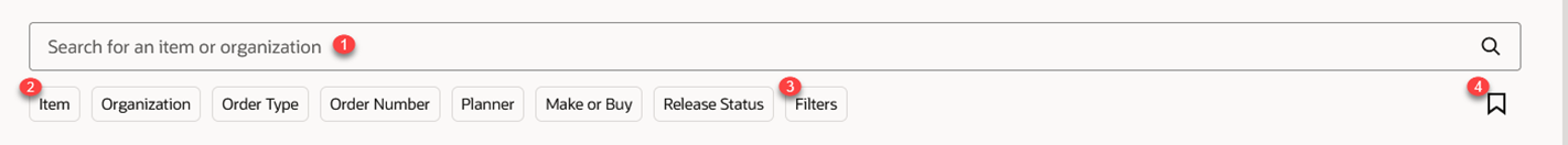

サプライ・チェーン・プランニングでは、共通のRedwoodコンポーネントを使用して、すべてのサプライ・チェーン・プランニング・アプリケーションで一貫した検索動作が保証されます。 次に、検索コンポーネントのイメージを示します。
供給および需要の検索コンポーネント
供給および需要の検索コンポーネント
  1. キーワード検索。 キーワード検索フィールドは、キーワード検索フィールドに入力したテキストを使用して複数の列を検索するために使用されます。 供給および需要のキーワード検索では、「次を含む」演算子を使用して「品目」列と「組織」列のみを検索します。 たとえば、キーワード検索に「mon」というテキストを入力して[Enter]を押すか、虫めがねアイコンをクリックすると、「MK-ENG-Monitor」などの「mon」を含む品目のオーダーが表示されます。 キーワード検索では大文字と小文字が区別されないため、関心のある品目のオーダーや組織を簡単に検索できます。
  2. フィルタ・チップ。 フィルタ・チップを使用して、列固有のフィルタ基準を追加します。 たとえば、「品目」フィルタ・チップから複数の品目を選択し、「組織」フィルタ・チップから1つ以上の組織を選択して、供給および需要をフィルタできます。 [Enter]を押すか、フィルタ・チップの外側をクリックすると、表が更新され、現在の基準に一致する行のみが表示されます。
  3. フィルタ。 「フィルタ」ボタンを使用すると、デフォルトのフィルタ・チップ以外の追加の列でフィルタできます。
  4. 保存済検索。 「保存済検索」アイコンを使用すると、現在のキーワード検索およびフィルタ・チップ値を名前付き保存済検索に保存できます。 これにより、検索基準のセットを再利用できます。

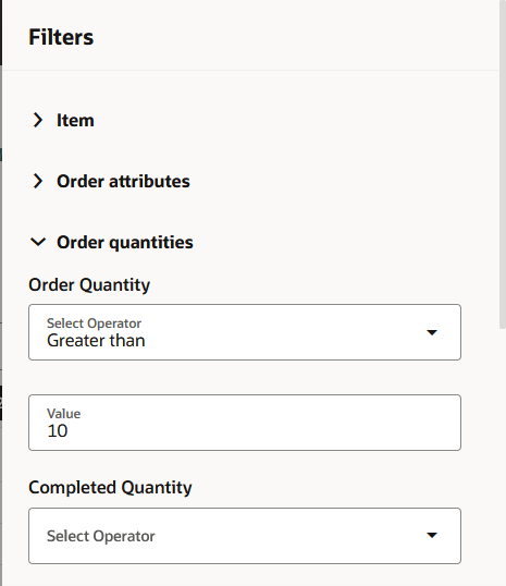

  • 数値列。 数値の列をフィルタリングする場合、演算子と値の両方を指定できます。 between演算子を使用する場合は、fromとtoの両方の値を指定できます。

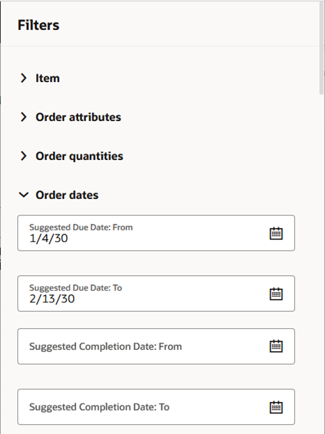

  • 日付列。 日付列にフィルタ基準を適用する場合は、日付: 自または日付: 至、あるいはその両方を指定できます。

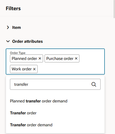

  • 値リスト列(複数選択および単一選択)。 値リストに関連付けられている列でフィルタリングする場合、通常は複数の値を選択できます(次の図を参照)。 「はい」または「いいえ」の値のみを持つ列など、複数選択が意味をなさないユース・ケースがあります。 このような場合は、単一選択に制限されます。

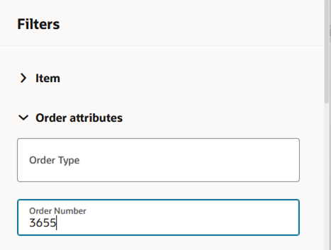

  • 自由テキスト列。 列が英数字で、値リストが関連付けられていない場合は、自由形式テキストを入力できます。 次の例では、「供給および需要」表がフィルタされ、オーダー番号に3655が含まれているレコードのみが選択されます。
自由テキストフィルタが表示されている「フィルタ」ドロワー
「フィルタ」ドロワーの下部にある「結果の表示」ボタンをクリックすると、フィルタ・チップが「供給および需要」表に追加され、データが再度問い合せられます。 ここでは、供給および需要のフィルタリングの例をいくつか示します。

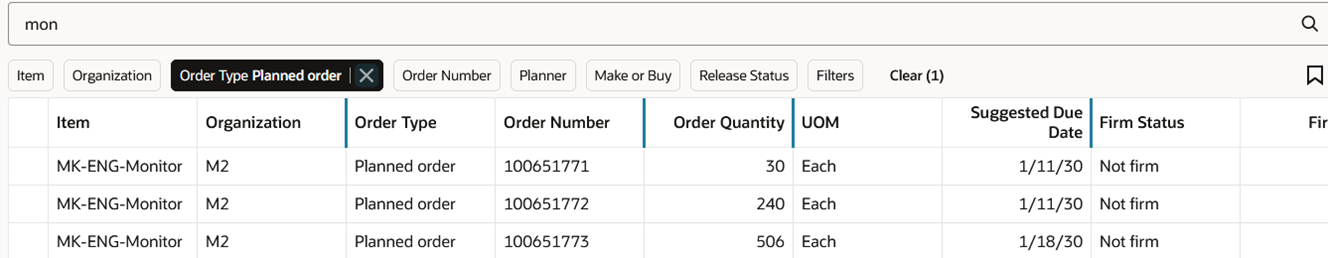

例1: キーワード検索と1つのフィルタ・チップの組合せを使用した検索
次のイメージでは、キーワード検索と1つのフィルタ・チップの両方が適用されています。 オーダー・タイプが計画オーダーである「mon」を含む品目または組織の供給および需要が表で示されています。
キーワード検索および1つのフィルタ・チップを使用したフィルタ

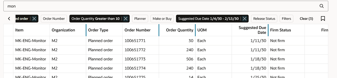

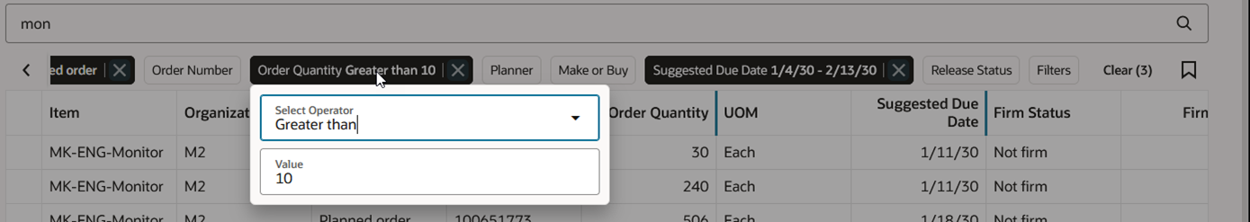

例2: 異なるデータ型を持つフィルタ・チップの組合せの使用
次のイメージでは、キーワード検索と複数のフィルタ・チップの両方が適用されています。 「mon」を含む品目または組織でのフィルタリングに加えて、オーダー・タイプ、オーダー数量(数値フィールド)および提示期日(日付フィールド)に対してフィルタが適用されています。 「オーダー数量」フィルタ・チップには、選択した演算子とフィルタ対象の値の両方が表示されます。 「提示期日」フィルタ・チップには、選択した日付範囲が表示されます。
キーワード検索および複数のフィルタ・チップを使用したフィルタ
フィルタ・チップの値を編集するには、次の図に示すように、フィルタ・チップをクリックします。 「フィルタ」ドロワーを再オープンする必要があるのは、新しいフィルタ・チップを追加する場合のみです。
フィルタ・チップの値の変更
フィルタ・チップの値の変更

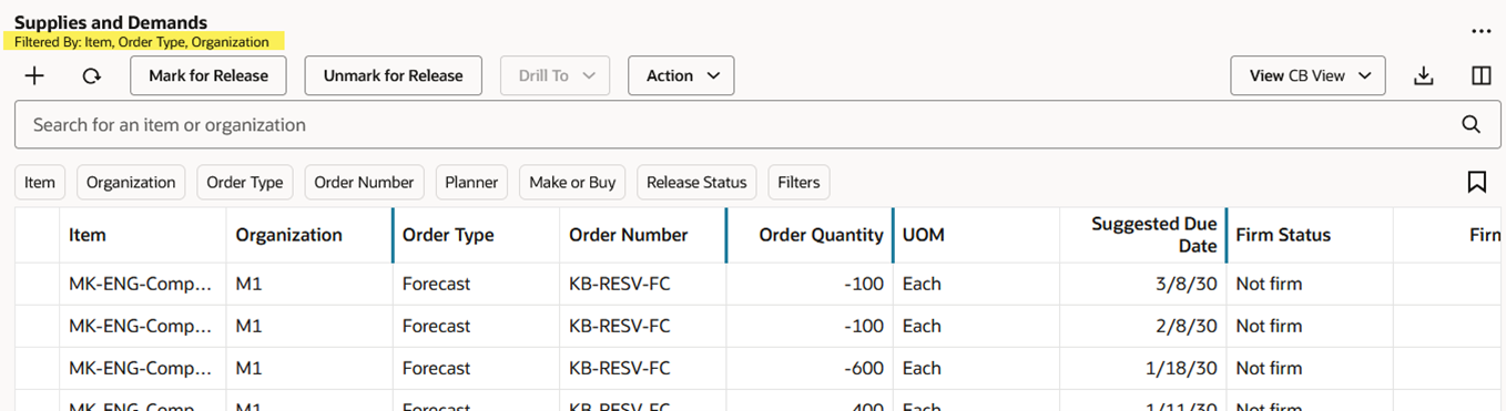

例3: 供給および需要へのドリル
次の図は、ドリルダウン処理を使用して「供給および需要」表が開かれた例を示しています。 「フィルタ条件」テキスト(次の図で強調表示)は、現在フィルタされている列を示します。 クラシック・バージョンの供給および需要と同様に、ドリル先コンテキストは検索フィールドと相互に排他的です。 つまり、キーワード検索フィールドに何かを入力したり、フィルタ・チップを適用すると、新しい検索基準によってドリル先コンテキストが置き換えられます。
ドリル先コンテキストを使用したフィルタ
ドリル先コンテキストを使用したフィルタ

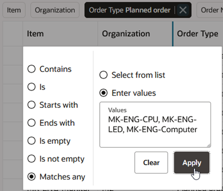

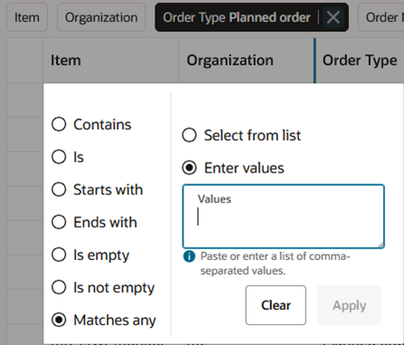

「品目」や「組織」などの一部の列では、Eメールやスプレッドシートなどの外部ソースの値リストを列フィルタに貼り付けることができます。 この迅速な方法により、関心のある品目または組織を個別に選択する必要がなくなります。
次の図は、品目のリストを貼り付ける前の「品目」列フィルタを示しています。
品目のリストを貼り付ける前の列フィルタ
品目のリストを貼り付ける前の列フィルタ
次に、品目のリストに貼り付けた後の「品目」列フィルタを示します。
品目のリストを貼り付けた後の列フィルタ
品目のリストを貼り付けた後の列フィルタ
「適用」ボタンをクリックすると、この例の「供給および需要」表がフィルタされ、列フィルタで指定した品目のみの計画オーダー(アクティブなフィルタ・チップ)が表示されます。

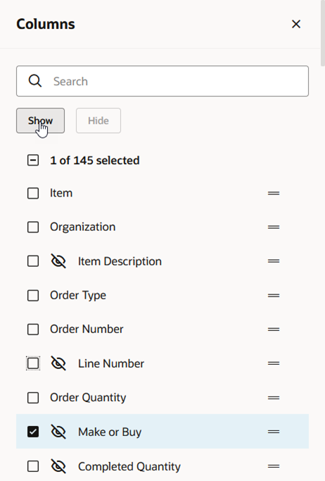

「供給および需要」表内の列を管理するには、「列」アイコンを選択します。このアイコンは、「供給および需要」ツールバーの右端に表示されます。 これにより、「列」ドロワーが開きます。
たとえば、次の図では、「製造/購買」列が現在非表示になっています。 この列を表示するには、最初に列名の前のチェック・ボックスを選択し、「表示」をクリックします。 列の順序を変更するには、列の右側にあるハンドル(等号のように見える)を選択し、列を上下にドラッグします。

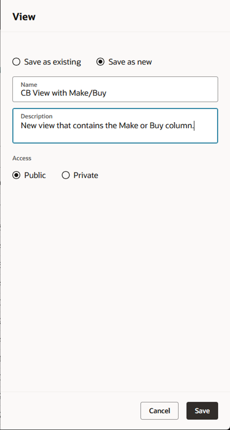

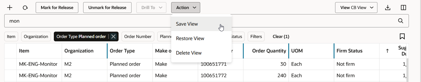

行った変更を保存するには、「処理」メニューから「ビューの保存」を選択します。
「ビューの保存」処理
「ビューの保存」処理
「ビュー」ドロワーが開きます。 ここから、「既存として保存」オプションを選択して現在のビューを更新するか、「新規として保存」オプションを選択して新しいビューを作成できます。
「ビュー」ドロワー
「ビュー」ドロワー
現在のビューの所有者でない場合は、「新規として保存」オプションが自動的に選択されます。 別のユーザーが作成したビューに対する変更を保存することはできません。

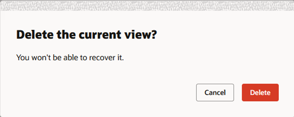

  • ビューの削除。 現在のビューが削除されます。 処理の確認を求められます。 ビューを削除できるのは、その所有者の場合のみです。
ビューの削除の確認メッセージ
ビューの削除の確認メッセージ

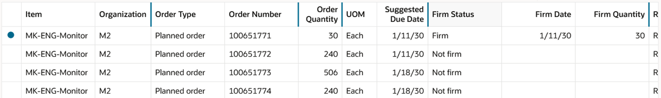

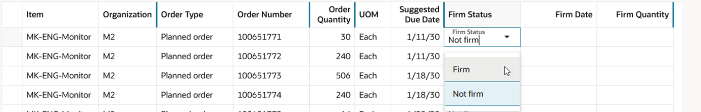

この更新では、「供給および需要」表に対してインライン編集を行うことができます。 Redwoodバージョンの「供給および需要」表で編集できるフィールドは、クラッシック・バージョンの「供給および需要」で編集できるフィールドと同じです。 フィールドをダブルクリックして編集モードに入るだけです。 次の図では、計画オーダーが確定されています。
インライン編集の前:
インライン編集の前
インライン編集の前
インライン編集の後:
インライン編集の後
インライン編集の後

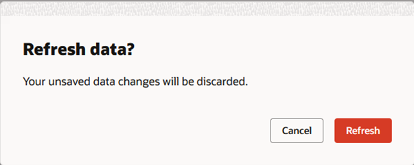

「供給および需要」表に対する変更は、ページ・レベルの「保存」ボタンを使用して保存する必要があります。 ページを閉じるか、「リフレッシュ」アイコンをクリックすると、変更を保存するかどうかを尋ねられます。 たとえば、「リフレッシュ」アイコンをクリックしたときに保留中の変更がある場合は、次のメッセージが表示されます:
リフレッシュ処理の実行時に表示される変更の未保存メッセージ

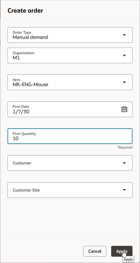

「供給および需要」ツールバーの「追加」(+)アイコンをクリックすると、「オーダーの作成」ドロワーが開きます。 手動需要、手持供給または計画オーダーを作成できます。 選択したオーダー・タイプに応じて、ドロワーに該当するフィールドが表示されます。 Redwoodの「オーダーの作成」ドロワーは、従来の「オーダーの作成」ダイアログ・ボックスと同等の機能を提供します。 次の図は、手動需要オーダー・タイプが選択されている場合の「オーダーの作成」ドロワーの例を示しています。
「オーダーの作成」ドロワー
「オーダーの作成」ドロワー
「適用」ボタンをクリックすると、「供給および需要」表にオーダーが表示されます。 ただし、ページ・レベルの「保存」ボタンをクリックするまで、新しいオーダーは保留中の変更になります。

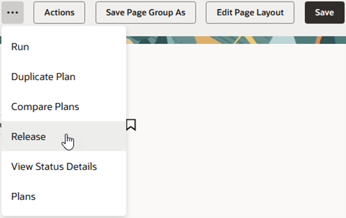

プランレベルの「リリース」処理を使用して、リリース用にマークされたオーダーをリリースできます。 この処理は、「プランのリリース」スケジュール済プロセスを送信します。 プラン・オプションでユーザー別リリース・チェック・ボックスが選択されている場合、プラン内でリリース用にマークした推奨のみがリリースされます。 プラン・オプションでユーザー別リリース・チェック・ボックスが選択されていない場合、プラン内でリリース用にマークされているすべての推奨がリリースされます。
プランレベルのリリース処理
プランレベルのリリース処理
