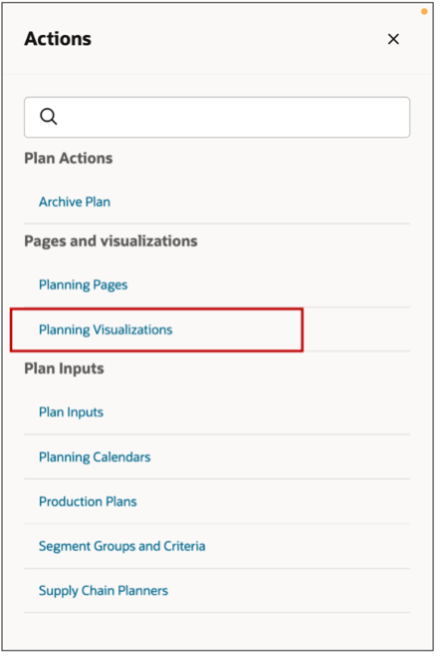

「ビジュアライゼーションのプランニング」のページ・レイアウトへのアクセス
「ビジュアライゼーションのプランニング」にアクセスするには、「処理」メニューに移動し、「ビジュアライゼーションのプランニング」を選択します。
「処理」メニュー

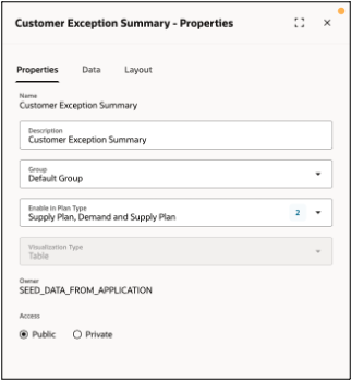

ビジュアライゼーションのプロパティの表示および編集
ビジュアライゼーション詳細の編集
ビジュアライゼーションには、現在のクラシック作業領域の既存のすべてのピボット表およびサポートされているグラフが含まれます。
ノート: タイルとタイル・セットおよび一部のグラフ・タイプはサポートされていません。 詳細は、「ヒントと考慮事項」の項を参照してください。
このレイアウトには、次の列が表示されます:
- ビジュアライゼーションのタイプ
- ビジュアライゼーションの名前
- 摘要
- グループ
- プラン・タイプで使用可能: ビジュアライゼーションが有効になっているサプライ・チェーン・プラン・タイプ。 ビジュアライゼーションは、複数のプラン・タイプで有効にできます。
- 所有者: ビジュアライゼーションの現在の所有者
- 作成者: ビジュアライゼーションの作成者
- 最終更新日
- 処理: 選択したビジュアライゼーションのプロパティ・ドロワーがオープンし、ビジュアライゼーションのプロパティ、データおよびレイアウトを表示および編集できます。

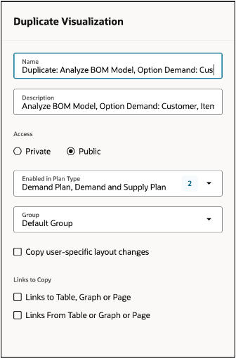

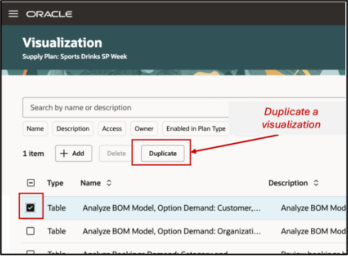

ビジュアライゼーションの複製
ビジュアライゼーションを選択して「複製」ボタンをクリックすると、ビジュアライゼーションを複製できます。
ビジュアライゼーションの複製
複製を作成する場合は、次のプロパティを変更できます:
- 名前
- 摘要
- プラン・タイプで使用可能にする
- 「公開」または「非公開」アクセス
- ユーザー固有レイアウト変更のコピー
- このビジュアライゼーションに関連付けられている、リンク先およびリンク元の他のビジュアライゼーションまたはページ
「ビジュアライゼーションの複製」のプロパティの変更

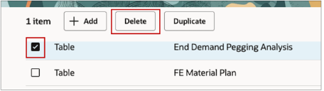

ビジュアライゼーションの削除
ビジュアライゼーションを削除できるのは、ビジュアライゼーションの所有者のみです。 削除する1つ以上のビジュアライゼーションを選択します。
削除する行の選択
他のユーザーのビジュアライゼーションは削除できませんが、そのビジュアライゼーションの詳細をレビューして複製できます。

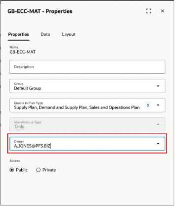

ビジュアライゼーションの所有権の変更
場合によってはビジュアライゼーションの所有権の変更が必要になり、これは通常、管理者タスクです。 必要な権限を管理者が保持している場合は、ビジュアライゼーション・プロパティのページの「所有者」オプションでリストから新しい所有者を選択できます。
所有権の変更

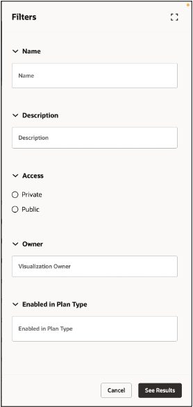

フィルタを使用したビジュアライゼーションの検索
このページで、次のオプションを使用してビジュアライゼーションを検索できます:
- キーワードを入力して名前と摘要で検索するか、提示フィルタを使用します。
ビジュアライゼーションの検索
- 次の拡張フィルタを使用します:
- 名前
- 摘要
- アクセス
- プラン・タイプで使用可能
- 所有者
フィルタ

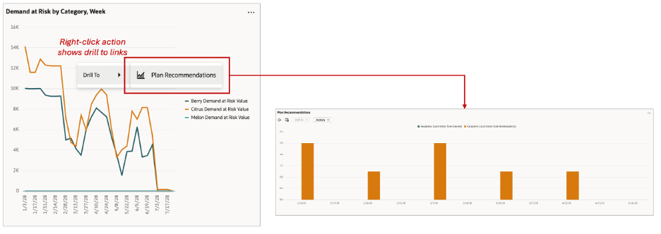

リンクを使用して、表やグラフなどのビジュアライゼーション間または別のRedwoodページとの補足的な分析関係を設定できます。
リンクの管理
次の場所にドリルできます:
- 同じページまたはページ・グループ内のビジュアライゼーション
- 同じまたは別のページ・グループ内のページ
- 別のページ・グループ内のビジュアライゼーション

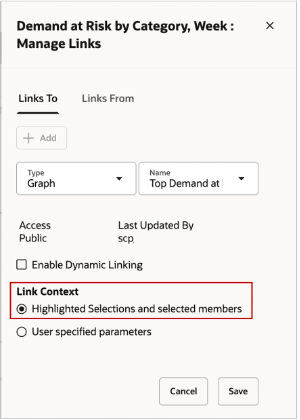

リンク動作の構成

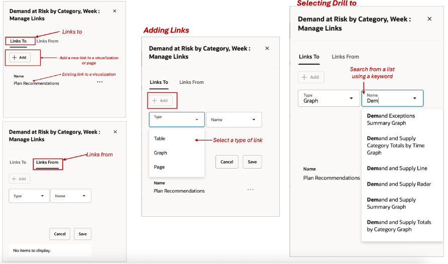

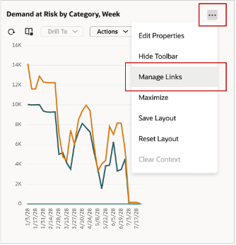

ツールバーの「処理」メニューから「リンクの管理」を選択すると、表、グラフまたはページ・レイアウトを別の表、グラフまたはページ・レイアウトにリンクできます。
リンクの作成に使用できる表およびグラフをレビューできます。 ビジュアライゼーションのプロパティ・メニューからアクセスできる「リンクの管理」ドロワーで、リンク先またはリンク元にする必要がある表またはグラフを検索できます。
「リンクの管理」メニュー処理

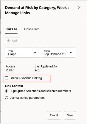

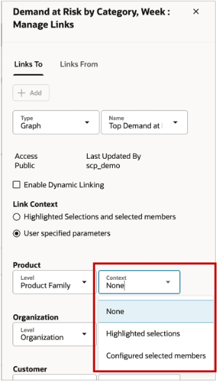

これにより、ビジュアライゼーションの「リンクの管理」ドロワーがオープンします。 リンクを構成するには、リンク・タイプ(表、グラフまたはページ)を追加して選択します。
リンクの追加
次のオプションを使用して、1つの表、グラフまたはページ・レイアウトのコンテキストを、別の表、グラフまたはページ・レイアウトに転送できます:
- 動的リンク使用可能 - データの自動ビジュアル・リフレッシュが表示されます。 選択した場合、ソースの表またはグラフの選択内容が変更されたときにターゲットの表またはグラフがリフレッシュされます。
動的リンク使用可能
- 強調表示された選択と選択したメンバーを渡す - 選択すると、現在の表またはグラフの強調表示されたコンテンツが、既存のフィルタとともにコンテキストとしてターゲット表、グラフまたはページ・レイアウトに渡されます。
強調表示された選択を渡す
- ユーザー指定パラメータを渡す - 選択すると、ユーザーは各ディメンションのレベルとソース表またはグラフのコンテキストを指定して、リンク・パラメータとしてターゲット表、グラフまたはページ・レイアウトに渡すことができます。
ユーザー指定パラメータを渡す
強調表示された選択では、ユーザーによる選択が考慮されます。 たとえば、ピボット表のセルからドリルすると、セルのコンテキストが保持されます。 一方、選択された構成済のメンバーは、ソース・ビジュアライゼーション・データで選択されたすべてのメンバーを考慮します。
