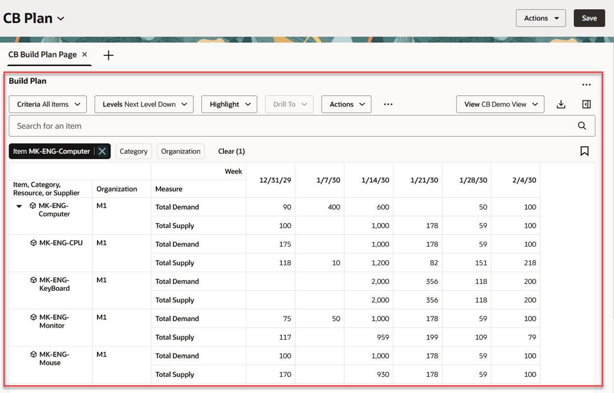

プランの作成が含まれるページを開くと、次のようなイメージが表示されます。 この例は、CBプラン作成ページというページの「プランの作成」表を示しています。
プランの選択方法、ページ・レベルの処理の実行方法およびページの作成方法については、別の機能で説明します(「主なリソース」の項を参照)。 この機能の説明は、特にプランの作成に焦点を当てています。
「プランの作成」表
「プランの作成」表

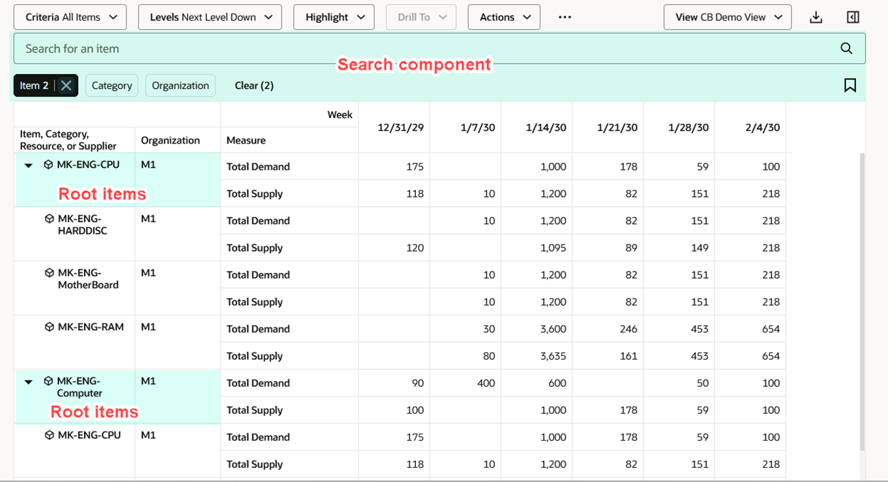

検索コンポーネントによるルート品目の決定
プランの作成の検索コンポーネントのイメージを次に示します。
プランの作成の検索コンポーネント
プランの作成の検索コンポーネント
  1. キーワード検索。 プランの作成のキーワード検索では、「次を含む」演算子を使用して「品目」列のみが検索されます。 たとえば、キーワード検索に「eng」というテキストを入力して[Enter]を押すと、「MK-ENG-Monitor」、「MK-ENG-CPU」、「MK-ENG-COMPUTER」などの「eng」を含むすべての品目のプランの作成が表示されます。 キーワード検索では大文字と小文字が区別されないため、関心のある品目を簡単に検索できます。
  2. フィルタ・チップ。 フィルタ・チップを使用して、列固有のフィルタ基準を入力します。 [Enter]を押すか、フィルタ・チップの外側をクリックすると、表が更新され、選択した値に一致する行のみが表示されます。
  3. 保存済検索。 「保存済検索」アイコンを使用すると、現在のキーワード検索およびフィルタ・チップ値を名前付き保存済検索に保存できます。 この処理を使用して既存の保存済検索を選択することもできます。これにより、選択した保存済検索に基づいてキーワード検索およびフィルタ・チップ値がリフレッシュされます。

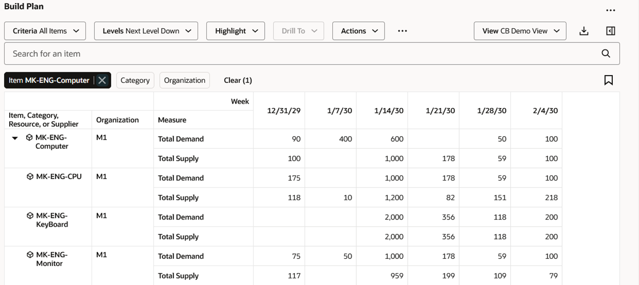

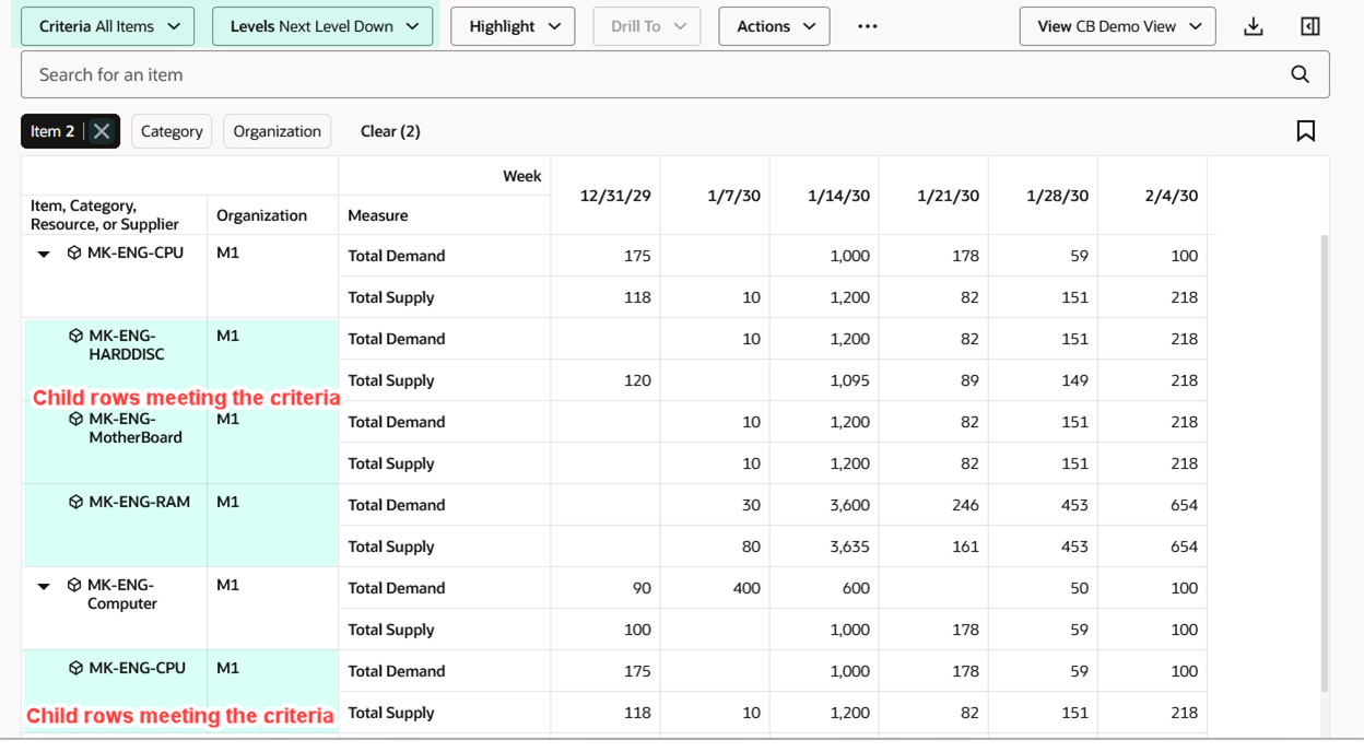

必要な検索情報を入力すると、適格な品目と組織の組合せごとにプランの作成が表示されます。 次のイメージでは、「品目」フィルタ・チップで指定された品目(MK-ENG-Computer)のプランの作成が表示されます。 表示される子品目、リソースおよびサプライヤは、選択した基準オプション「すべての品目」で指定された基準に一致するものです。
単一品目のプランの作成の例
単一品目のプランの作成の例
基準の構成
基準を作成して、プランの作成に表示される子品目(コンポーネントなど)、リソースおよびサプライヤを定義できます。 次のイメージでは、「すべての品目」基準と選択レベル「次の下位レベル」の組合せにより、親品目の下に表示される子行が決定されています。
基準およびレベルによる子行の導出
基準およびレベルによる子行の決定

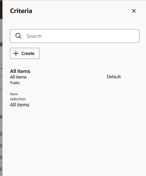

「基準」ドロワーが開き、使用可能な基準が表示されます。 次のイメージでは、シード済の「すべての品目」基準のみが存在しています。 「作成」ボタンをクリックして、新しい名前付き基準を作成します。
既存の「すべての品目」基準が表示されている「基準」ドロワー

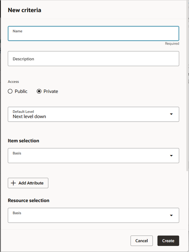

「作成」ボタンをクリックすると、「新規基準」ドロワーが開きます。
「新規基準」ドロワー
「新規基準」ドロワー
新しい名前付き基準を作成する場合は、次の情報を入力します:
  • 「名前」。 基準の一意の名前を指定します。
  • 「摘要」。 オプションで、基準の使用目的を示す摘要を入力できます。
  • 「アクセス」。 「公開」を選択した場合は、すべてのユーザーがこの基準を表示して使用できます。 「非公開」を選択した場合は、自分だけが基準を表示できます。
  • 「デフォルト・レベル」。 基準の選択時に自動的に選択されるレベルを指定します。 この値は、ツールバーの「レベル」ボタンを使用して、ブランの作成結果を表示するときに上書きできます。
  • 「品目選択」。 表示される子品目を決定するために使用する基準を指定します。
  • 「リソース選択」。 表示されるリソースを決定するために使用する基準を指定します。
  • 「サプライヤ選択」(表示されていません)。 表示されるサプライヤを決定するために使用する基準を指定します。
  • 「デフォルトとして設定」(表示されていません)。 プラン作成を開くかドリルするときに、この基準をデフォルトとして使用するように指定します。 このオプションはユーザー固有であるため、デフォルトは別のユーザーとは異なる場合があります。

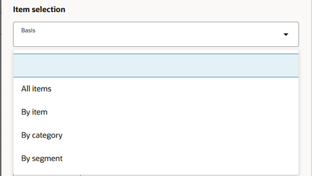

品目選択
次のイメージは、品目選択に使用可能な基準値を示しています。
品目選択の基準値
品目選択の基準値
有効な値は次のとおりです。
  • 「すべての品目」。 品目構成をたどっているときに見つかったすべての品目を含める場合は、基準にこの値を選択します。
  • 「品目別」。 プランの作成に含める品目を1つ以上選択します。 品目構成をたどっているときにこれらの品目が見つかった場合は、プランの作成に含まれます。
  • 「カテゴリ別」。 プランの作成に含める品目のカテゴリを選択します。 カテゴリを選択する場合は、カタログとカテゴリの両方を指定する必要があります。 品目構成をたどると、そのカテゴリに属する品目のみがプランの作成に表示されます。
  • 「セグメント別」。 プランの作成に含めるセグメント・グループ内のセグメントを選択します。 品目構成をたどると、そのセグメントのメンバーである品目と組織の組合せのみがプランの作成に表示されます。

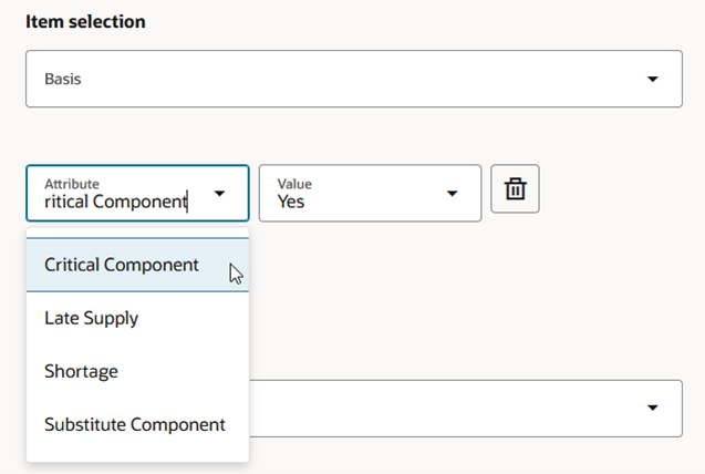

品目選択に基準を使用する以外に、品目属性値を指定することもできます。 たとえば、重要なコンポーネントである品目または代替コンポーネントである品目のみがプランの作成に表示されるように指定できます。 プランが実行されるたびに変更される動的属性を指定することもできます。 たとえば、最終プラン実行に基づいて、遅延供給または不足がある品目のみを表示する場合などです。
次のイメージは、基準に含めることができる品目属性を示しています。 有効な値は、「重要コンポーネント」、「遅延供給」、「不足」および「代替コンポーネント」です。
品目選択に使用可能な属性
品目選択に使用可能な属性
品目選択の基準として「すべての品目」を選択した場合は、品目属性値を指定できません。 その他のすべての基準値は、品目属性と組み合せて使用できます。 たとえば、遅延供給があるラップトップ・カテゴリに属する重要コンポーネントのみがプランの作成に表示されるように指定できます。 基準と1つ以上の属性の組合せを使用して選択基準を定義する場合、品目をプランの作成に表示するにはすべての条件を満たす必要があります。

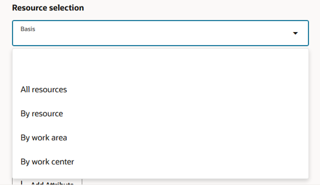

リソース選択
次のイメージは、リソース選択に使用可能な基準値を示しています。
リソース選択の基準値
リソース選択の基準値
有効な値は次のとおりです。
  • 「すべてのリソース」。 品目構成の関連作業定義の分析時に見つかったすべてのリソースを含める場合は、基準にこの値を選択します。
  • 「リソース別」。 プランの作成に含めるリソースを1つ以上選択します。 品目構成の関連作業定義の分析時にこれらのリソースが見つかった場合は、プランの作成に含まれます。
  • 「作業領域別」。 品目構成の関連作業定義の分析時に見つかった選択済作業領域内のすべてのリソースを含めるには、基準にこの値を選択します。
  • 「ワーク・センター別」。 品目構成の関連作業定義の分析時に見つかった選択済作業センター内のすべてのリソースを含めるには、基準にこの値を選択します。

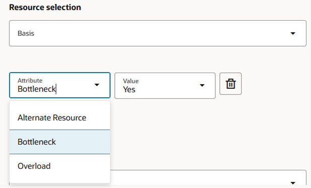

リソース選択に基準を使用する以外に、リソース属性値を指定することもできます。 たとえば、ボトルネック・リソースであるリソースまたは代替リソースであるリソースのみがプランの作成に表示されるように指定できます。 プランが実行されるたびに変更される動的属性を指定することもできます。 たとえば、最新のプラン実行に基づいて、過負荷のリソースのみを表示する場合などです。
次のイメージは、プラン作成基準に含めることができるリソース属性を示しています。 有効な値は、「代替リソース」、「ボトルネック」および「過負荷」です。
リソース選択に使用可能な属性
リソース選択に使用可能な属性
リソース選択の基準として「すべてのリソース」を選択した場合は、リソース属性値を指定できません。 その他のすべての基準値は、リソース属性と組み合せて使用できます。 基準と1つ以上の属性の組合せを使用して選択基準を定義する場合、リソースをプランの作成に表示するにはすべての条件を満たす必要があります。

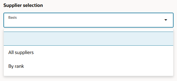

サプライヤ選択
次のイメージは、サプライヤ選択に使用可能な基準値を示しています。
サプライヤ選択の基準値
サプライヤ選択の基準値
有効な値は次のとおりです。
  • 「すべてのサプライヤ」。 品目構成をたどっているときに見つかった購買品目のオーダーがあるすべてのサプライヤを含める場合は、基準にこの値を選択します。
  • 「ランク別」。 プランの作成に含める、指定されたランクを持つサプライヤを1つ以上選択します。 品目構成をたどっているときに見つかった品目のオーダーがある、選択されたランクを持つサプライヤのみが含まれます。

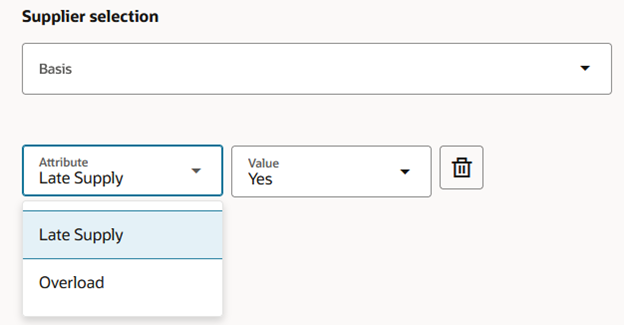

サプライヤ選択に基準を使用する以外に、サプライヤ属性値を指定することもできます。 これらの属性は動的です。つまり、プランが実行されるたびに値が決定されます。 たとえば、供給が遅延しているサプライヤのみを表示したり、生産能力が超過しているサプライヤのみを表示できます。
次のイメージは、プラン作成基準に含めることができるサプライヤ属性を示しています。 有効な値は、「遅延供給」および「過負荷」です。
サプライヤ選択に使用可能な属性
サプライヤ選択に使用可能な属性
サプライヤ選択の基準として「すべてのサプライヤ」を選択した場合は、サプライヤ属性値を指定できません。 その他のすべての基準値は、サプライヤ属性と組み合せて使用できます。 基準と1つ以上の属性の組合せを使用して選択基準を定義する場合、サプライヤをプランの作成に表示するにはすべての条件を満たす必要があります。

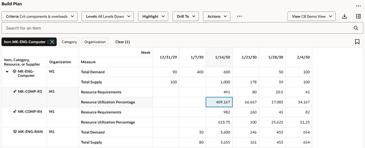

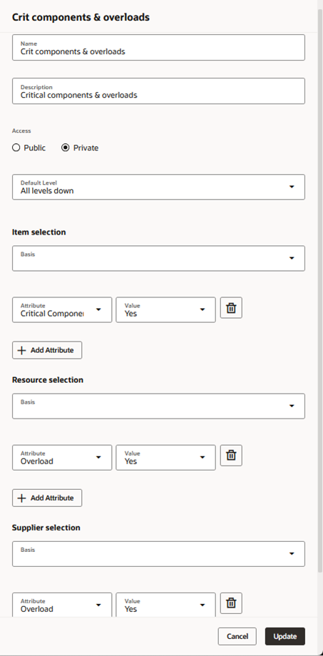

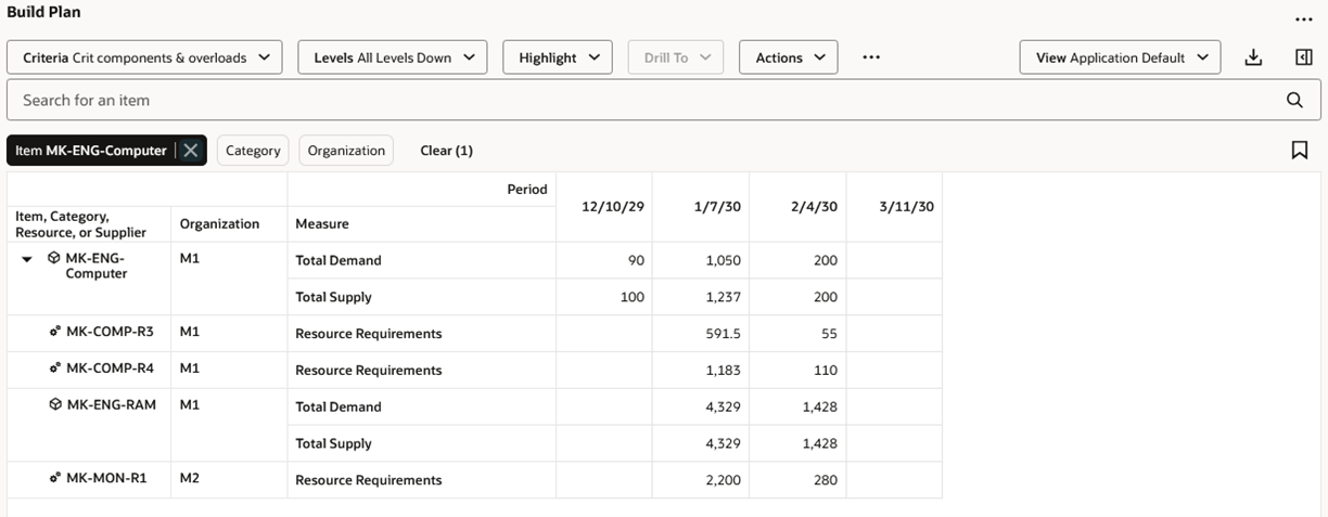

例1: 重要コンポーネントおよび過負荷リソースとサプライヤ
この例では、重要コンポーネントおよび過負荷という名前の基準があり、品目構成のすべての下位レベルの重要コンポーネントのみを表示するように構成されています。 さらに、プランの作成に関連する過負荷リソースとサプライヤのみが表示されます。 このタイプの基準は、サプライ・チェーンに存在する問題の検出に役立ちます。
重要コンポーネントおよび過負荷
重要コンポーネントおよび過負荷
次のイメージは、重要コンポーネントおよび過負荷基準が選択された場合の最終品目MK-ENG-Computerのプランの作成を示しています。 プランの作成には、MK-COMP-R3およびMK-COMP-R4の2つの過負荷リソースと、1つの重要コンポーネントMK-ENG-RAMが表示されています。

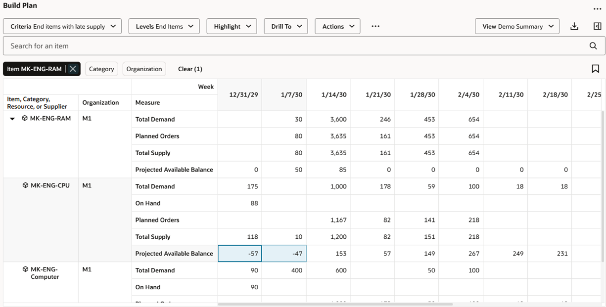

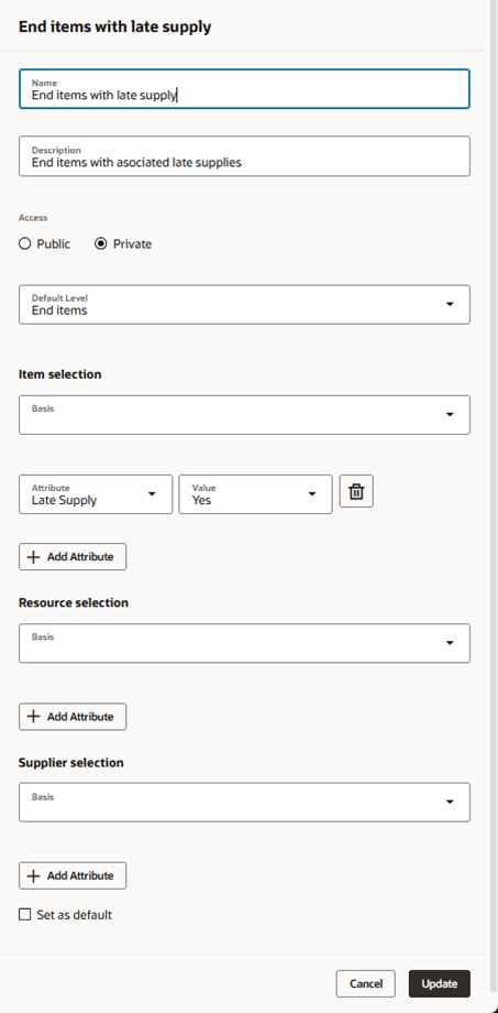

例2: 遅延供給が関連付けられている最終品目
重要コンポーネントおよび過負荷のある最終品目基準を使用したプランの作成の例
この例では、少なくとも1つの遅延供給が関連付けられている最終品目のみがプランの作成に表示されます。 リソースおよびサプライヤ基準が空白のままになっているため、プランの作成にリソースまたはサプライヤは含まれません。 このタイプの基準は、供給の問題が最終品目に与える影響を把握するのに役立ちます。
遅延供給が関連付けられている最終品目
遅延供給が関連付けられている最終品目
次のイメージは、遅延供給のある最終品目基準が選択されている場合のコンポーネント品目MK-ENG-RAMのプランの作成を示しています。 プランの作成には、MK-ENG-CPUとMK-ENG-Computerの2つの最終品目に、遅延供給が関連付けられて(ペグされて)いることを示しています。 これらの結果を使用して、見積使用可能残高がマイナスである週などの問題を検出できます。
遅延供給のある最終品目基準を使用したプランの作成の例

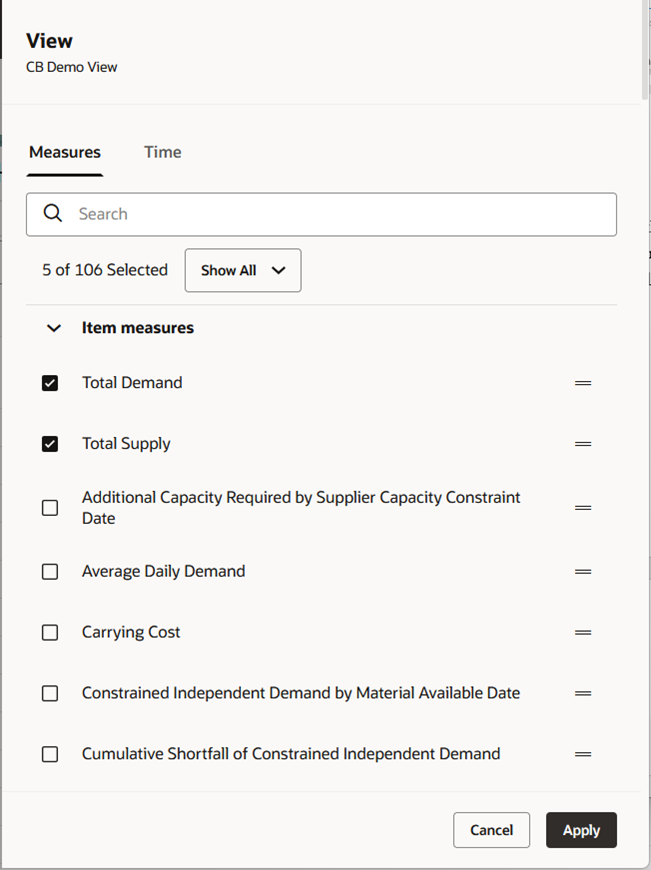

「ビュー」ドロワーの「メジャー」タブを使用して、プランの作成に表示されるメジャーを指定します。 品目、リソースおよびサプライヤにはそれぞれ表示可能な独自のメジャー・セットがあります。
「メジャー」タブが表示されている「ビュー」ドロワー
必要なディメンションに適合するメジャーのみが「ビュー」ドロワーに表示されます。

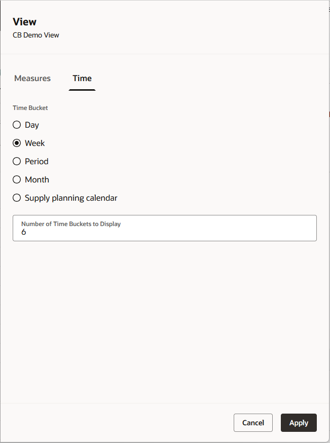

「ビュー」ドロワーの「時間」タブを使用して、プランの作成に表示されるタイム・バケット・レベルを指定します。 タイム・バケット・レベルに「供給プランニング・カレンダ」を選択すると、プランの作成を表示するときに、プラン・オプションの「供給プランニング・カレンダ」および「供給プランニング・バケット」設定が使用されます。
オプションで、プラン開始日以降に表示するタイム・バケットの数を指定できます。 空のままにすると、プランニング範囲全体のプランの作成が表示されます。 表示するタイム・バケット数を制限すると、プラン作成結果が表示されるまでの待機時間を短縮できます。
「時間」タブが表示されている「ビュー」ドロワー

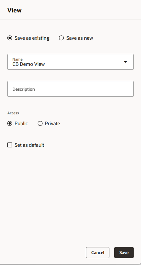

「ビュー」ドロワーで「適用」をクリックすると、プラン作成結果が自動的にリフレッシュされ、最新の選択内容が反映されます。 ビューに加えた変更は一時的なものです。 これらの変更を永続的にするには、「処理」メニューから「ビューの保存」を選択してビューを保存する必要があります
「ビューの保存」処理
「ビューの保存」処理
「ビュー」ドロワーから、「既存として保存」オプションを選択して現在のビューを更新するか、「新規として保存」オプションを選択して新しいビューを作成できます。
「ビュー」ドロワーの保存
「ビュー」ドロワーの保存
ビューを保存するときに、現在のビューの所有者でない場合は、「新規として保存」オプションが自動的に選択されます。 別のユーザーが作成したビューに対する変更を保存することはできません。
アクセスが「非公開」に設定されているビューは、自分のみが表示できます。 アクセスが「公開」に設定されているビューは表示され、他のプラン作成ユーザーが使用できます。
「デフォルトとして設定」チェック・ボックスを選択すると、プランの作成を最初に開いたときにこのビューが自動的に選択されます。
「保存」ボタンをクリックすると、ビューが保存され、保存済ビューが現在のビューとして自動的に設定されます。

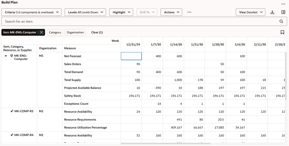

例4: 「詳細」ビュー
次のイメージは、例3に示したビューとは異なるビューが選択された場合に「プランの作成」表がどのように変わるかを示しています。 より多くのメジャーが表示され、タイム・バケットが期間から週に変更されています。
「詳細」ビューを使用したプランの作成
「詳細」ビューを使用したプランの作成

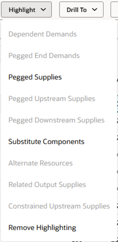

強調表示機能を使用するには、1つ以上の需要セルまたは供給セルを選択し、「強調表示」メニューから処理を選択します。 選択可能な「強調表示」処理は、需要セルを選択したか、供給セルを選択したかによって異なります。 需要セルと供給セルの両方の組合せを選択した場合は、「強調表示の削除」処理のみを使用できます。
次のイメージは、1つ以上の供給セルを選択した場合に有効になる強調表示処理を示しています。 供給セルを選択した場合、「ペグされた供給」、「代替コンポーネント」および「代替リソース」などの強調表示処理は使用できません。
供給セルを選択した場合の「強調表示」メニュー

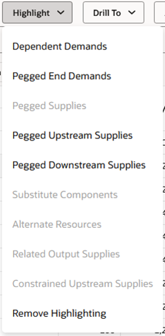

次のイメージは、1つ以上の需要セルを選択した場合に有効になる強調表示処理を示しています。 需要セルを選択した場合、「依存需要」や「ペグされた終了需要」などの強調表示処理は使用できません。
需要セルを選択した場合の「強調表示」メニュー

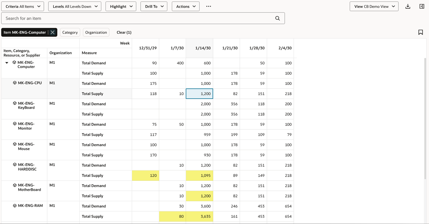

次に、強調表示処理を選択したときの動作の例を示します。 「ペグされたアップストリーム供給」処理を選択したときに、品目MK-ENG-CPU、組織M1、1/14/30の週の合計供給セルが選択されているとします。 関連するアップストリーム供給セルが強調表示されます。
アップストリーム供給の強調表示の例
アップストリーム供給の強調表示の例
