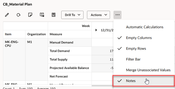

ノートの表示
ピボット表でノート・アイコンを表示するには、ノートの表示をオンにします。 「表示」(...)メニューから「ノート」を選択します。

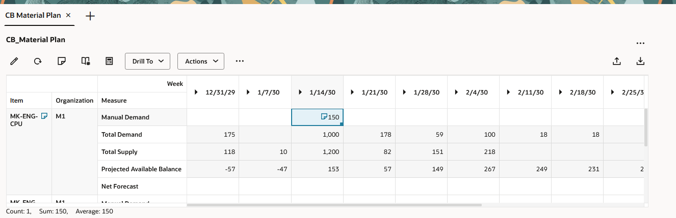

次のイメージでは、MK-ENG-CPUメンバーにノートがあり、手動需要メジャー内のセルにもノートがあることがわかります。
  • 品目やカテゴリなど、メンバーに関連付けられたノートは、プランに固有のものではありません。 たとえば、次のイメージでは、品目MK-ENG-CPUにノートがあります。 これらのノートは、品目MK-ENG-CPUを含むすべてのプランに表示されます。
  • セルに関連付けられたノートは、単一のプランに固有のノートです。 たとえば、次のイメージでは、組織M1の品目MK-ENG-CPUの手動需要に関するノートが1/14/30の週に存在します。 これらのノートは、表示されているプランに固有のものです。

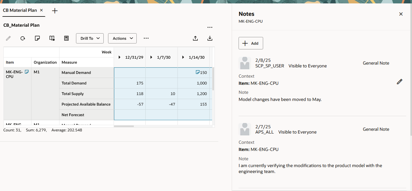

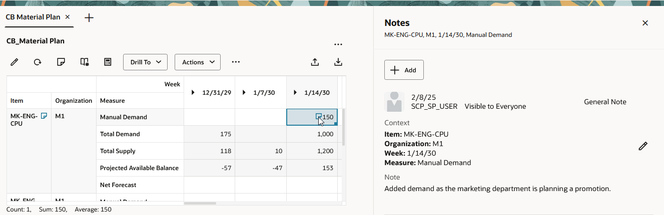

次の例では、ノートが手動需要バケットの1つに関連付けられています。 このノートを表示するには、プランナがセルの値の左側にあるノート・アイコンをクリックします。 「ノート」ドロワーがオープンし、品目、組織、メジャーおよび時間の組合せに関連するすべてのノートが表示されます。 コンテキスト・フィールドは、ノートが添付されている組合せを明示します。
セルレベルのノートが表示されている「ノート」ドロワー

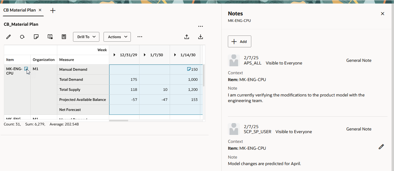

ここでは、メンバー(この場合は品目)に2つのノートが関連付けられている例を示します。 MK-ENG-CPU品目には2つのノートがあります。
品目に関連付けられたメンバーレベルのノートが表示されている「ノート」ドロワー
ここでは、「ノート」ドロワーに関する追加情報を示します:
  • ノートは最終更新日に基づいて降順で表示されます。つまり、最新のノートが最初にリストされます。
  • ノートを編集できるのは、ノートの作成者のみです。 前の例では、ログインしているユーザーがSCP_SP_USERであるため、別のユーザーが作成したノートには編集アイコンは表示されません。

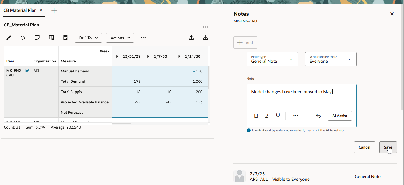

ノートの作成
ノートを追加するには、前述の方法のいずれかを使用して「ノート」ドロワーをオープンし、「追加」ボタンをクリックします。
ノートを追加するときに、ノート・タイプを割り当て、ノートを表示できるユーザーを選択できます。 オプションで、ノートのテキストを書式設定したり、「AI支援」ボタンを使用してテキストをブラッシュアップできます。 終了したら、「保存」ボタンを押します。
「追加」ボタンをクリックした後の「ノート」ドロワー
新しいノートはリストの上部に表示されます。

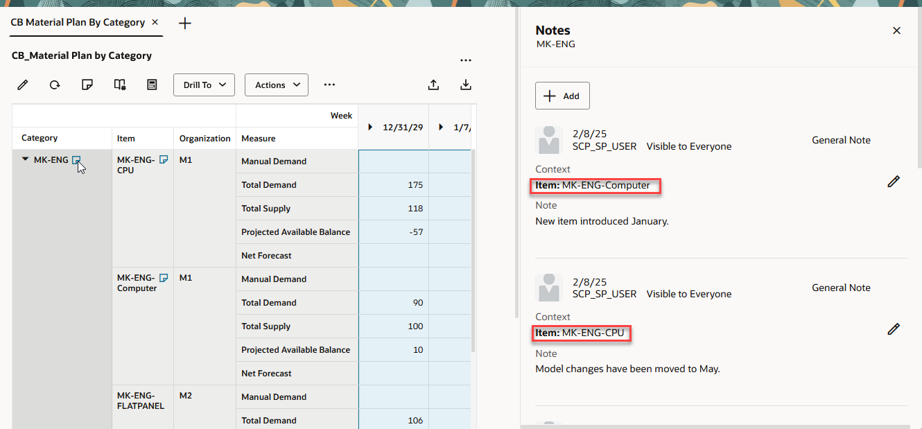

集計レベルでのノートの表示
下位レベルのメンバーに関連付けられているノートは、階層の上位レベルに表示されます。 これは、従来(Redwood以外)のピボット表でのノートの動作に似ています。 次のイメージでは、MK-ENGカテゴリの横にノート・アイコンが表示されています。 つまり、MK-ENGカテゴリに直接関連付けられているノートがあるか、MK-ENGカテゴリのメンバーである1つ以上の品目にノートが関連付けられていることを意味します。
ノートの集計を示す「ノート」ドロワー
ノートの集計を示す「ノート」ドロワー
前述のイメージでは、カテゴリMK-ENGのノートを表示すると、2つのノートが表示されます。 これらは、MK-ENG-ComputerおよびMK-ENG-CPUの品目に入力されたノートです。

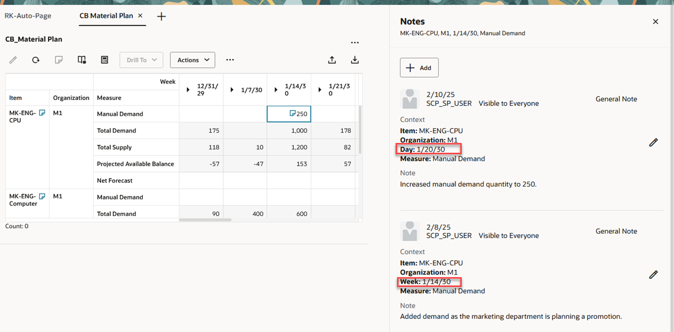

ノートが日から週に集計される例を見てみましょう。
週レベルに集計されたノート
週レベルに集計されたノート
前述の例では、選択したセルに2つのノートが表示されています。 「ノート」ドロワーには、1/14/30の週の品目、組織およびメジャーの組合せに関するすべてのノートが表示されます。 これには、週レベルで入力されたノートのみでなく、下位の日レベルで入力されたノートも含まれます。

ノート・アイコンを表示するためのヒント:
  • デフォルトでは、ノート・アイコンはピボット表のセルには表示されません。
  • ノート・アイコンを表示するには、「表示」(...)メニューから「ノート」を選択します
ピボット表でのノート・アイコンの表示をオンにする
  • レイアウトの保存時にノートの表示がオンになっている場合は、表をオープンするとノート・アイコンが自動的に表示されます。
  • ノート・アイコンの表示を停止するには、ノートの表示がオフになっているときにレイアウトを保存します。
