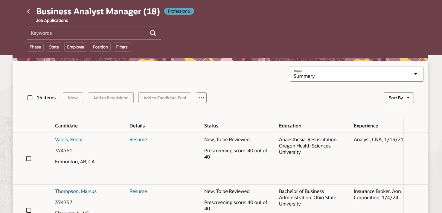

RedwoodツールセットのVisual Builder Studio (VBS)で再作成されたRedwoodのジョブ応募リスト・ページを活用してください。 Redwoodのプロファイル・オプションが有効になっている場合は、ジョブ応募リスト・ページをクリックすると、新しいRedwoodのジョブ応募リストが表示されます。
Redwoodのリストでは、次のことができます:
  • ジョブ応募を検索し、結果をフィルタします。 選択したフィルタはチップとして表示されます。
  • 「ソート・キー」メニューのソート基準を使用して、ジョブ応募のリストをソートします。
  • ジョブ応募をクリックして、ジョブ応募の詳細を表示します。
  • 1つまたは複数のジョブ応募に対して処理を実行します。 頻繁に使用する処理は、リストの上部にボタンとして表示されます。 10件を超えるジョブ応募を選択すると、一括処理が非同期に処理されます。 リアルタイムではなく、非同期に処理されるときには、メッセージで通知されます。
  • ジョブ応募に関する特定の情報を表示するビューを選択します。
  • 戻る矢印をクリックして、前のページに戻ります。
ジョブ応募リストを示す画像
ジョブ応募リスト
新しいRedwoodのジョブ応募リストは、他のRedwoodの候補者リストにあわせて作成されており、候補者の表示、検索および管理時に一貫したユーザー・エクスペリエンスが提供されます。 拡張されたキーワード検索フィールドで、さらに多くのフィールドを検索できるので、ジョブ応募を容易に検索できます。
