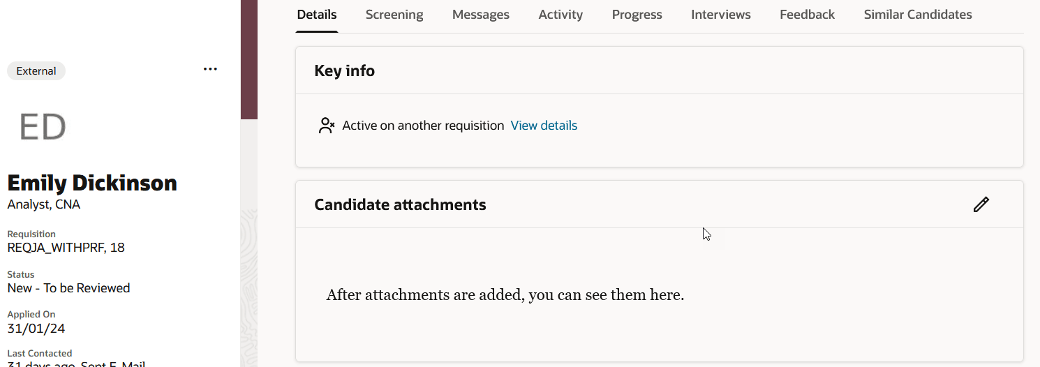

Visual Builder Studio (VBS)というRedwoodのツールセットで再作成されたRedwoodジョブ応募詳細ページを活用してください。 Redwoodのプロファイル・オプションを有効にすると、新しいRedwoodのジョブ応募詳細ページが表示されます。
ジョブ応募が再設計され、候補者選択プロセスでの候補者のレビューおよび管理が合理化されました。 ナビゲートするタブが少なくなり、情報がより論理的にグループ化されて、候補者が提供するすべての情報および添付が「詳細」タブに表示され、すべての内部情報が「アクティビティ」タブに表示されます。
候補者ジョブ応募詳細ページを示す画像
候補者ジョブ応募詳細ページ

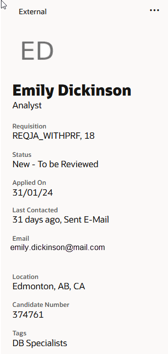

サイド・カードには、候補者が応募したジョブ求人、応募のステータス、連絡先情報など、候補者ジョブ応募に関する有用な情報が表示されます。 候補者検索へのアクセス権を持つユーザーには(候補者プロファイルへのアクセス権もあるので)、候補者プロファイルにナビゲートするためのリンクが表示されます。 どのタブを表示してもサイド・カードは表示されたままであるため、重要な詳細に簡単にアクセスできます。
候補者ジョブ応募のサイド・カードを示す画像
候補者ジョブ応募のサイド・カード

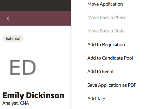

「その他の処理」メニュー(3つのドットで表示)には、「メッセージ」タブにあるメッセージング処理以外の、候補者ジョブ応募で可能なすべての処理が含まれます。
サイドカードの「その他の処理」メニューを示す画像
サイド・カードのその他の処理

詳細:
  • 候補者の履歴書および添付は、候補者が提供するその他の情報とともに「詳細」タブの上部に表示されます。
  • 「その他情報」セクションが追加されました。
  • 職務要約の生成に採用アシスタントが使用されている場合、「職務要約」セクションが表示されます。 詳細は、25A新機能のRedwoodエクスペリエンス: ジョブ応募の候補者勤務要約を参照してください。
