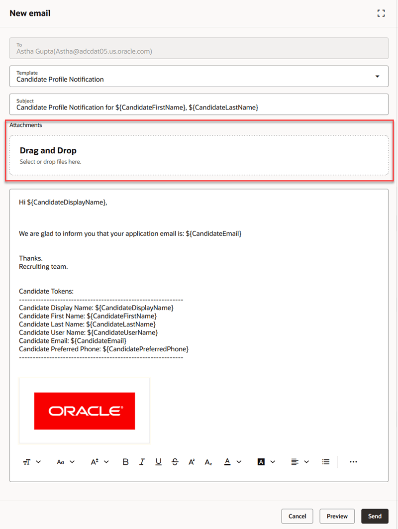

送信Eメールの添付
送信Eメールに添付をアップロードする際の考慮事項をいくつか次に示します:
  1. 任意のタイプのファイルを送信できますが、ファイル・サイズとEメールの長さは、管理者が設定した制限の範囲内である必要があります。
  2. サポートされていないファイル・タイプまたは悪意のあるコンテンツを含むファイルは、メッセージを送信しようとする際に拒否されます。
  3. 候補者詳細ページの「メッセージ」タブで送信済メッセージを表示する際に、添付をプレビューしたり、ダウンロードできます。
  4. 10人以上の候補者に一度にEメールを送信し、それらのEメールに添付をアップロードすると、一括プロセスとみなされるので、完了までに少し時間がかかります。 完了するとワークリスト通知が届き、「メッセージ」タブに送信済メッセージが表示されます。 一括Eメールを送信する際には、最初のEメールのサイズが、管理者が設定したサイズ制限に照らしてチェックされ、制限内である場合はすべてのEメールが送信されます。

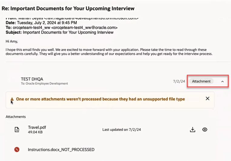

送信済または受信済の添付の表示
「メッセージ」タブで送信済または受信済のEメールをクリックすると、その添付を表示できます。 それらをプレビューしたり、ダウンロードすることもできます。 エラーのために受信添付が受信されなかった場合は、添付セクションを展開してエラーを表示できます。
受信添付のエラー
受信添付のエラー

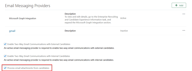

添付を含む受信Eメールを許可するには:
  1. 「設定と保守」作業領域で、次の場所に移動します。
  • オファリング: 採用および候補者エクスペリエンス
  • 機能領域: 採用および候補者エクスペリエンス管理
  • タスク: 採用メッセージ構成
  1. 「Eメール・メッセージ・プロバイダ」セクションで、双方向通信が内部候補者または外部候補者、あるいはその両方に対して有効になっているかどうかを確認します。
  2. 「候補者からのEメール添付の処理」チェック・ボックスを選択します。
Eメール添付を有効にするための設定
Eメール添付を有効にするための設定

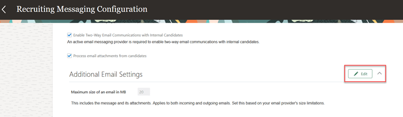

送信Eメールと受信Eメールの両方で添付のサイズ制限を指定するには:
  1. 「採用メッセージ構成」ページで、「追加Eメール設定」ページの「編集」をクリックします。
添付のサイズ制限の指定
添付のサイズ制限の指定
  1. 送信または受信Eメールの最大サイズ制限を指定します。これには、添付とメッセージの本文が含まれます。 この制限は、バニティ・メールボックスのサイズに基づいて決定できます。 デフォルト値は、20MBです。
ノート: 受信メッセージに添付がない場合でも、メッセージ本文のサイズがここで指定した制限を超えると拒否されます。
  1. 「保存」をクリックします
