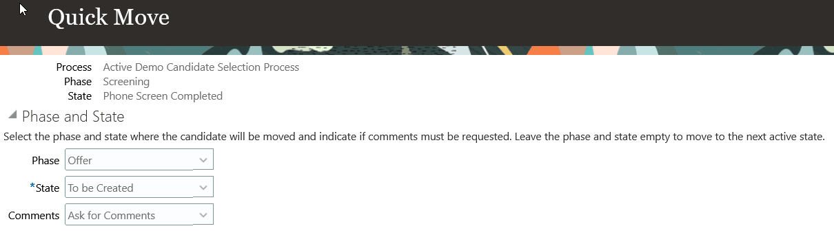

- フェーズの状態セクションで、「クイック移動」メニューをクリックし、「宛先の定義」を選択します。
- 「クイック移動」ページで、候補者の移動先のフェーズおよび状態を選択します。
- 宛先を定義したが、フェーズと状態を空のままにした場合: その宛先が、次のアクティブ状態とみなされます。 採用ユーザーのコメントが要求されるかどうかは、コメント構成によって異なります。 これは、ジョブ応募を次のアクティブ状態に移動する必要があり、ユーザーからのコメントを要求する場合に使用できます。
- コメントを要求する必要があるかどうかを指定できます。
- 「コメントを要求」を選択した場合、クイック移動を実行する採用ユーザーが、ジョブ応募を移動する前にコメントを入力できます。
- 「コメントを要求しない」を選択した場合、クイック移動を実行する採用ユーザーに追加情報を要求せずに、ジョブ応募がただちに移動されます。
- 「保存してクローズ」をクリックします。

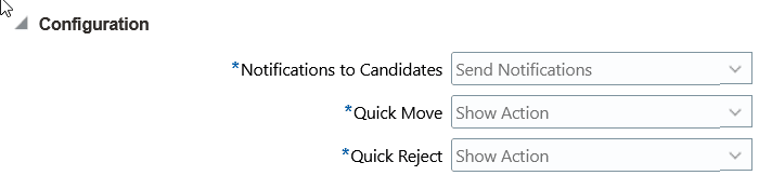

クイック移動およびクイック否認処理が候補者選択プロセスで使用され、採用ユーザーが使用できるかどうかを定義できます。 これは、「プロセス・プロパティの編集」ページで行います。
- 既存の候補者選択プロセスをオープンします。
- 「プロセス・プロパティの編集」をクリックします。
- 「プロセス・プロパティ」ページで、「構成」セクションまでスクロールします。
- クイック移動およびクイック否認処理を「処理の表示」または「処理を表示しない」に設定します。
