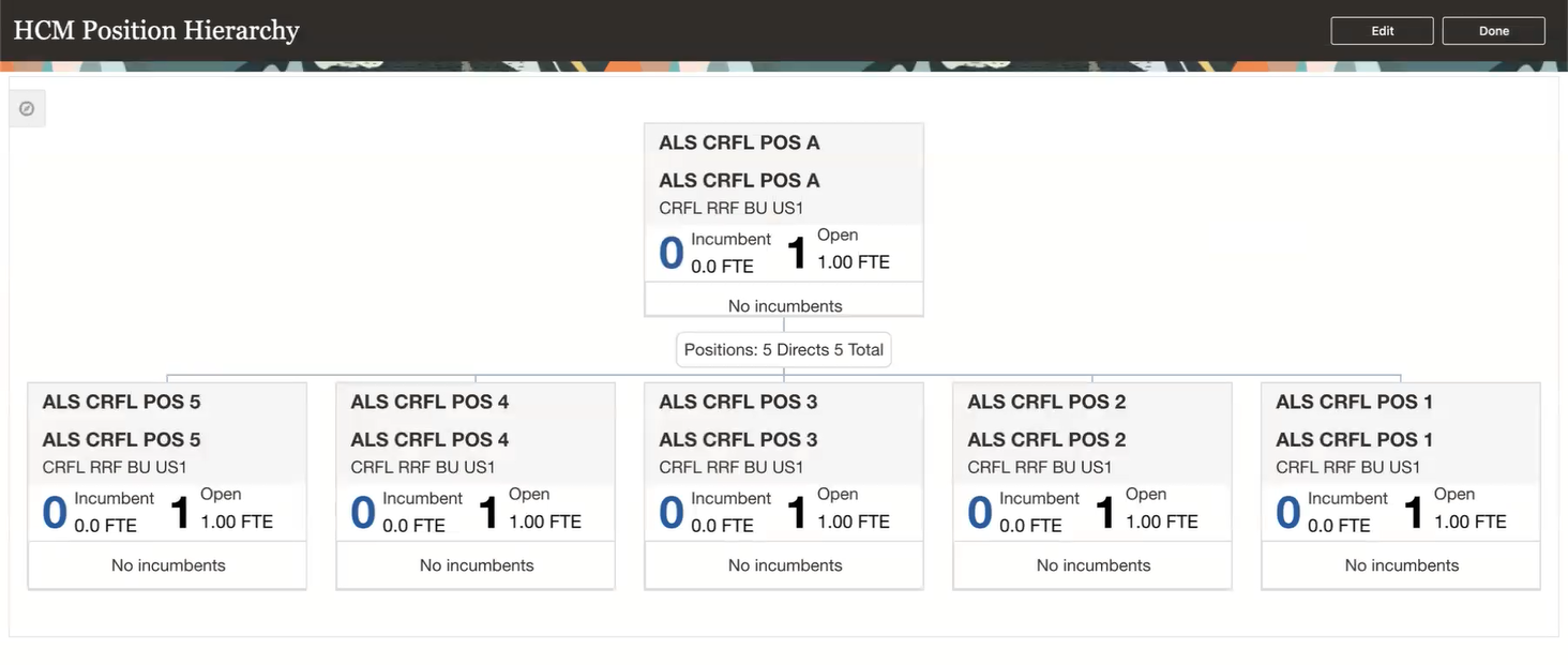

選択したポジションの「HCMポジション階層」ページが表示され、親ポジションALS_CRFL_POS Aとその子ポジションが表示されます。
「HCMポジション階層」ページ
「HCMポジション階層」ページ
「完了」をクリックして、ポジションの表示ページに戻ります。「戻る」ボタンはありません。

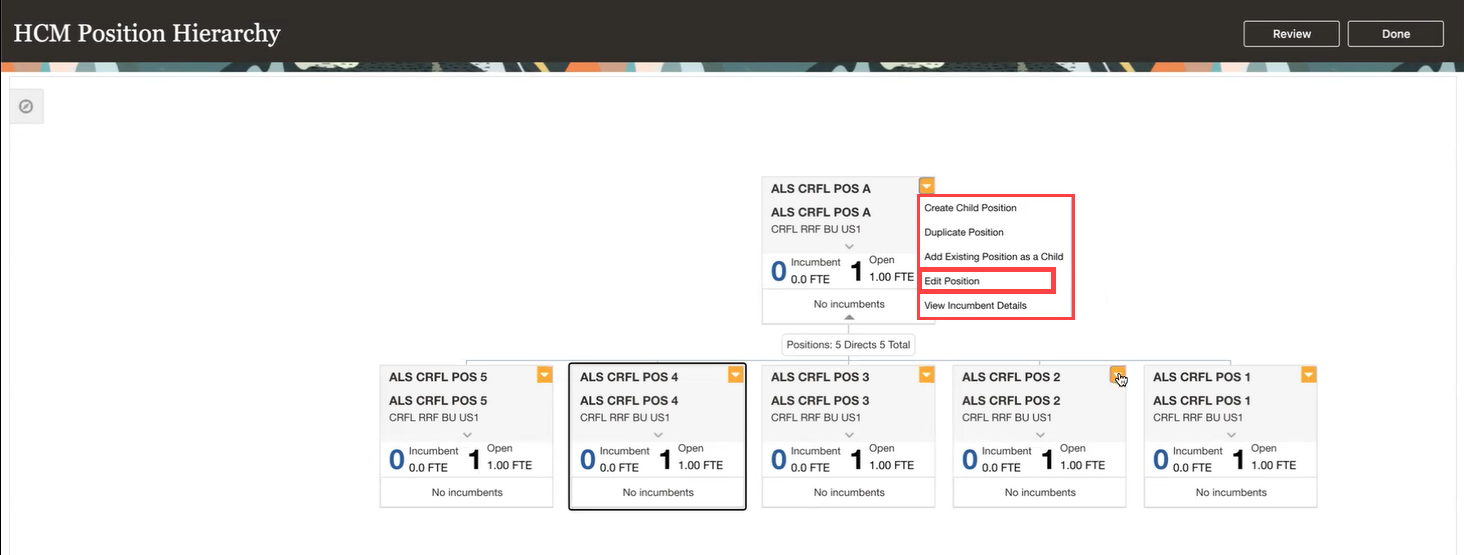

これで編集可能モードになりました。階層内の各ポジションの横に小さなドロップダウン矢印が表示されます。親ポジションの矢印をクリックすると、このポジションに対して実行できるすべての処理のリストが表示されます。
ポジションに対して実行できる処理
ポジションに対して実行できる処理

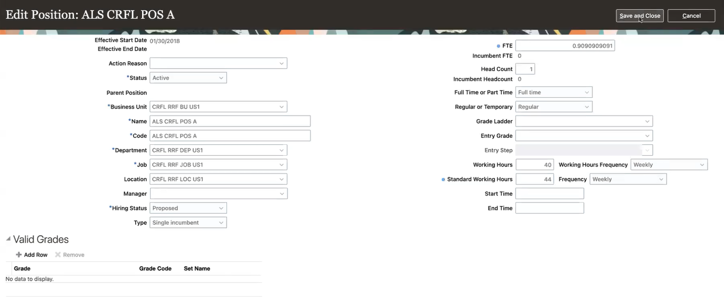

親ポジションについて「ポジションの編集」をクリックします。「ポジションの編集: ALS_CRFL_POS A」ページで、変更を加え、「保存してクローズ」をクリックします。
「ポジションの編集」ページ
「ポジションの編集」ページ

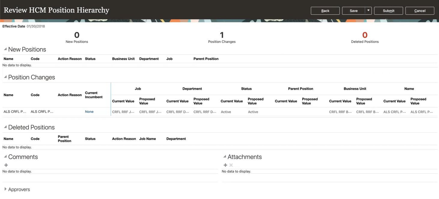

「HCMポジション階層」ページに戻ります。ここでは複数の変更を加えることができます。続けてすべてのポジションを編集するか、必要に応じて新しいポジションを作成します。すべての変更を完了したら、「レビュー」をクリックします。 ポジション階層のレビュー・ページが表示され、加えたすべての変更をレビューできます。
ポジション階層のレビュー・ページ
ポジション階層のレビュー・ページ
変更をレビューし、戻ってさらに変更を加える場合は「戻る」をクリックします。
すべての変更を確認したら、「送信」をクリックして続行するか、変更を続行しない場合は「取消」をクリックします。どちらの場合も、「HCMポジション階層」ページを開いた親ポジションの表示ページに戻ります。承認を経ると、すべての変更が反映されます。
