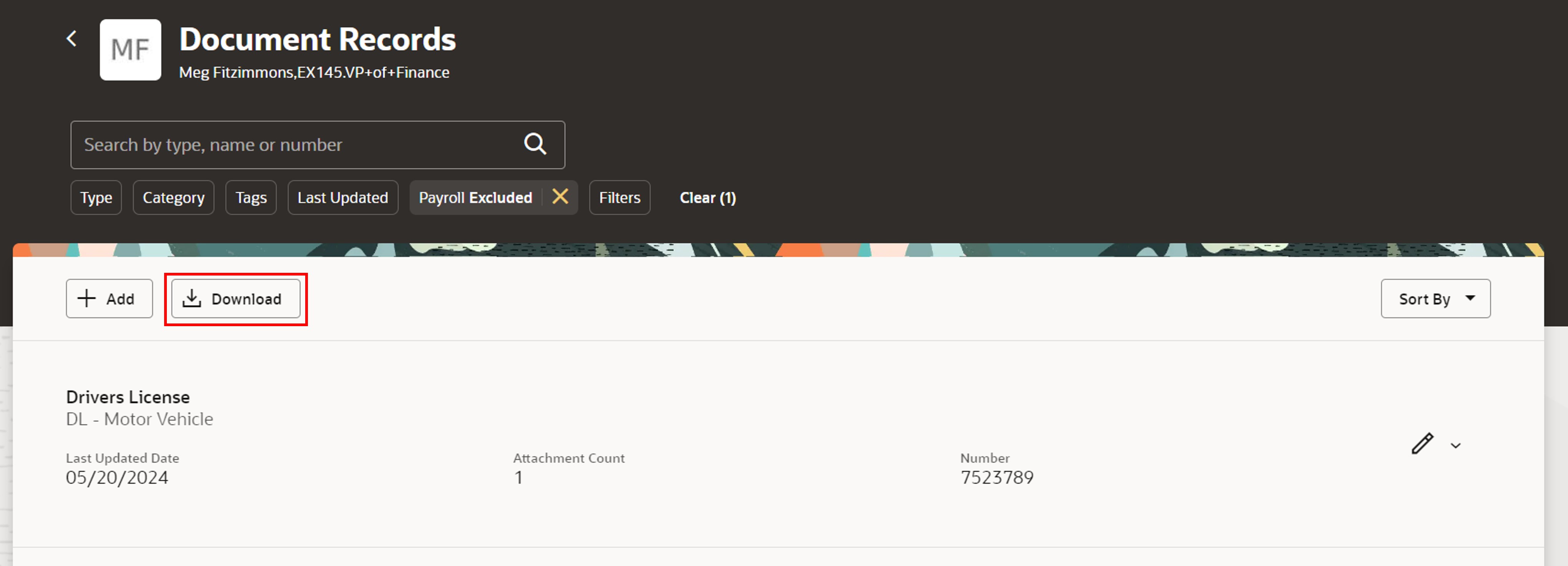

デフォルトでは、「文書レコード」リスト・ページには「ダウンロード」ボタンが表示されます。
「文書レコード」リスト・ページの「ダウンロード」ボタン

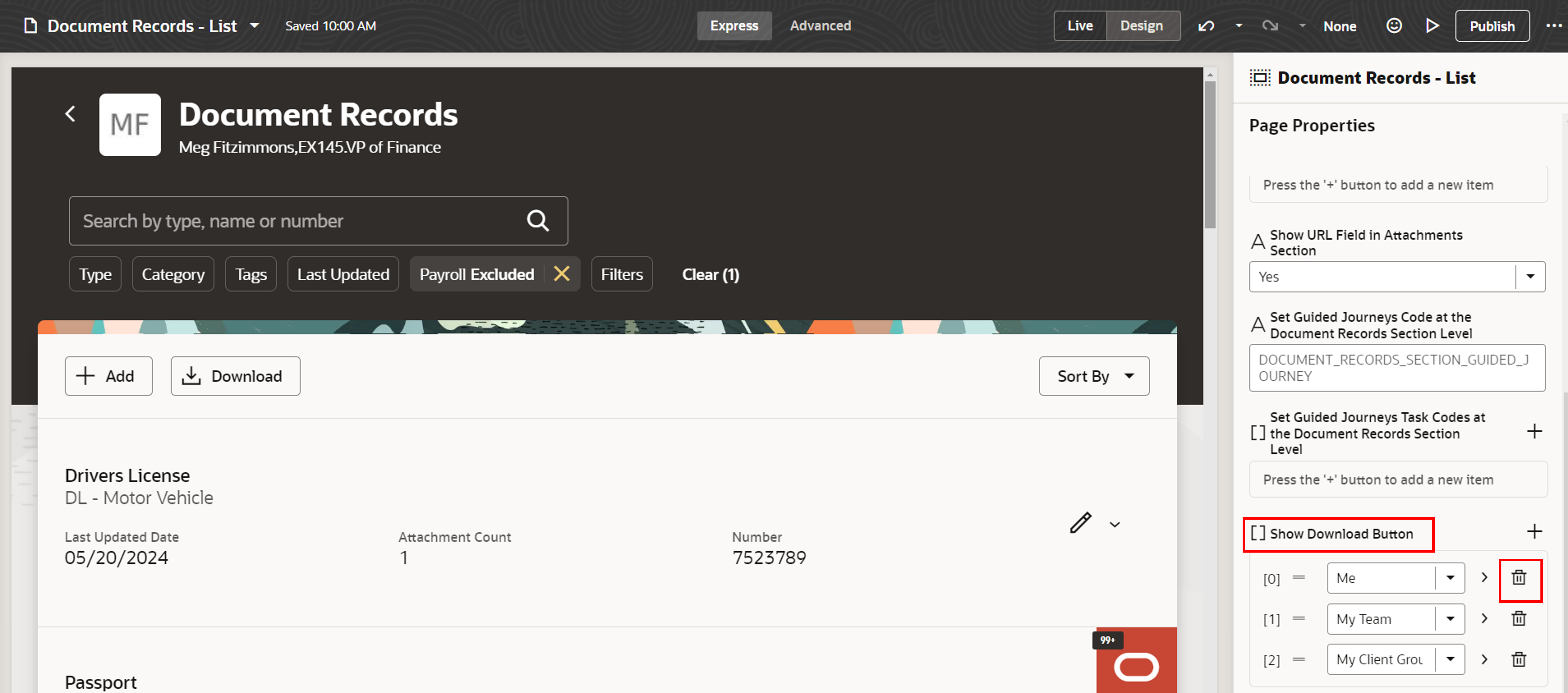

「文書レコード」リスト・ページの「ダウンロード」ボタンを非表示にするには、「ビジネス・ルール」ペインで「ダウンロード」ボタンの表示ページ・プロパティを探します。
「ダウンロード」ボタンの表示ページ・プロパティで、「自分」の行にある「削除」アイコンをクリックして、自分に対して「ダウンロード」ボタンを非表示にします。
「自分」の行の削除
これにより、「ダウンロード」ボタンの表示プロパティから「自分」の行が削除されます。
「ダウンロード」ボタンの表示プロパティから「自分」の行が削除されました

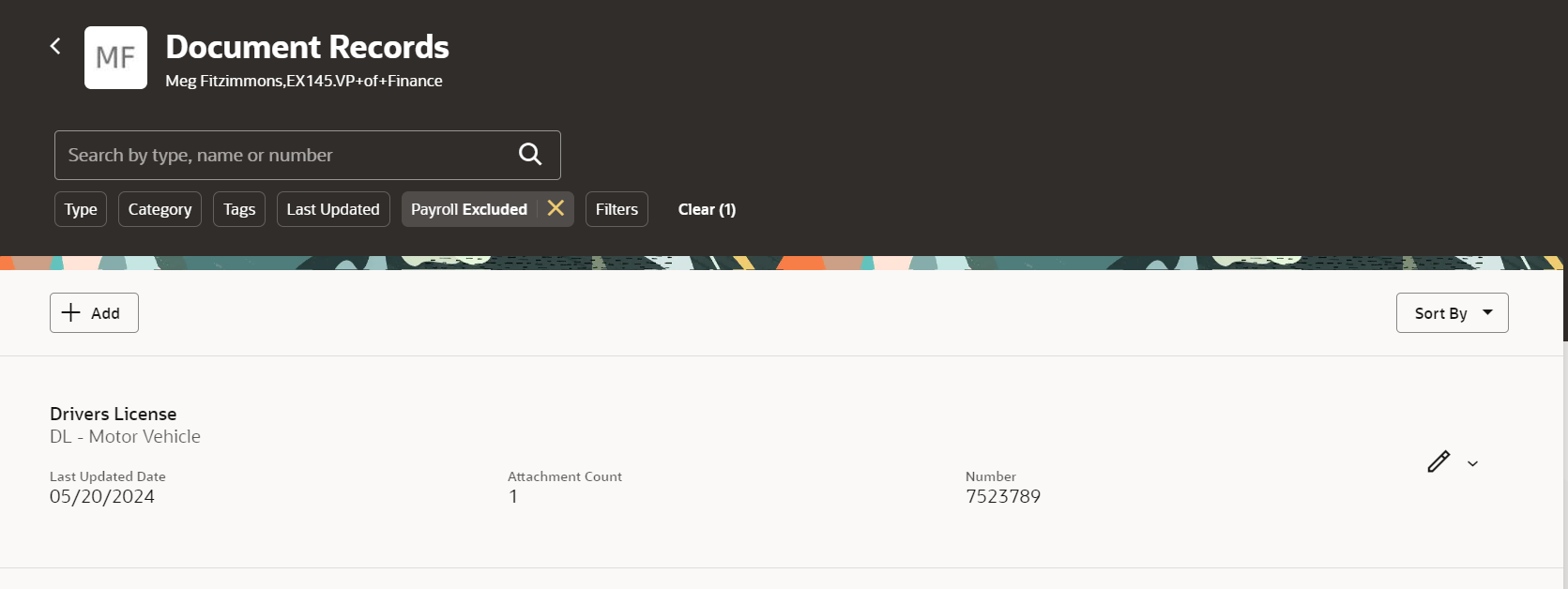

「自分」の行が削除されると、自分の「文書レコード」リスト・ページには「ダウンロード」ボタンが表示されなくなります。
自分の「文書レコード」リスト・ページで「ダウンロード」ボタンが非表示になりました
