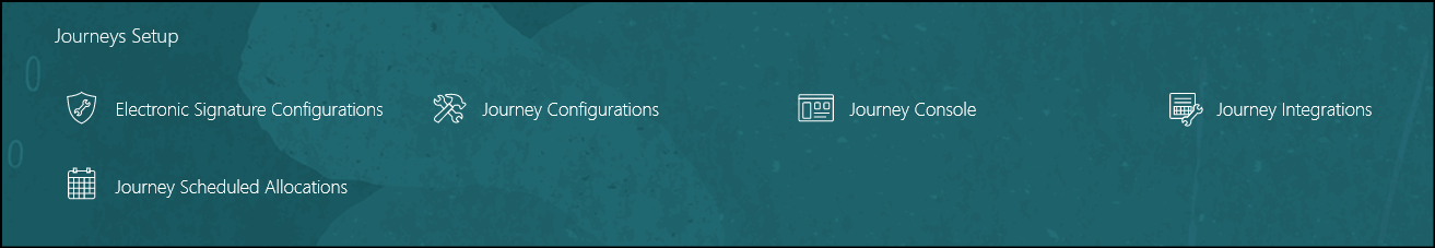

Redwoodツールセットを使用して開発された新しいジャーニ設定ページにより、ユーザー・エクスペリエンスを充実させました。プロファイル・オプションを有効にして、特定のジャーニ設定ページを有効にできます。これらのページはVisual Builder Studio (VBS)を使用して新たに構築され、Oracleアプリケーション固有の体験ができます。
プロファイル・オプションを設定すると、Redwood対応になるジャーニ設定ページは次のとおりです:
電子署名構成
ジャーニ構成
ジャーニ・コンソール
ジャーニ統合
ジャーニ・スケジュール済割付
ジャーニ設定ページのクイック処理
