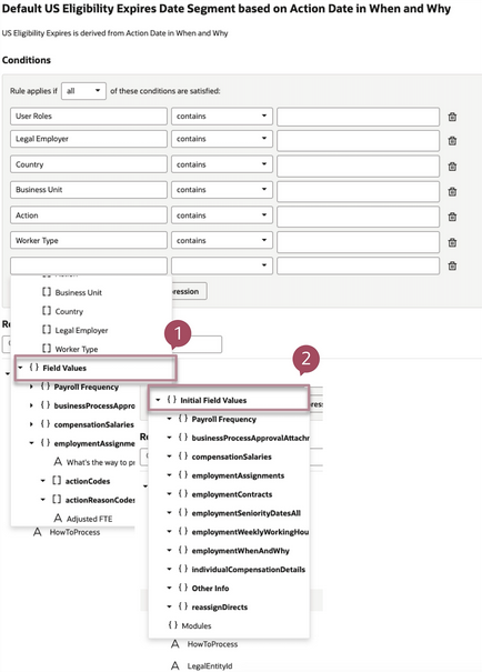

  • 初期フィールド値およびフィールド値
    • 初期フィールド値: データベースに格納されているフィールド値。1つのトランザクションに対して初期フィールド値は変わりません。
      • リージョンで使用可能な場合は、同じ名前の階層の下にリストされます。
      • 初期フィールド値はページおよびリージョン固有です。たとえば、雇用詳細の変更および訂正プロセスでは、アサイメント属性には初期フィールド値を使用できますが、給与属性には使用できません。
    • フィールド値は、ページにキャッシュされた値で、ルールまたはユーザーによってすでに変更されている可能性があります。
    • 初期フィールド値とフィールド値は、条件とルールのロジックで使用できます。
    • 初期フィールド値とフィールド値は、オートコンプリートのルールの古い値と新しい値に対応しています。
条件のフィールド値(1)および初期フィールド値(2)

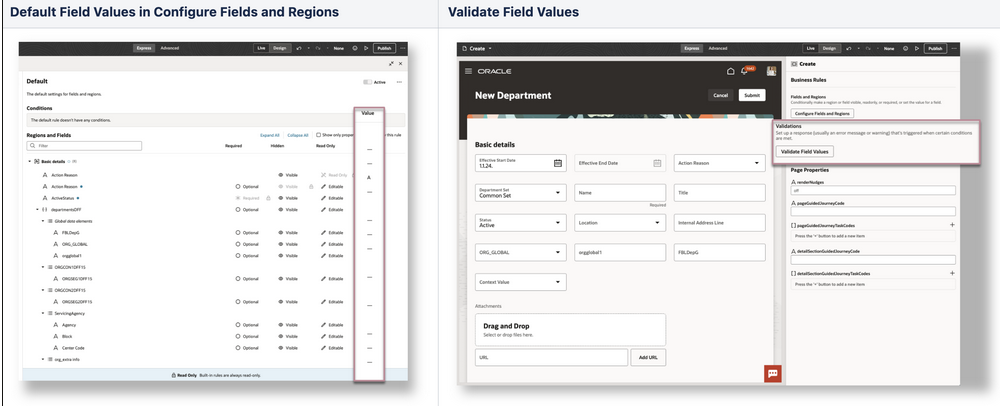

次のセクションのビジネス・ルールで、2つの新機能を使用できます:
  • フィールド値をデフォルト設定する「フィールドとリージョンの構成」
  • フィールド値の検証
フィールド値のデフォルト設定および検証
フィールド値のデフォルト設定および検証

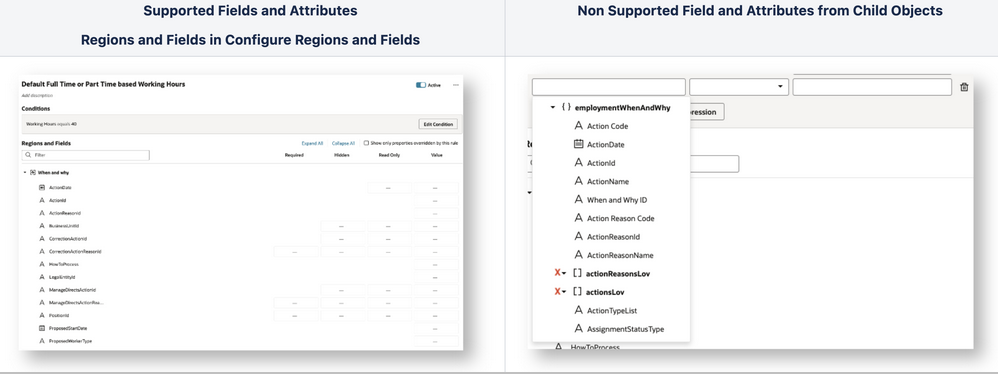

ノート: 条件で使用できるフィールド、単純式および拡張式は、そのページで使用可能なフィールドおよび直接属性、およびリージョンおよびフィールド・セクションにリストされているフィールドに限定されています。
サポートされるフィールドと属性、およびサポートされないフィールドと属性

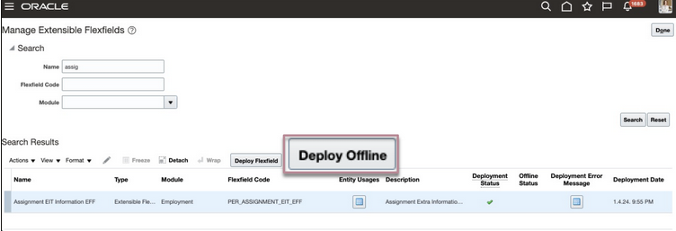

「追加アサイメント情報」および「追加個人情報」のそれぞれのビジネス・ルール・ページに、すべてのコンテキスト・コードが表示されるわけではありません。すべてのコンテキスト・コードを表示するには、「拡張可能フレックスフィールドの管理」ページを使用して、EFFごとにリフレッシュしてオフラインでデプロイする必要があります。

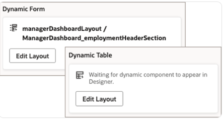

動的フォームおよび動的表
動的フォームおよび動的表
  • 動的フォームまたは動的表のレイアウトの編集機能はエクスプレス・モードではサポートされておらず、ビジネス・ルールの処理に影響する可能性があるため、使用しないでください。
  • 動的フォームおよび動的表のレイアウトの編集は、リリース24D以降で無効になります。リリース24Cより前のこの機能を使用してレイアウトに加えた変更は削除する必要があります。

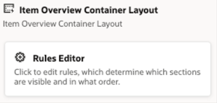

コンテナ・レイアウト
コンテナ・レイアウト
  • パーソナライズするページのエクスプレス・モードでコンテナ・レイアウトが使用可能な場合は、ルール・エディタを使用する前に、Customer Connectフォーラムを使用して問合せを投稿し、ガイダンスを求めてください。
