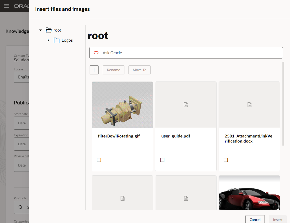

ナレッジ記事へのファイルおよびイメージの追加
記事へのファイルの挿入のオーサリング側面を示すスクリーンショット
記事内のポイントに埋め込まれたファイルと画像で記事を強化し、ユーザーが最も価値を高めます。 Fusionナレッジ・オーサリング・エクスペリエンスの一部となってきた既存の添付、イメージおよびメディア機能に基づいて、ファイルをアップロードして、記事に表示する場所を正確に選択できるようになりました。 あなたの製品やロゴの写真などのファイルがアップロードされると、好きなだけ多くの記事で何度も使用できます。 これにより、ユーザーが愛するリッチで一貫性のある記事を簡単に作成できます。

プラン・フォルダ使用
ルート・フォルダの下に最大500の兄弟フォルダを表示でき、検索機能は現在表示しているフォルダに制限されています。 また、複数のユーザーが記事で作業している場合は、フォルダ構造を編成して利用する方法について異なるアイデアがある場合があります。 このため、チーム内でのフォルダの使用方法をプランし、実際にフォルダが必要かどうかを検討することをお薦めします。

作成者に即時利用可能なオーサリング・ロール(Knowledge Manager、Knowledge Author HCM、Knowledge Author Service)のいずれかがユーザーまたはロール階層のどこかに割り当てられていない場合は、オーサリング・ロールに権限グループを追加する必要があります。 具体的には、セキュリティ・コンソールで各オーサリング・ジョブ・ロールを開き、次の操作を行う必要があります:
  • 「権限グループの有効化」ボタンをクリックします(まだ有効化されていない場合)
  • 「権限グループ」で、次で始まるすべての権限グループを追加します:
    • oraCxServiceKnowledgeMgmtAuthoring_KmAsset
    • oraCxServiceKnowledgeMgmtAuthoring_KmFolder
  • oraCxServiceKnowledgeMgmtAuthoring_KmFolderで始まるすべての権限グループで、ロールに追加した後、必ずそれをクリックし、次を実行します:
    • セキュリティ・ビューにナビゲート
    • クリック+セキュリティ・ビューの追加
    • 使用可能な部門を1つ以上選択します(HCMRowsAllFieldsはHRヘルプ・デスク、HelpDeskRowsAllFieldsは内部ヘルプ・デスク)
  • ロール更新を保存し、変更がユーザーに伝播されるまで待機
記事を作成/編集できるが、これらの権限グループがないユーザーは、記事の編集中に「イメージおよびファイルの挿入」ツールにアクセスしようとすると、ほぼすぐにエラーを受け取ります。
即時利用可能なオーサリング・ロール(Knowledge Manager、Knowledge Author HCM、Knowledge Author Service)をユーザーのロール階層の任意の場所で使用している場合でも、使用している各ロールを開いて、そのロールの「権限グループの有効化」ボタンをクリックする必要があります。
