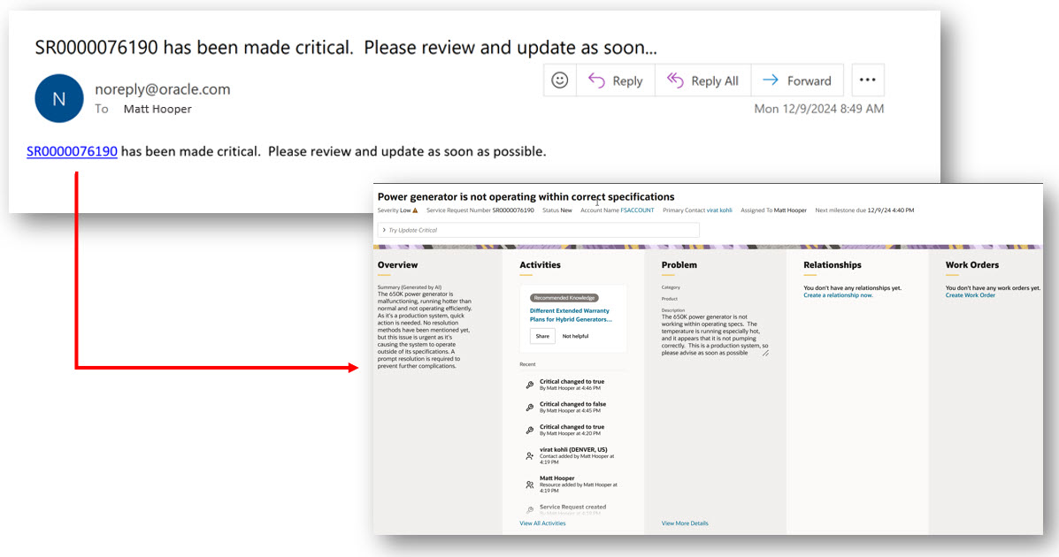

Redwoodユーザー・エクスペリエンスへのEメール通知ドリルからのリンク
この機能により、エージェントはEメール通知から直接Redwoodユーザー・インタフェースにドリルできます

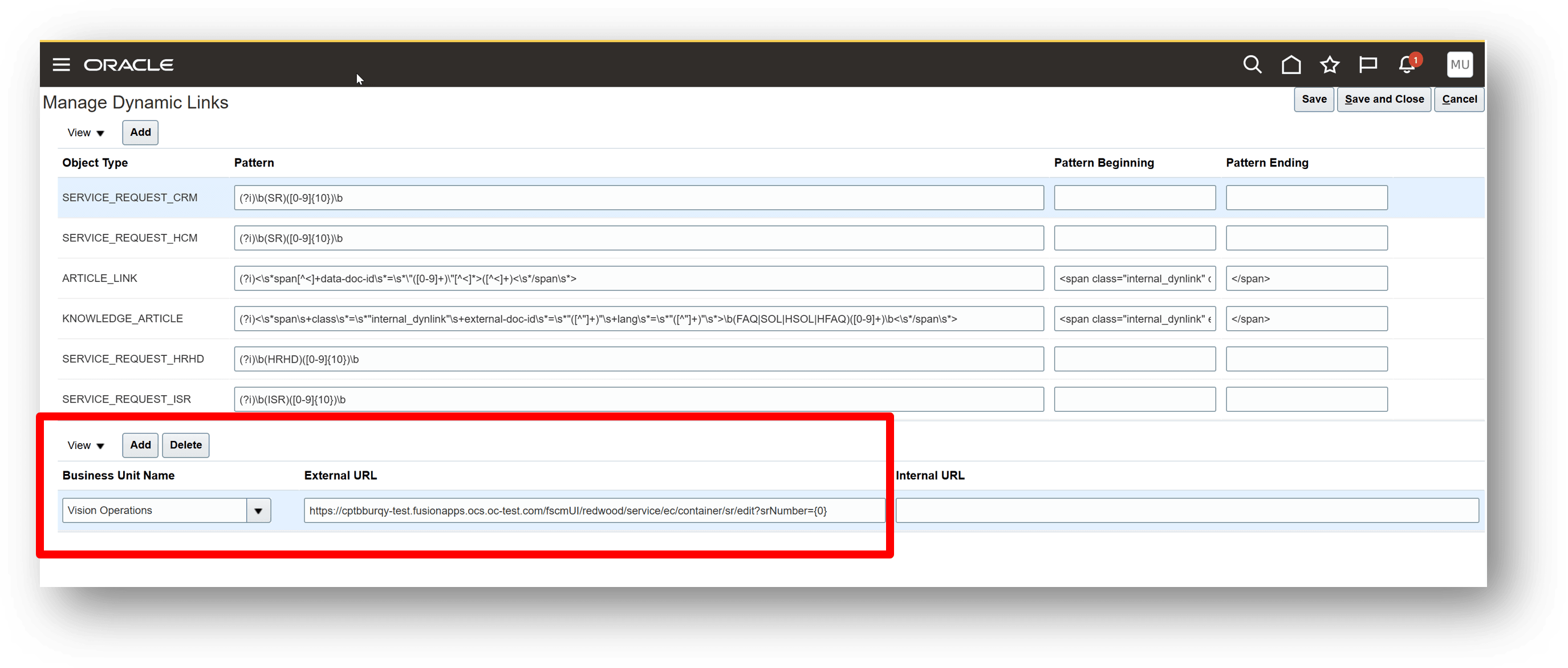

プロファイル・オプションを設定した後、Redwoodユーザー・エクスペリエンスへのドリルダウンを有効にするには、「サービス・リクエスト動的リンクの管理」も更新する必要があります
  • FSMで、「サービス要求動的リンクの管理」の検索を実行
  • ページの下部 - 新規外部URLの追加
  • 次の形式を使用します: Https://<ホストURL>/fscmUI/redwood/service/ec/container/sr/edit?srNumber={0}
    • ノート - ホストURLを.comまでの環境のURLに置き換えます
サービス・リクエスト動的リンクの管理
サービス・リクエスト動的リンクの管理
