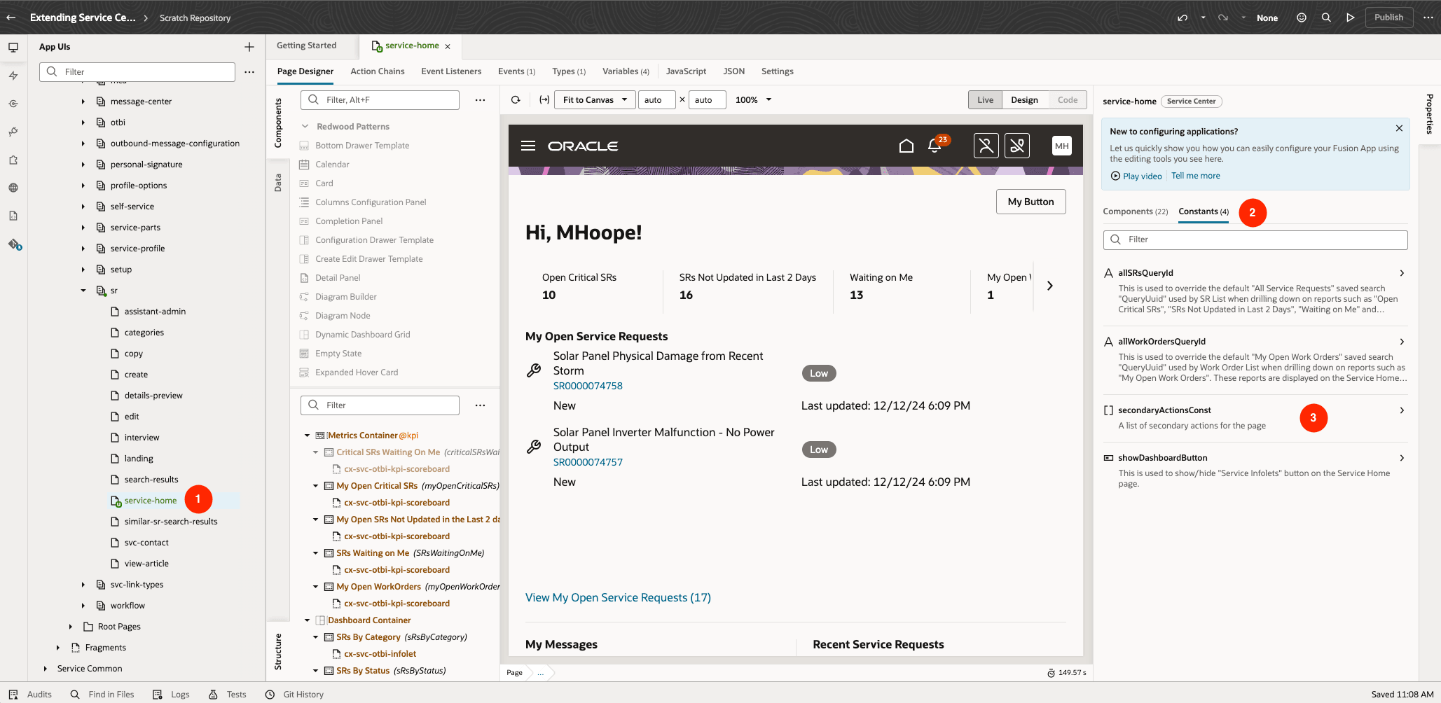

- Oracle Visual Builder Studioに移動し、「service/ec/sr/service-home」に移動
- 次に、ページ・プロパティ・パネルに移動し、サブタブ「定数」をクリックします。
- 変数の詳細を示す「secondaryActionsConst」を選択します。

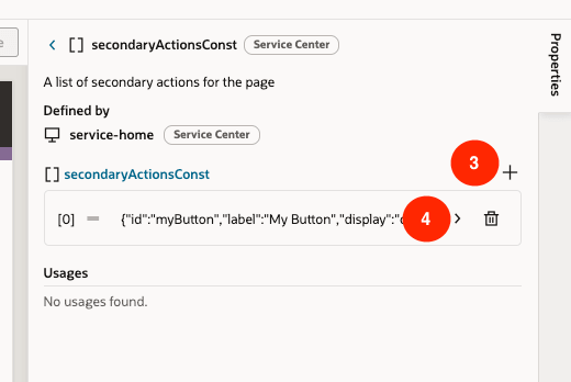

- +アイコンをクリックして新しいボタン・セットを作成します。新しいボタン・セットを作成すると、標準のボタン・セットが置き換えられ、標準には追加されません。 いずれかの標準を使用する場合は、新しいボタンのセットの一部として設計する必要があります。

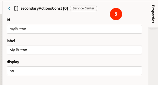

- 配列の「>」アイコンをクリックして、詳細を指定します。
- IdこれはボタンのIDで、クリック・イベントのリスニングに後から使用
- ボタンの「ラベル」はこれです。
- 表示: 条件に応じてオンとオフを渡し、条件付きでのみボタンを表示または非表示にします。

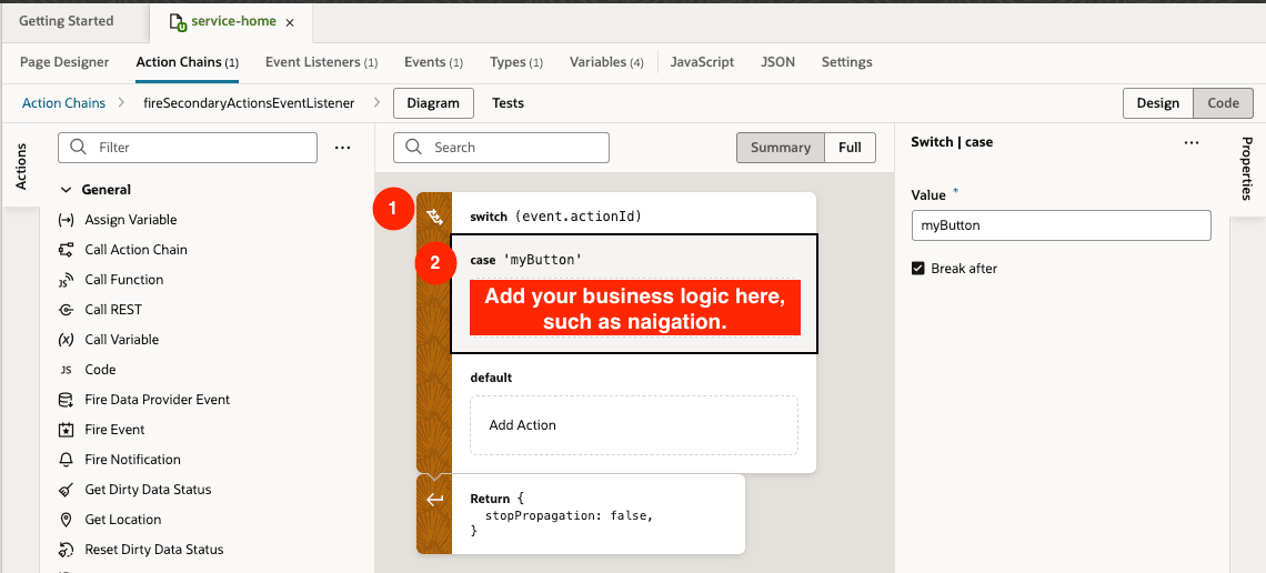

パート2: ボタン・クリック・イベントを管理します。
- 最後のステップから、「イベント・リスナー」タブにナビゲート
- fireSecondaryActionsイベント・リスナーを作成し、作成したアクション・チェーンに移動
- 前述のIDがペイロードの一部として渡されます。
- 複数のボタンがある場合はスイッチを追加
- event.actionIdのボタンIDを使用すると、ユーザーがクリックした内容を確認できます。
