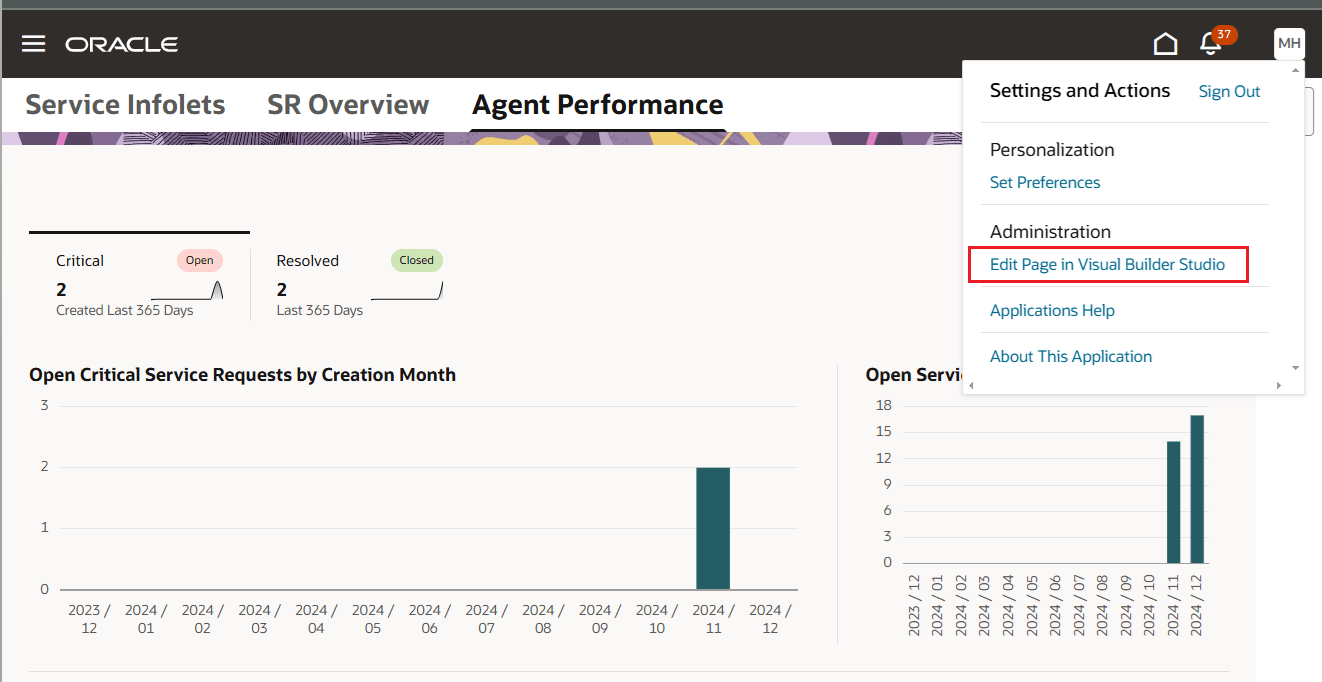

管理権限を持つユーザーとしてログインし、「サービス」-->「サービス・ダッシュボード」に移動します。 「エージェント・パフォーマンス」ダッシュボード(タブ)をクリックします。
右上隅にあるユーザーのイニシャルをクリックし、「Visual Builder Studioのページの編集」を選択します。 適切なプロジェクトを開きます。
EditPageinVBStudio

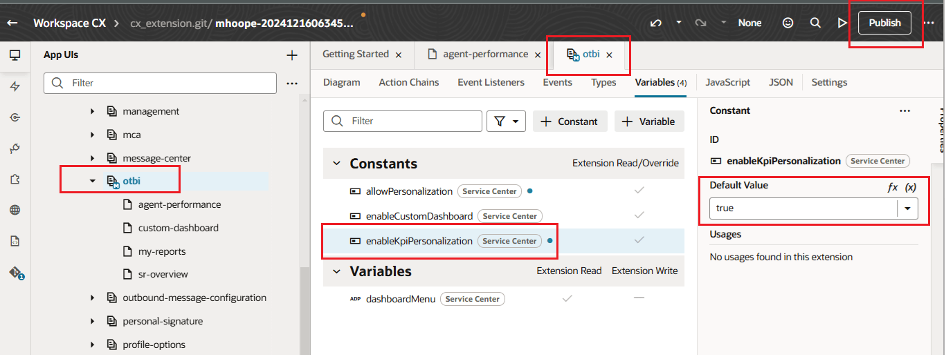

otbiの下のenableKpiPersonalizationを見つけ、その値を"true"に設定します。 変更を公開します。 これにより、関連する権限を持つユーザーは、「エージェント・パフォーマンス」の表示をパーソナライズし、KPIレポートを含めることができます。

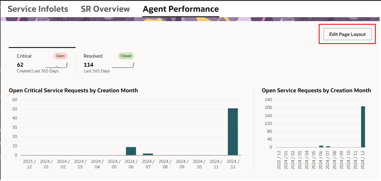

「サービス」-->「サービス・ダッシュボード」-->「エージェントのパフォーマンス」にナビゲートします。 「ページ・レイアウトの編集」ボタンをクリックします。 ノート: ボタンが表示されない場合は、enableKpiPersonalization (前述)がfalseに設定されているか、ログイン・ユーザーに前述の3つの権限のうち1つ以上が欠落しています。
エージェント・パフォーマンス・ダッシュボードの「レイアウトの編集」ボタン

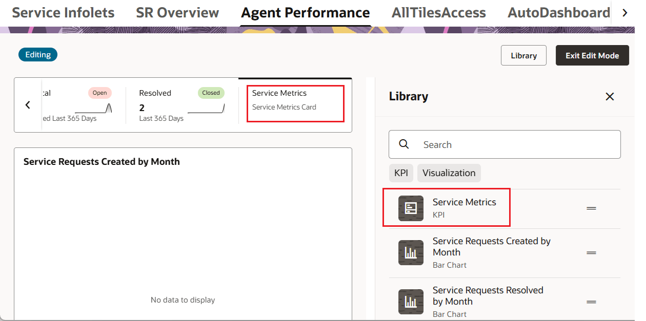

「ページ・レイアウトの編集」ボタンをクリックすると、「コンテンツ・ライブラリ」が表示され、使用可能なレポートがリストされます。
コンテンツ・ライブラリがあるエージェント・パフォーマンス・ダッシュボード
コンテンツ・ライブラリを使用したエージェントのパフォーマンス

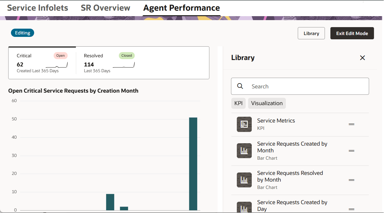

次に、必要なレポートをダッシュボードにドラッグ・アンド・ドロップします。 スコア・カードが作成されるため、最初に「サービス・メトリック」KPIをドラッグ・アンド・ドロップすることをお薦めします。 次に、次に示すように、このスコア・カードの下にあるレポートをドラッグ・アンド・ドロップできます:
エージェント・パフォーマンス・ダッシュボードのスコア・カードおよびレポート
必要なレポート間でダッシュボードにコピーした後、「レイアウトの編集を終了」ボタンをクリックします。
