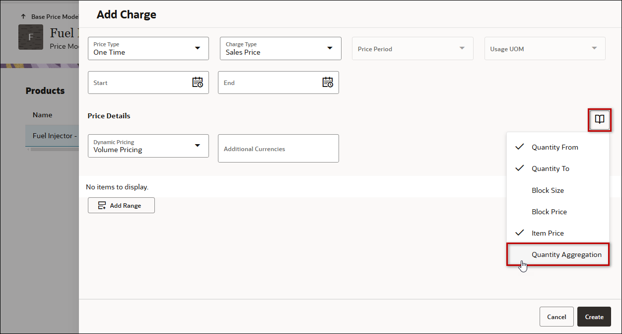

「数量集計」オプションはデフォルトで無効になっています。 ボリュームおよび階層動的価格設定タイプの「数量集計」オプションを有効にするには、管理者が「列の管理」アイコンをクリックし、価格モデル品目に製品価格または手数料を追加するときに「数量集計」オプションを選択します。

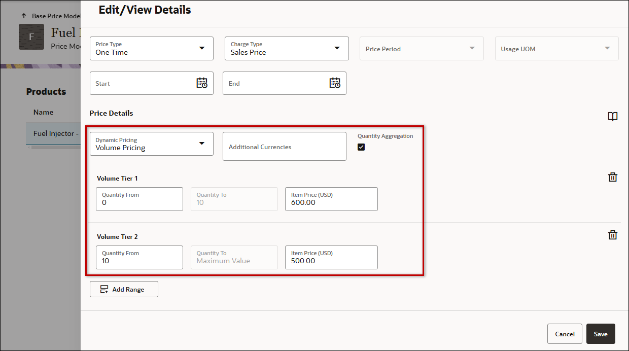

たとえば、顧客に次のボリューム価格設定が定義されている料金があるとします。
  • 数量集計: 選択済
  • ボリューム階層1: 数量: 自: 0、数量: 至: 10、品目価格: $600
  • ボリューム階層2: 数量: 自: 10、数量: 至: 最大値、品目価格: $500
ボリューム価格設定での数量集計

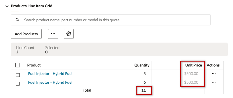

次に、営業ユーザーが製品を2つの異なる場所に送信し、同じ製品に対して2つの明細を含む見積を作成します。
  • 明細品目1: 数量5
  • 明細品目2: 数量6
両方のライン・アイテムの数量が集計され、両方のライン・アイテムが集計数量で価格設定されます(11)。 両方の明細の単価は$500になります。 集計がない場合、両方の明細品目の単価は$600になります。
見積と集計の価格
