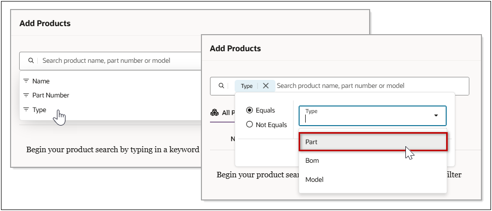

たとえば、顧客は、営業ユーザーが「サイズ」および「色」に基づいて部品を検索できるようにすることを希望しています。 営業ユーザーが「タイプ」フィルタを選択し、部品タイプを選択します。
部品の検索

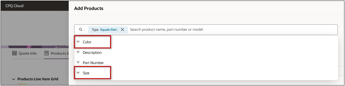

パーツタイプを選択すると、フィルターリストに[色]および[サイズ]パーツカスタムフィールドが表示されます。
部品カスタム・フィールドの検索

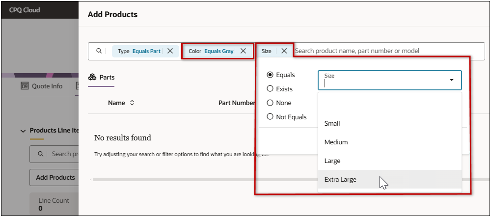

営業ユーザーは、使用可能なフィルタを選択し、適用可能な基準を定義して検索結果をフィルタできます。
部品カスタム・フィールドを使用したフィルタ

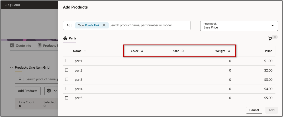

関連する部品カスタム・フィールドを部品検索結果に表示することもできます。 次の例では、「色」、「サイズ」および「重み」フィールドが表示されています。
部品カスタム・フィールドを使用したソート

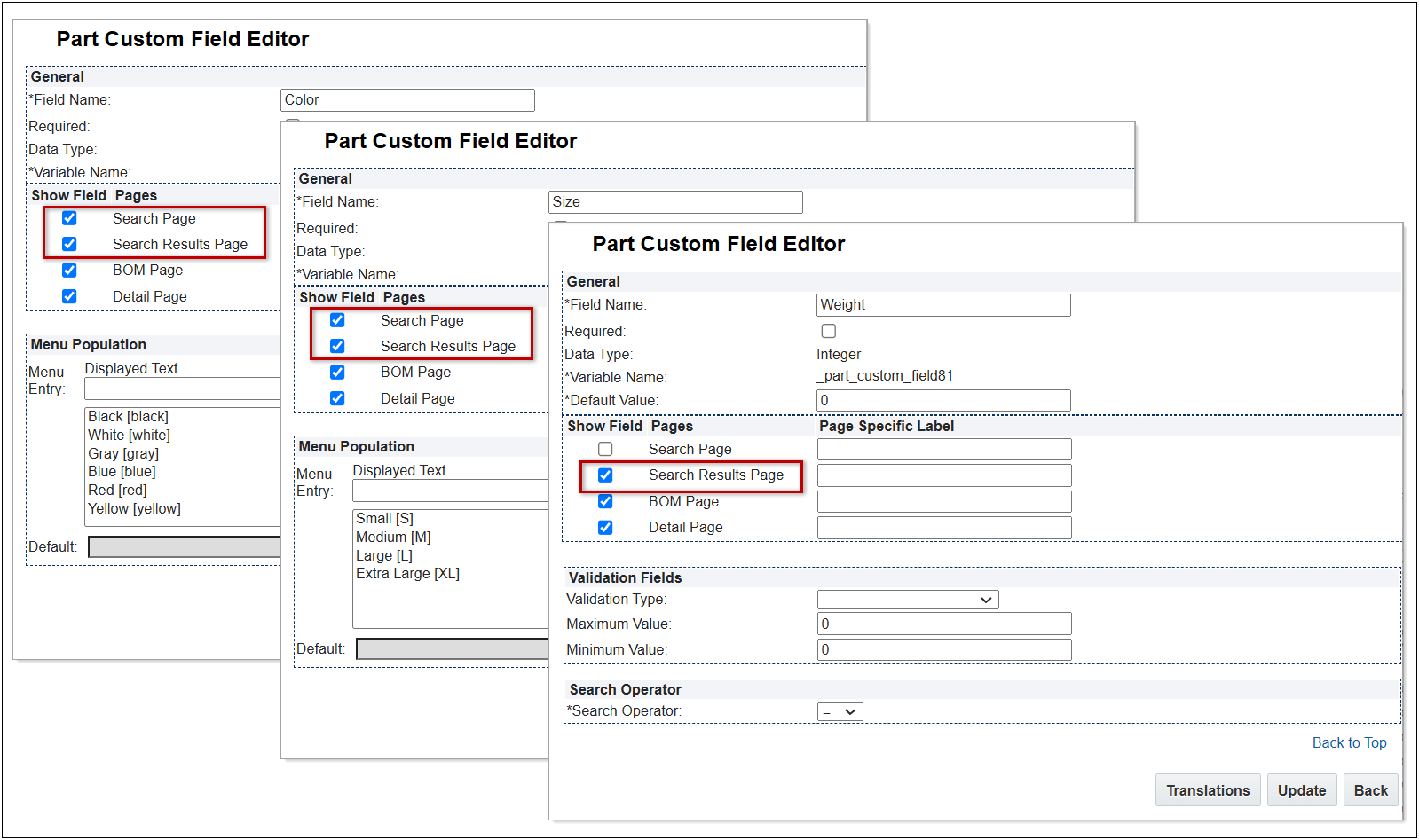

管理者は、部品カスタム・フィールド・エディタで「検索ページ」および「検索結果」を有効にできます。 次の例では、「色」および「サイズ」フィールドに対して「検索ページ」が有効になっています。 検索ページ結果は、「色」、「サイズ」および「重み」フィールドに対して有効です。
部品カスタム・フィールド設定
