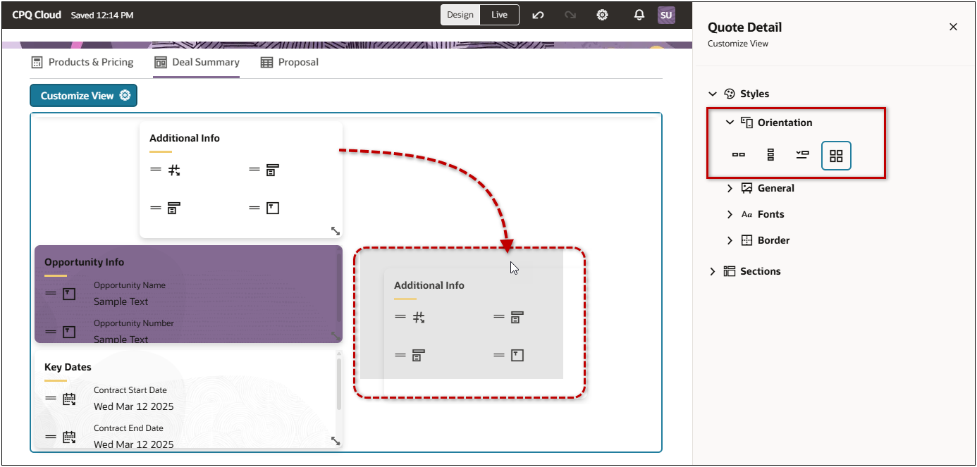

ビューの方向がデザイン・モードで「カスタム・グリッド・レイアウト」に設定されている場合、管理者はビューを使用してセクションをドラッグ・アンド・ドロップできるようになりました。
セクションのドラッグ・アンド・ドロップ

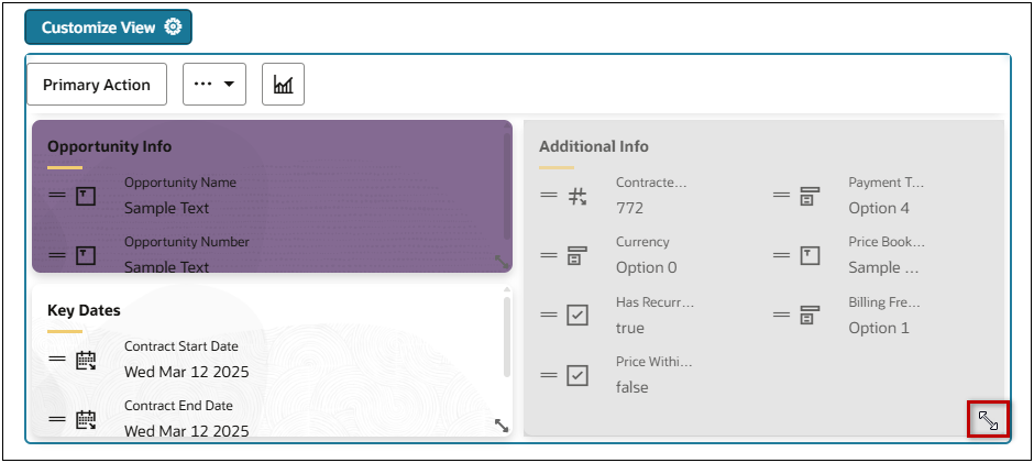

管理者は、サイズ変更機能を使用して、セクションの幅や長さを変更することもできます。
Redwoodセクションのサイズ変更

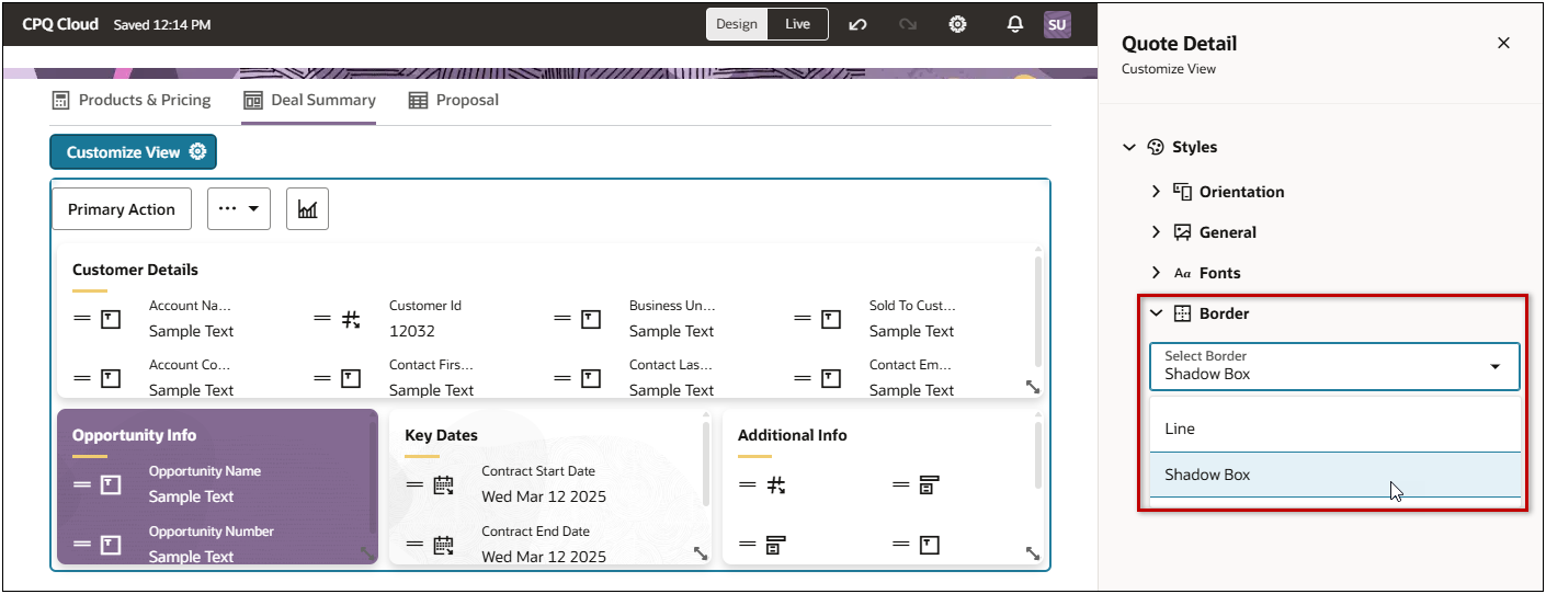

新しい境界スタイルを使用すると、管理者は、該当するビュー内のセクションに単純な線またはボックスシャドウの境界を適用できます。
Redwoodセクションの枠線

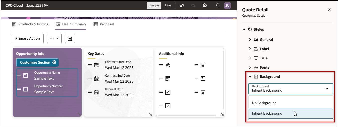

管理者は、個々のビュー・セクションにバックグラウンドの継承を適用することもできます。 これにより、選択したテーマの補色が適用されます。
Redwoodの背景

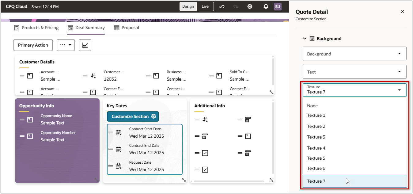

また、管理者は個々のビューセクションにテクスチャを適用できます。 テクスチャは、背景の有無にかかわらずセクションに適用できます。
Redwoodテクスチャ

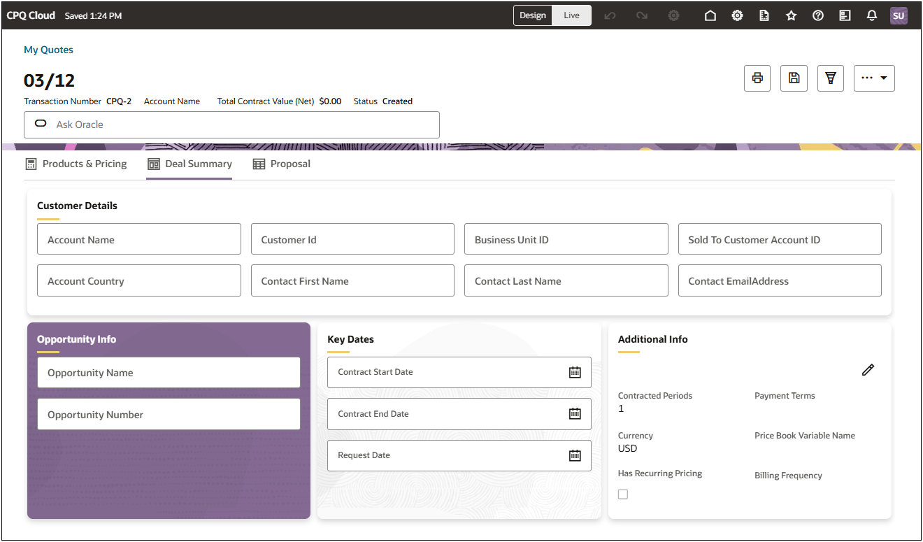

Redwood見積デザイナのグリッドベースのレイアウトにより、管理者は、ドラッグ・アンド・ドロップで簡単に見積ページを柔軟に設計および構成できるため、営業ユーザー向けにカスタマイズされたエクスペリエンスを作成できます。 管理者は、セクションを再配置、サイズ変更および編成する機能により、ワークフローを最適化し、重要な情報に簡単にアクセスできるようにします。 これにより、一貫性のある効率的な見積りエクスペリエンスを維持しながら、カスタマイズのオーバーヘッドを削減し、ユーザーによる採用を強化し、進化するビジネス・ニーズに適応するためのスケーラブルなフレームワークを提供します。
