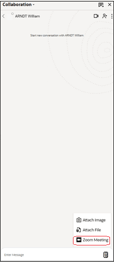

必要な権限およびZoomアカウントへのアクセス権が付与されたユーザーは、添付の下にある「Zoomミーティング」オプションをクリックして、コラボレーションを使用してズーム・ミーティングを開始できます。
Zoomミーティングを開始する方法
Zoom会議を開始する前に、「Zoom会議の開始を許可」オプションが構成されていることと、Zoomアカウントにアクセスするための有効なライセンスがあることを確認してください。
  1. 「コラボレーション」では、「チャット」オプションを使用して受信側とのチャットを開始でき、添付の下のZoomミーティングオプションをクリックできます。
    Zoomミーティング・オプション
Zoomミーティング・オプション

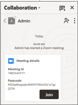

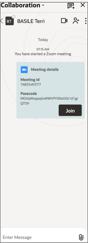

2. ミーティングの詳細を含むZoomミーティングの招待が生成され、チャット参加者に送信されます。 送信者は、次に示すように「参加」ボタンをクリックしてZoomコールを開始できます。
Zoomミーティング招待カード
Zoomミーティング招待カード

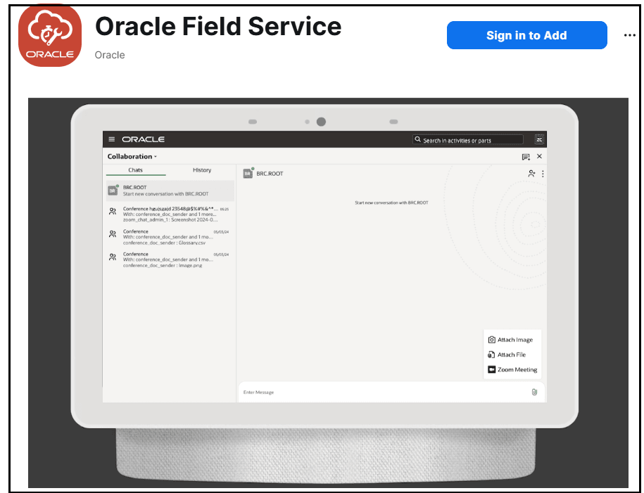

「Zoomアプリケーションの追加」
Oracle Fusion Field ServiceでZoomアプリケーションを使用する前に、管理者は「Zoomアプリ・マーケットプレイス」からZoomアカウントにOracle Field Serviceを追加する必要があります。
「ステップ」
1.
「Zoomアカウント」にサインインし、「Zoomアプリ・マーケットプレイス」にナビゲートします。
2.
Oracle Field Serviceを検索します。
Zoomアプリ・マーケットプレイス
Zoomアプリ・マーケットプレイス
3. ZoomアカウントにOracle Field Serviceを追加します。
すべてのユーザーは、Zoom App Marketplaceで入手可能なドキュメントの「使用」セクションの説明に従って、1回かぎりの認可プロセスを実行する必要があります。
「Oracle Field ServiceでZoomを有効にするステップ」

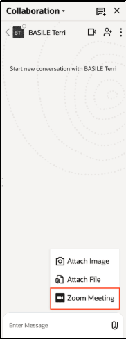

必要な権限が使用可能になったら、「コラボレーション」の「添付」の下に追加のオプション「Zoom Meeting」が表示されます。
Zoomミーティング・オプション
Zoomミーティング・オプション

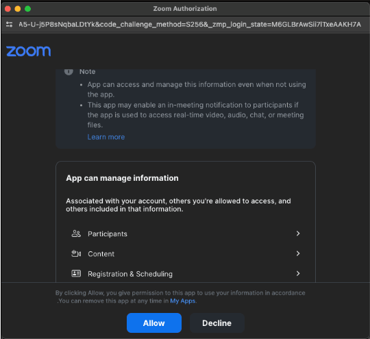

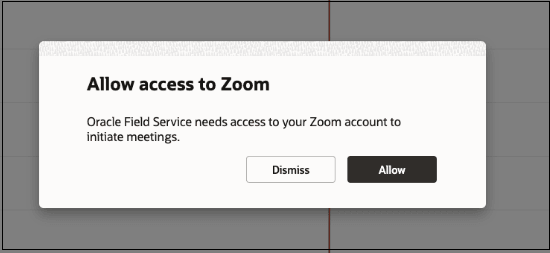

コラボレーションから「Zoomミーティング」オプションを初めて使用する場合は、Zoomアカウントへのアクセス権を付与する必要があります。
これは1回かぎりのプロセスであり、Zoomアカウントへのアクセス権限をリクエストするポップアップ・ウィンドウが表示されます。
Zoomミーティングの付与権限
Zoomへのアクセスを許可
「許可」ボタンをクリックします。 次に示すように、Zoomからポップアップがアクセス・リクエストとともに表示されます:
Zoom承認
Zoom承認
Oracle Fusion Field ServiceがZoomアカウントへのアクセスを正常に受信すると、Zoomコールの開始を開始できます。
ノート: Zoomミーティングは、1対1のチャットおよびグループ会話からのみ開始できますが、ブロードキャスト・チャットでは使用できません。
