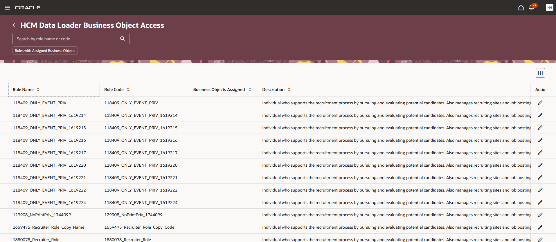

このページのRedwoodバージョンにアクセスするには、「自分のクライアント・グループ」 > 「データ交換」作業領域にナビゲートし、「HCMデータ・ローダー・ビジネス・オブジェクト・アクセス」タスクをクリックします。
「HCMデータ・ローダー・ビジネス・オブジェクト・アクセス」ページ
これは、ビジネス・オブジェクトまたは製品領域(あるいはその両方)のアクセスを割り当てるロールを識別するために使用されるメイン・ランディング・ページです。
このページのフィールドの詳細は次のとおりです:
  • 名前 摘要
    ロール名
    ロールの名前
    ソート: デフォルト - 昇順
    昇順 / 降順
    ロール・コード
    ロールを一意に識別するコード
    ソート: 昇順 / 降順
    ビジネス・オブジェクト割当済 「はい」バッジは、ロールにビジネス・オブジェクト/製品領域のマッピングがあるかどうかを示します。
    摘要 ロールの説明
    処理
    レコード・レベルの処理:
    編集: 選択したロールのコンテキストで、「割当済ビジネス・オブジェクトの表示」ページにナビゲートします。
  • 検索: ロール名またはロール・コード名の一部を入力して検索できます。
  • フィルタ: 「割当済ビジネス・オブジェクトがあるロール」フィルタ・チップを使用して、割当済ビジネス・オブジェクトがあるロールを表示します。

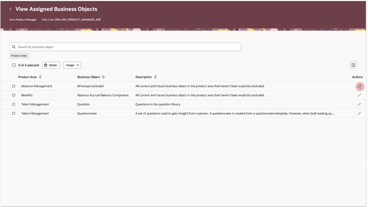

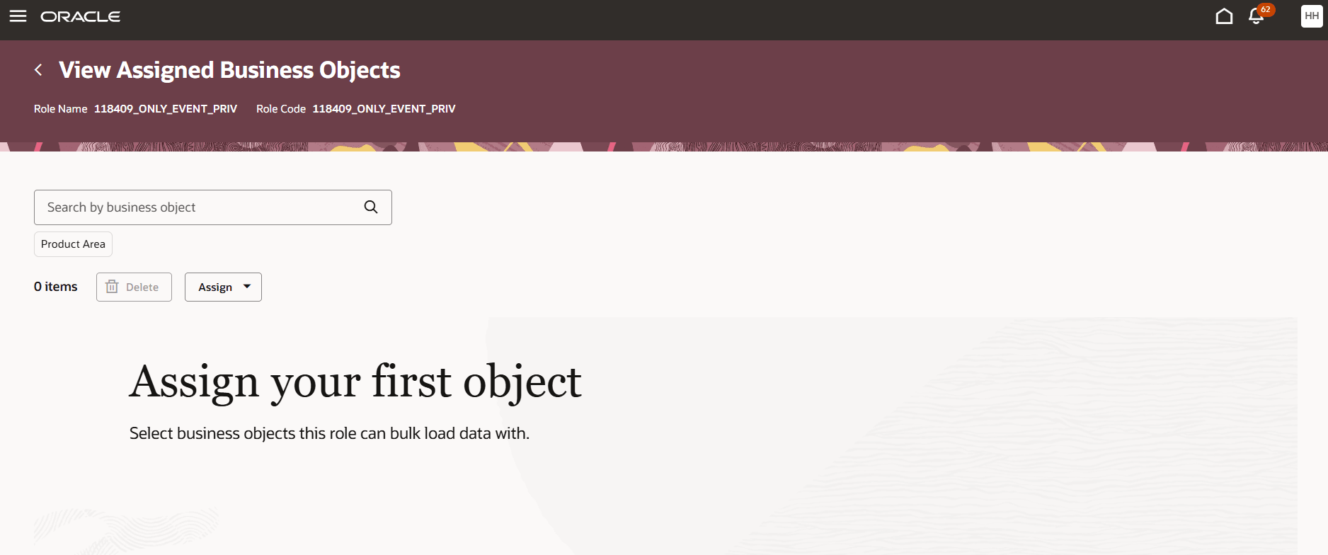

「HCMデータ・ローダー・ビジネス・オブジェクト・アクセス」ページの「ロール名」の「処理」列の下にある「編集」アイコンをクリックすると、「割当済ビジネス・オブジェクトの表示」ページが表示されます。 選択したロールに割り当てられたビジネス・オブジェクトおよび製品領域が表示されます。

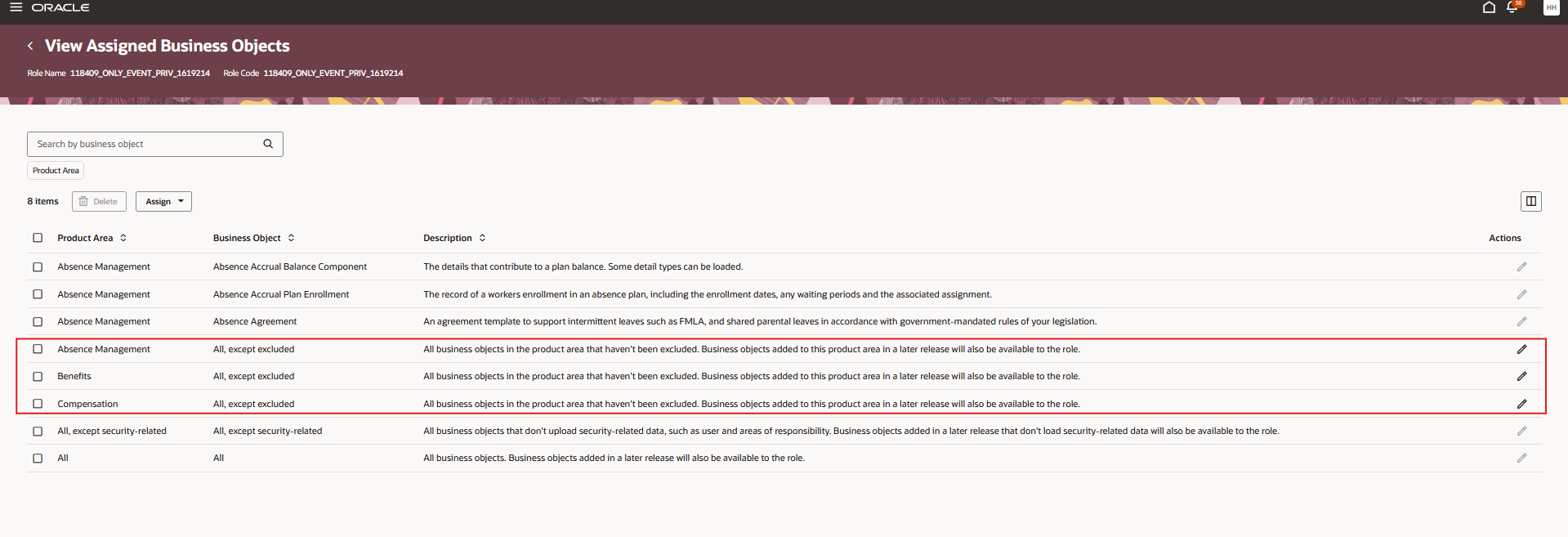

割当済ビジネス・オブジェクトの表示
割当済ビジネス・オブジェクトの表示

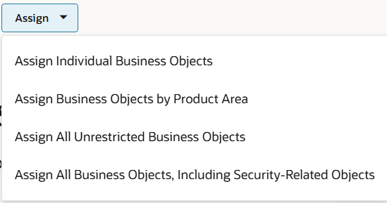

「割当」ボタンのオプション
「割当」ボタンのオプション
 割当済ビジネス・オブジェクトの表示 - ライン・アイテム

    個々のビジネス・オブジェクトの割当 ロールがデータを一括ロードできる1つ以上のビジネス・オブジェクトを選択します。
    製品領域別のビジネス・オブジェクトの割当 製品領域をロールに割り当てて、その製品領域内のビジネス・オブジェクトを使用してロールがデータを一括ロードできるようにします。
    すべての無制限ビジネス・オブジェクトの割当 セキュリティ関連データをロードしないオブジェクトを含むデータを一括ロードします。
    セキュリティ関連オブジェクトを含む、すべてのビジネス・オブジェクトの割当 このロールを持つユーザーは、「HCMセキュリティ・データのロード」機能セキュリティ権限を持つ場合にのみ、セキュリティ関連オブジェクトを使用できます。
    削除 既存のロール・マッピング・レコードを削除するために使用します。
次の情報には、このページの表の割当オプションを使用して作成される、様々なロール・マッピング・レコードに使用可能な値が示されています:
  • 列の名前 /
    割当オプションのレコード・エントリ
     製品領域  ビジネス・オブジェクト  摘要  処理
    個々のビジネス・オブジェクトの割当
    ビジネス・オブジェクトが属する製品領域の翻訳済名。
    ビジネス・オブジェクトの翻訳済名。 ビジネス・オブジェクトの説明。 該当なし
    製品領域の割当 製品領域の翻訳済名。 除外されたものを除くすべて
    除外されていない製品領域のすべての現在および将来のビジネス・オブジェクト
    レコード・レベルの処理:
    編集: 「製品領域内のビジネス・オブジェクト」ドロワーを開き、製品領域内の選択したビジネス・オブジェクトを更新します。
    無制限オブジェクトの割当 すべての無制限の製品領域 すべての無制限ビジネス・オブジェクト
    セキュリティ関連データをロードしないすべてのビジネス・オブジェクト
    該当なし
    すべてのビジネス・オブジェクトの割当 すべて すべて すべてのビジネス・オブジェクト。 セキュリティ関連データをロードするには、ユーザーに追加の機能セキュリティ権限も必要です 該当なし
  • 検索: ビジネス・オブジェクト名の一部を使用して、割り当てられたビジネス・オブジェクトを検索できます。
  • フィルタ: 「製品領域」フィルタ・チップを使用して、ビジネス・オブジェクト・マッピングの製品領域を含む既存の製品領域マッピングの値リストを表示します。

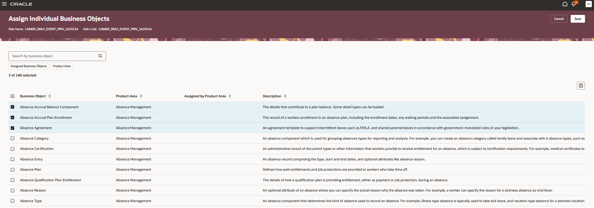

「個々のビジネス・オブジェクトの割当」ページ
ロールがデータを一括ロードできる1つ以上の認証済(非翻訳)ビジネス・オブジェクトを、そのロールにすべての無制限ビジネス・オブジェクトまたはすべてのビジネス・オブジェクトがまだ割り当てられていない場合に選択します。
IndividualBusinessObj1
「個々のビジネス・オブジェクトの割当」ページでのビジネス・オブジェクトの選択および保存
asd
「割当済ビジネス・オブジェクトの表示」ページの個々のビジネス・オブジェクトのリスト
  • フィールド
    摘要
    検索/フィルタ
    ビジネス・オブジェクト ビジネス・オブジェクトの翻訳済名。 部分値の検索
    製品領域 ビジネス・オブジェクトが属する製品領域の翻訳済名。 値リストの検索
    製品領域によって割当済 「はい」バッジは、製品領域割当を介してビジネス・オブジェクトがロールによってすでに使用可能かどうかを示すために使用されます。 該当なし
    摘要 ビジネス・オブジェクトの翻訳済名。 該当なし
    割当済ビジネス・オブジェクト 選択したビジネス・オブジェクト・レコードの表示に使用します フィルタ
  • 処理 摘要
    各ビジネス・オブジェクトに対するチェックボックス
    選択したロールにビジネス・オブジェクトを割り当てるチェック・ボックスを選択するために使用します。 このチェック・ボックスは、すでにロールに直接割り当てられているビジネス・オブジェクトに対して事前に選択されています。
    保存
    新規に選択したビジネス・オブジェクトのロールへのビジネス・オブジェクト・マッピングを保存および作成し、選択解除されたビジネス・オブジェクトのロールへのビジネス・オブジェクト割当を削除して、「割当済ビジネス・オブジェクトの表示」ページに戻るために使用します。
    取消 すべての変更を取り消し、「割当済ビジネス・オブジェクトの表示」ページに戻るために使用します。

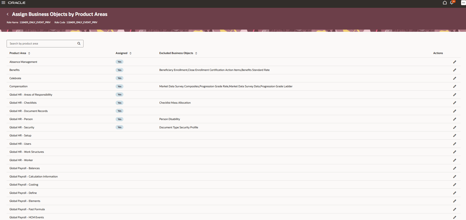

「製品領域別のビジネス・オブジェクトの割当」ページ
製品領域をロールに割り当てて、その製品領域内のビジネス・オブジェクトを使用して、そのロールにすべての無制限ビジネス・オブジェクトまたはすべてのビジネス・オブジェクトがまだ割り当てられていない場合に、データを一括ロードできるようにします。

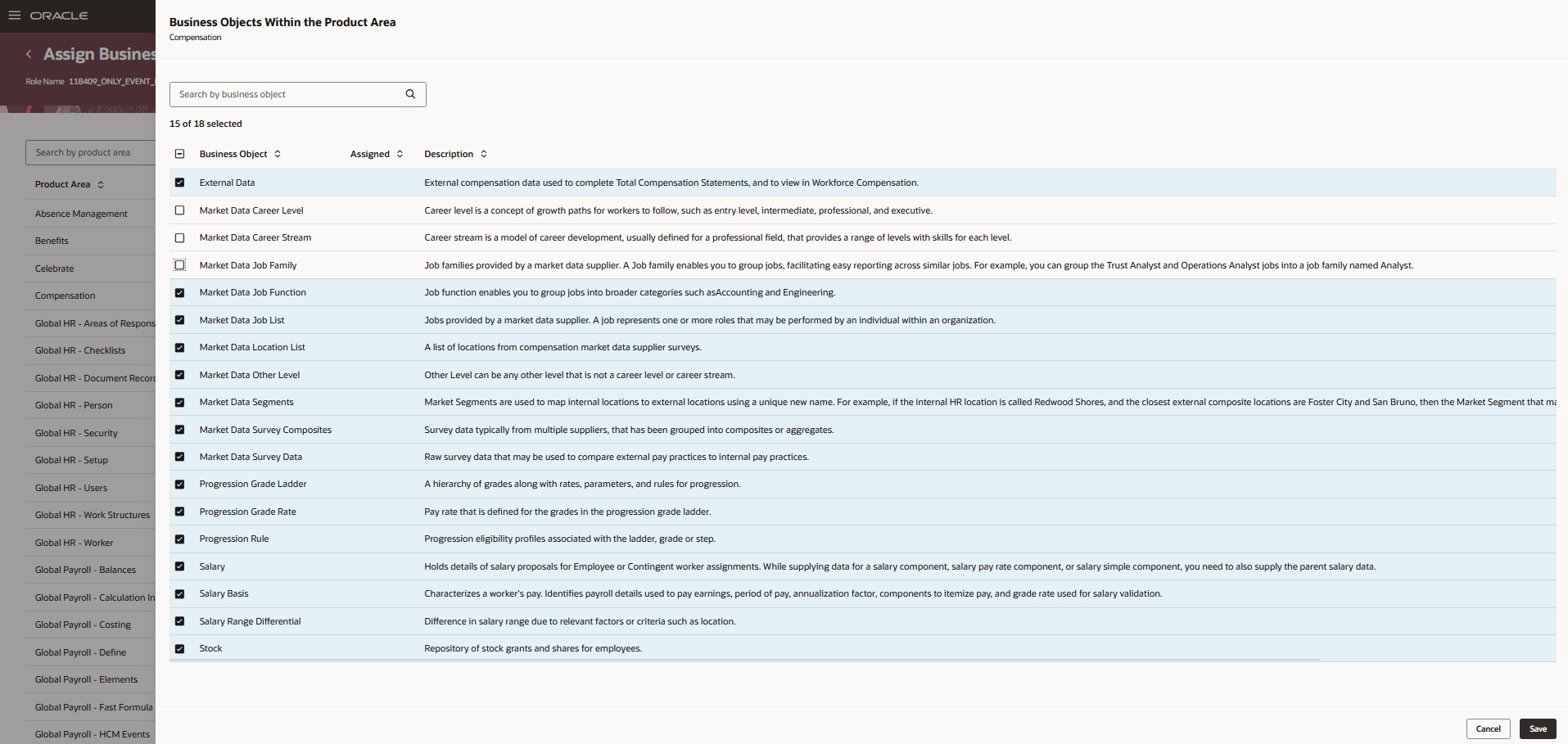

製品領域内のビジネス・オブジェクトの選択/除外
「製品領域内のビジネス・オブジェクト」ページの製品領域内のビジネス・オブジェクトを選択/除外し、「保存」をクリックします

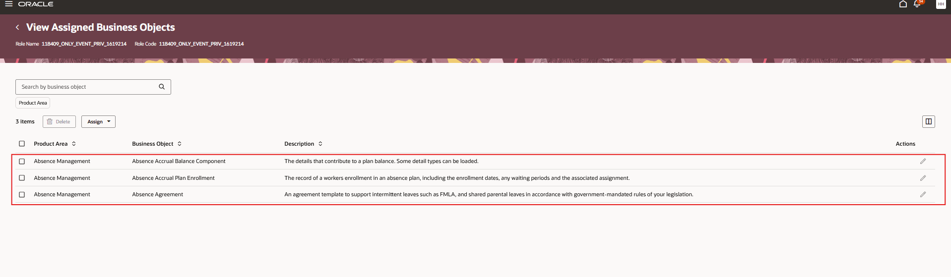

製品領域内の割当済ビジネス・オブジェクトの表示
製品領域内の割当済/除外済ビジネス・オブジェクトの表示
次に、「製品領域別のビジネス・オブジェクトの割当」ページのフィールドの詳細を示します:
  • フィールド
    摘要
    検索/フィルタ
    割当済 「はい」バッジは、直接ビジネス・オブジェクト割当を介してビジネス・オブジェクトがロールによってすでに使用可能かどうかを示します。 該当なし
    除外するビジネス・オブジェクト 製品領域から除外されたビジネス・オブジェクトの名前のカンマ区切りリスト。つまり、製品領域をロールに割り当てる際に、製品領域内で選択解除されたビジネス・オブジェクト 該当なし
  • 処理 摘要
    編集
    「製品領域内のビジネス・オブジェクト」ページを開いて、事前に選択されたビジネス・オブジェクトを表示し、必要に応じて一部を除外するために使用します。
次に、「製品領域内のビジネス・オブジェクト」ページ内のフィールドの詳細を示します:
  • フィールド
    摘要
    検索/フィルタ
    ビジネス・オブジェクト ビジネス・オブジェクトの翻訳済名 部分値の検索
    摘要 ビジネス・オブジェクトの翻訳済名
    該当なし
  • 処理 摘要
    ビジネス・オブジェクトに対するチェックボックス すべてのビジネス・オブジェクトがデフォルトで選択され、ユーザーは個々のビジネス・オブジェクトの選択を解除できます。
    保存
    選択したロールと製品領域の製品領域マッピングを作成するために使用します。 リストから選択解除されたビジネス・オブジェクトごとに除外を作成します。
    ノート: すべてのビジネス・オブジェクトの選択を解除して、空の製品領域マッピングを作成することはできません。
    取消 製品領域マッピングを作成せずにページを閉じます。

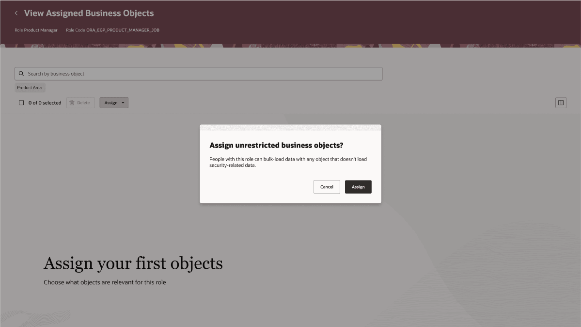

「すべての無制限ビジネス・オブジェクトの割当」ページ
セキュリティ関連データをロードしないオブジェクトでデータを一括ロードするには、ロールにすべての無制限ビジネス・オブジェクトまたはすべてのビジネス・オブジェクトがまだ割り当てられていない場合に割り当てます。
すべての無制限オブジェクトの割当
「割当済ビジネス・オブジェクトの表示」ページのすべての無制限ビジネス・オブジェクトのマッピング
  • 処理 摘要
    割当
    「割当済ビジネス・オブジェクトの表示」ページのすべての無制限オブジェクトにアクセスするためのロールのマッピング行の作成に使用します
    取消 メッセージを閉じて「割当済ビジネス・オブジェクトの表示」ページに戻るために使用します。
