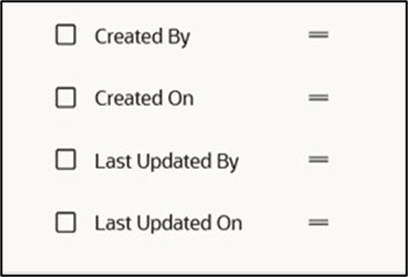

作成および更新の詳細の表示
「列」アイコンを使用して、セキュリティ・オブジェクトを作成または更新したユーザーに基づいてセキュリティ・プロファイルを表示、ソートおよび検索できる新しい列を有効にします。 この図に示すように、これらの非表示列を有効にすると、作成日や最終更新日を表示できます。

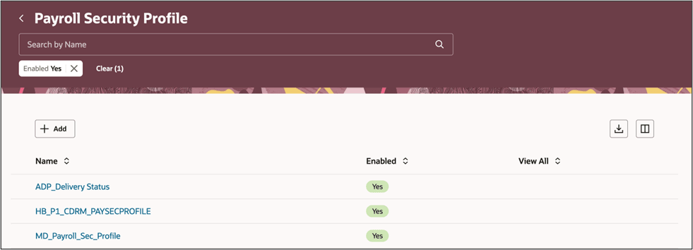

給与セキュリティ・プロファイルの検索
デフォルトでは、有効なセキュリティ・プロファイルのみが検索結果に表示されます。 無効化されたセキュリティ・プロファイルにアクセスするには、フィルタ・チップの選択を削除します。

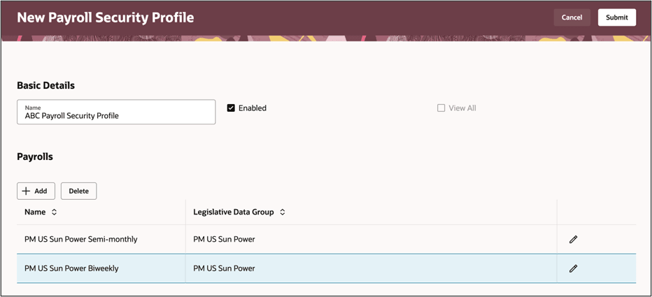

提供されているすべての給与の表示セキュリティ・プロファイルでビジネス要件がサポートされない場合は、要件を満たす新しい給与固有のセキュリティ・プロファイルを作成します。
国固有のセキュリティ・プロファイルの作成

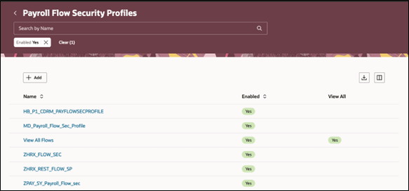

給与フロー・セキュリティ・プロファイルの検索

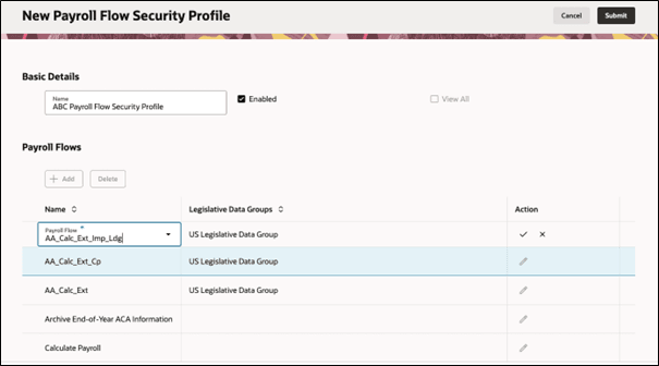

新規レコードを追加する場合は、関連する給与フローを選択します。 デフォルトでは、グローバル・フローでないかぎり、給与フローが関連付けられている該当する国別仕様データ・グループが表示されます。 チェックマークを選択して行を保存するか、「x」を選択して選択項目を取り消して削除します。
給与フローの保存および取消オプション
