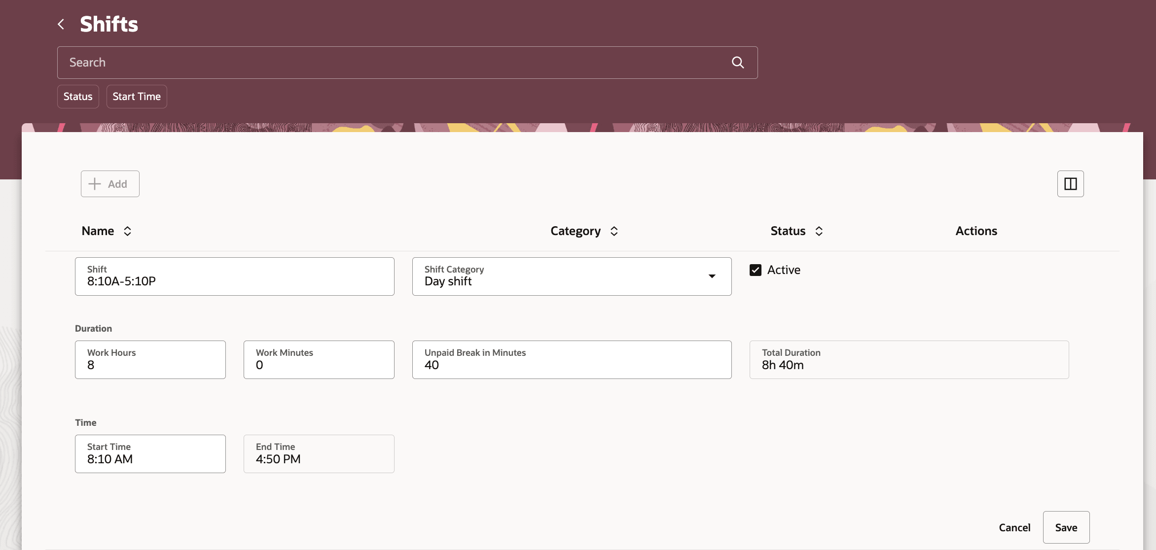

エンタープライズ・シフトおよび勤務パターンの分単位の作業期間および休憩期間を15分ずつの増分ではなく、25分や7時間15分など、任意の分単位で定義できるようになりました。 また、休憩の端数処理の検証に関係なく、ワークフォース・スケジュールで、これらのシフトおよびパターンを使用できます。
午前8:10の開始時間と午後4:50の終了時間が表示されたシフト・ページ

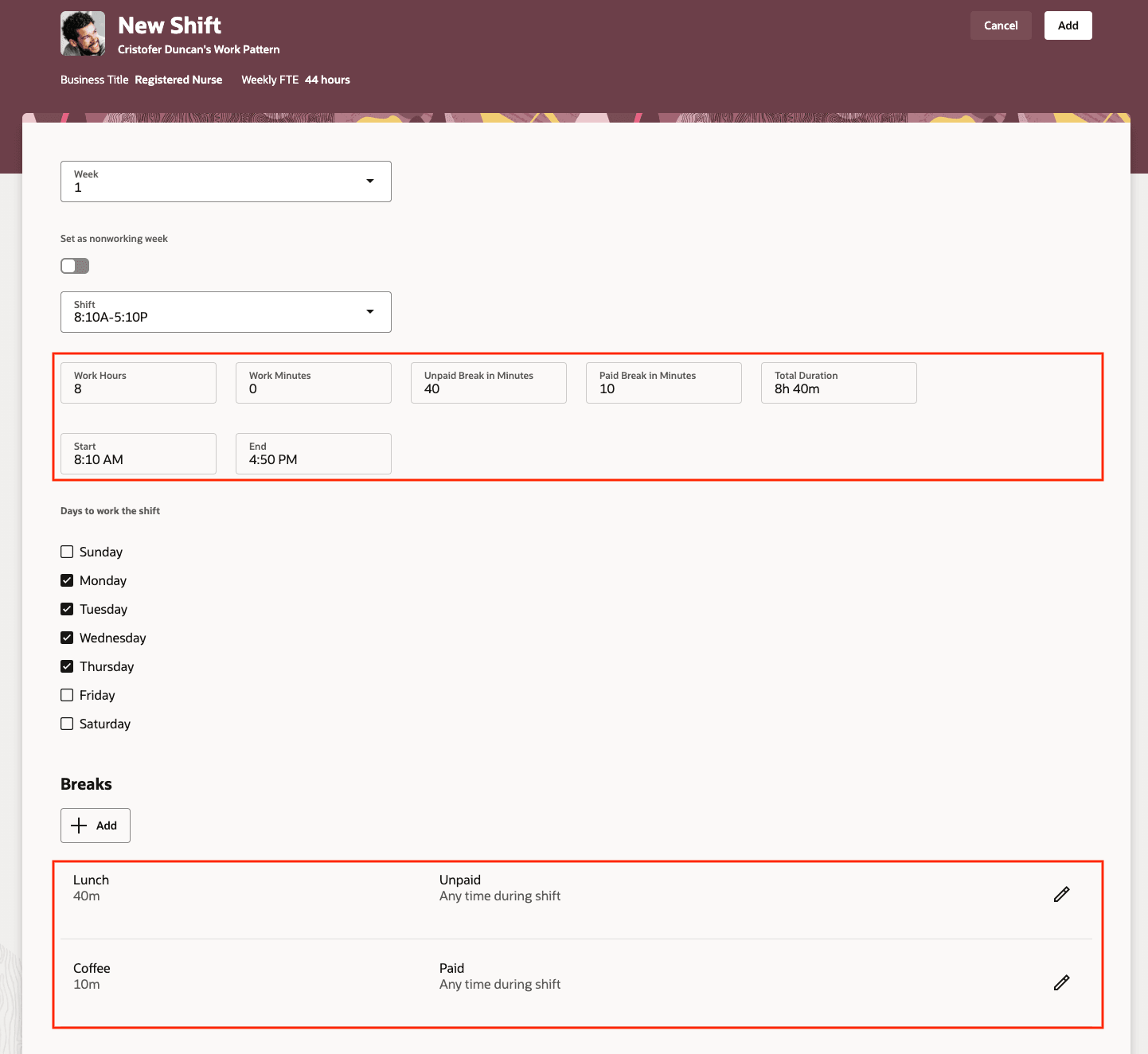

40分の無給休憩および10分の有給休憩を含む新しい勤務パターン
この機能拡張は、従業員の正確な勤務パターンを定義するのに役立ちます。
