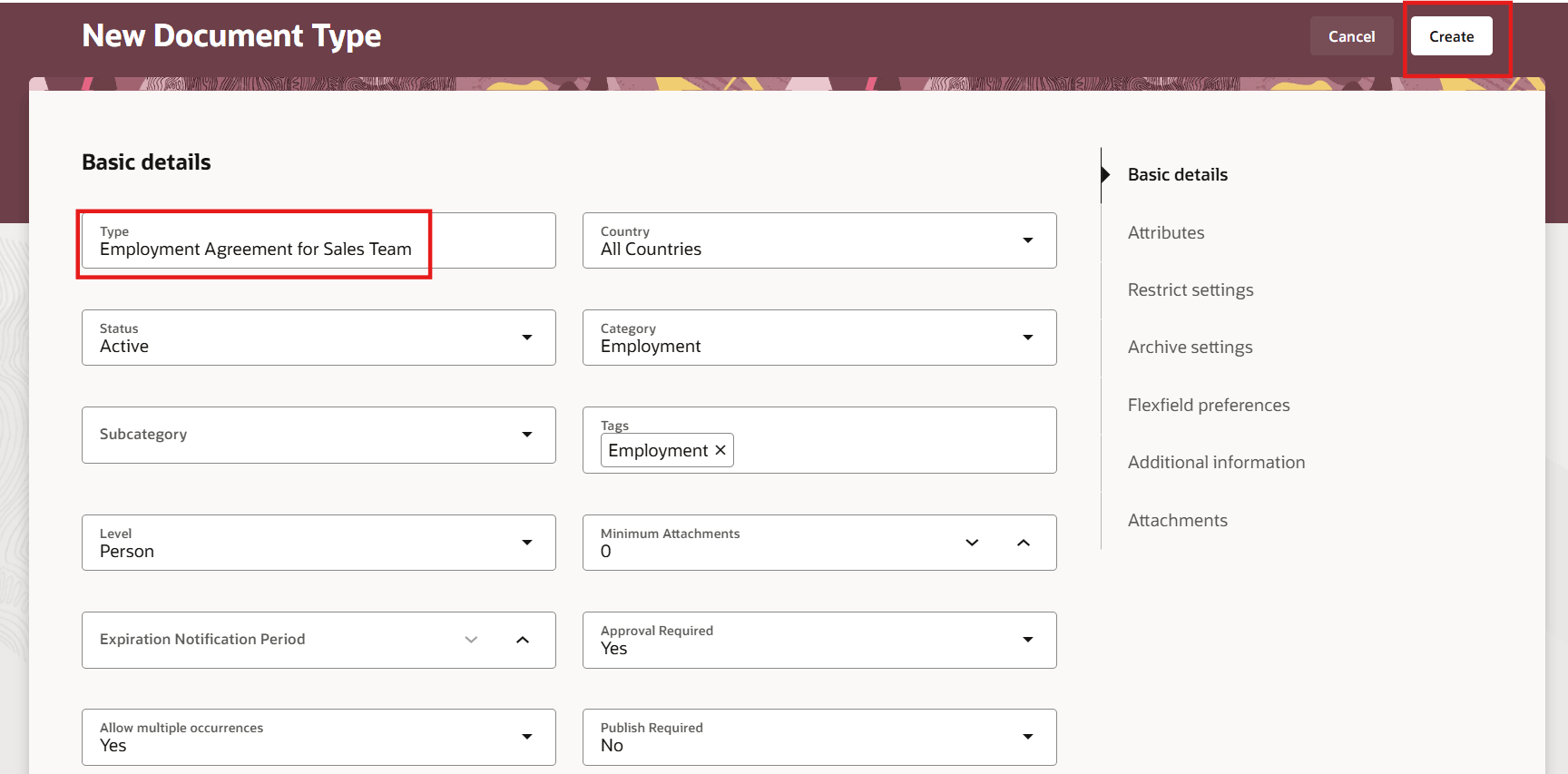

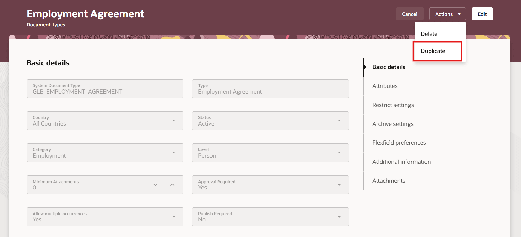

文書タイプの複製
複製した文書タイプ詳細の変更

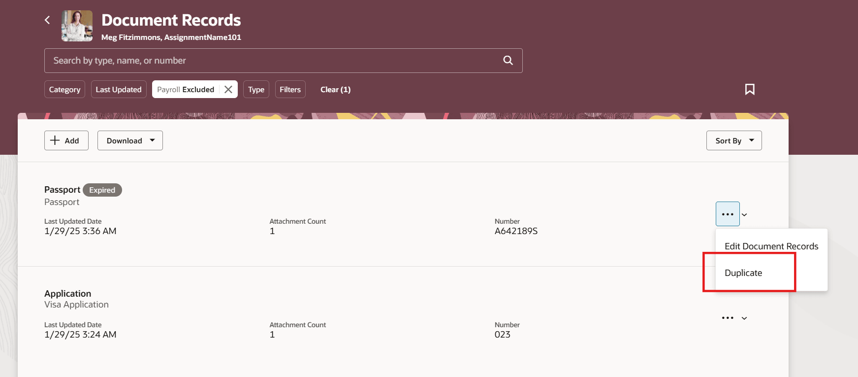

文書レコードの複製

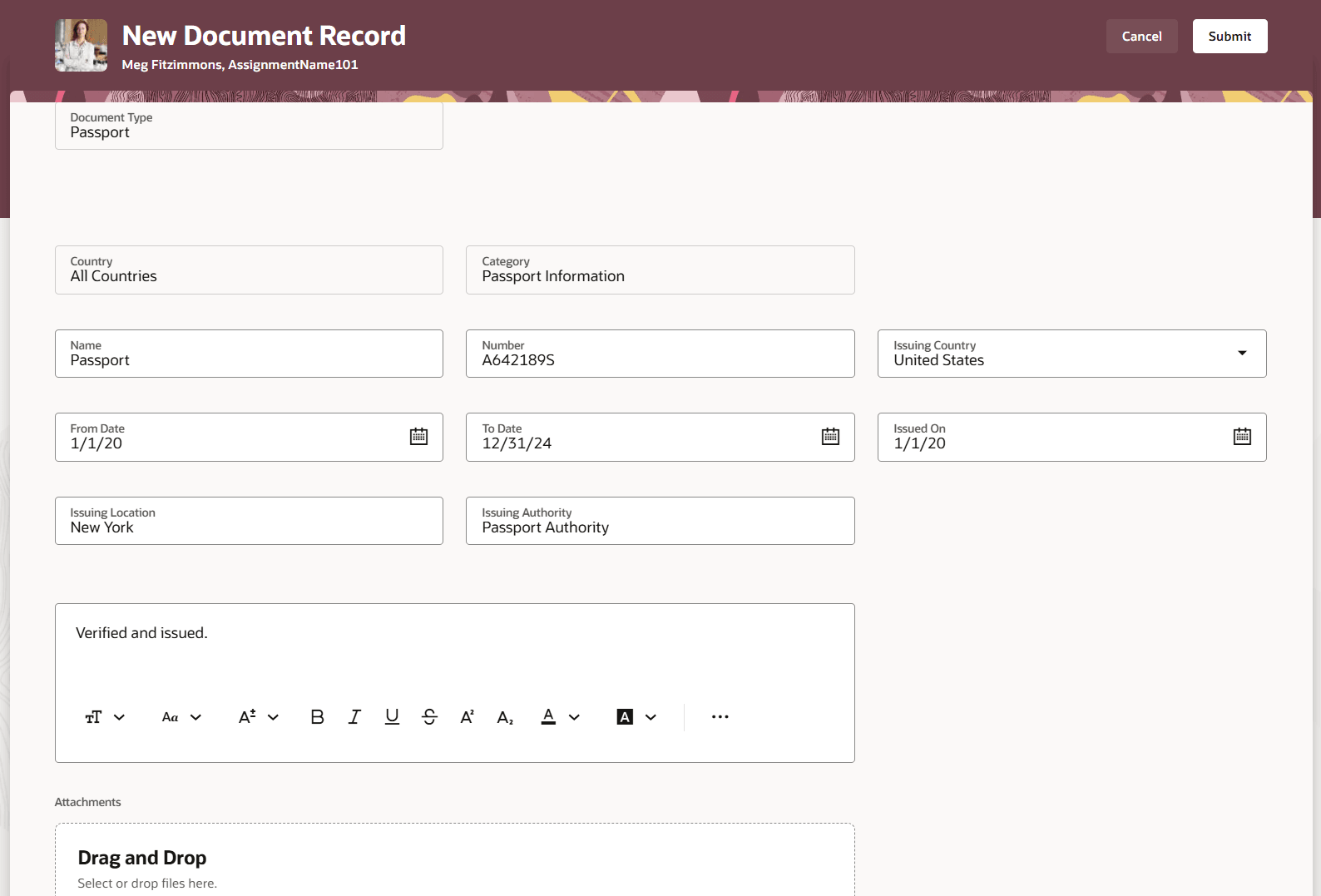

複製した文書レコード詳細の変更

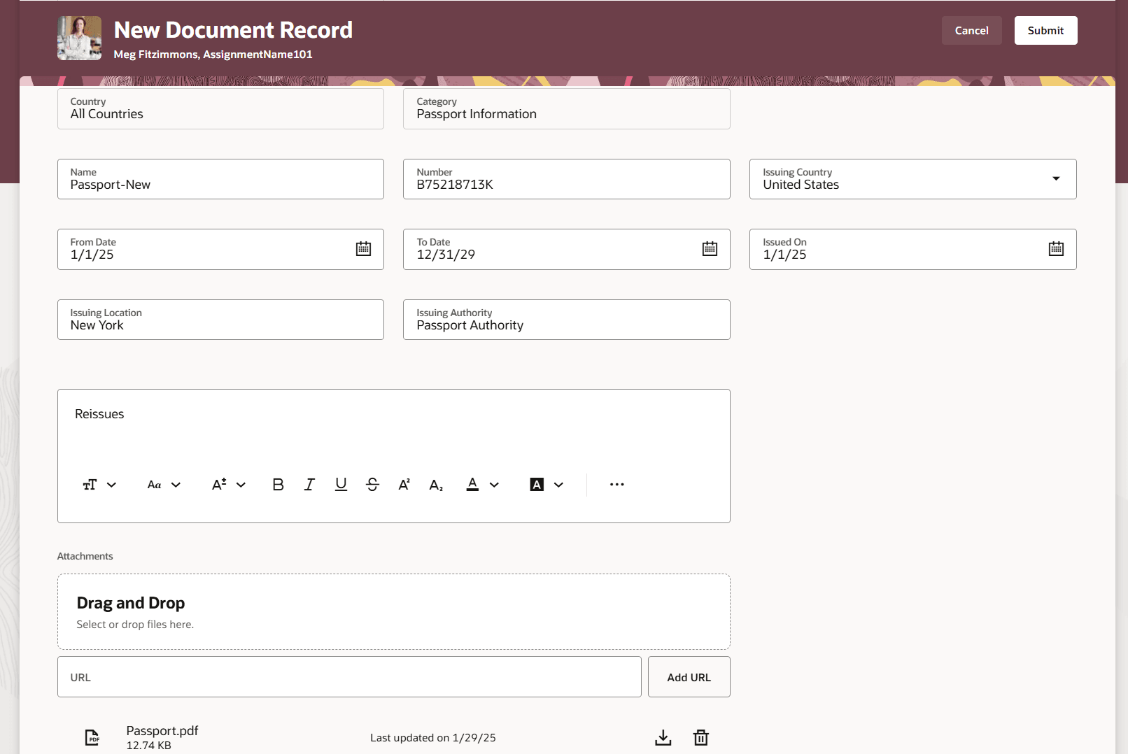

複製した文書レコードへの添付のアップロード

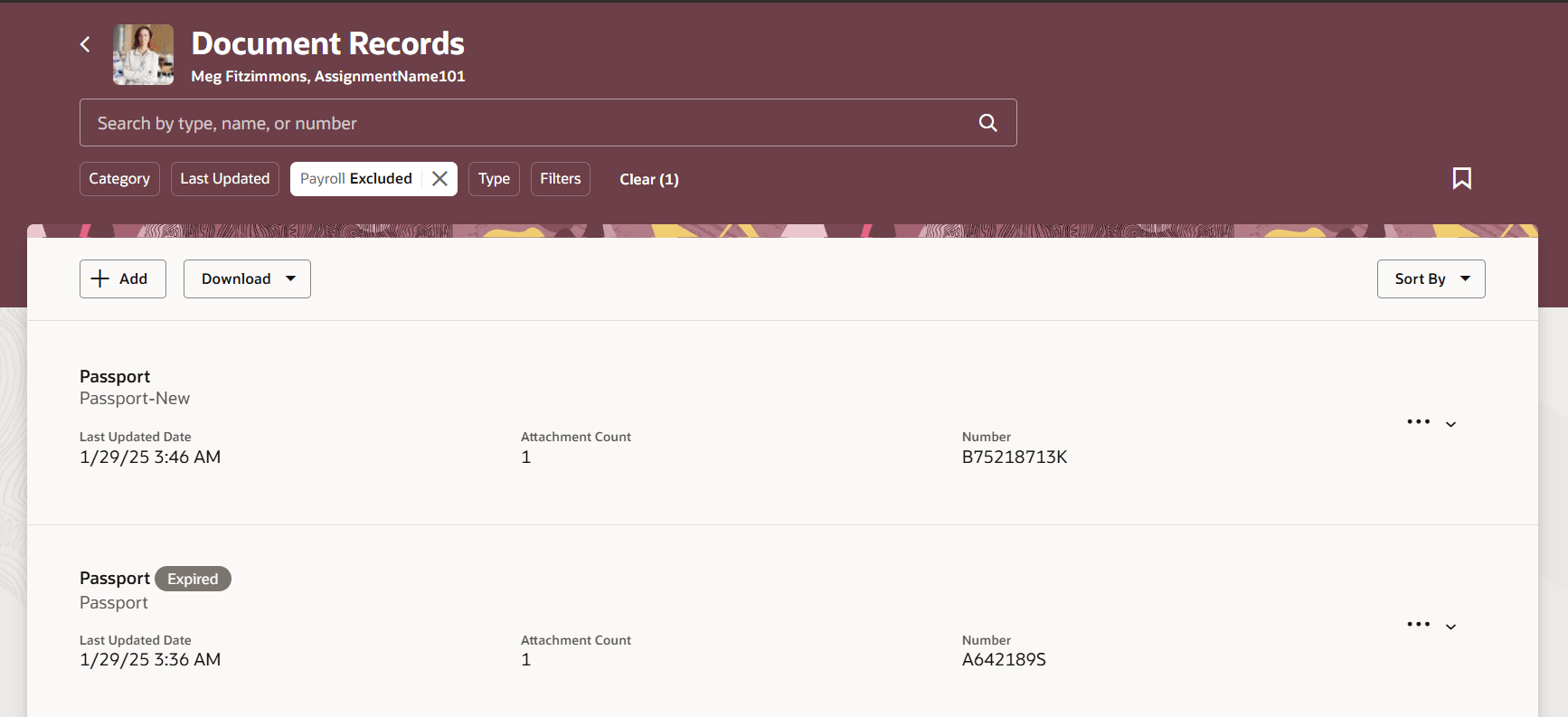

作成された新規文書レコード
